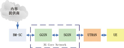

TD-MBMS的实现方式如图1所示,主要是在原有TD-SCDMA/WCDMA分组域的基础上,增加新的功能实体(BM-SC,广播组播业务中心),通过这些新的功能实体,添加TD-MBMS的功能,并且定义新的逻辑共享信道来实现空口资源的共享。从图1的TD-MBMS的网络构架中,我们可以看到基本的业务流程:内容提供商提供广播电视内容,经过BM-SC将传输流转发给3G核心网,并进一步转发给UTRAN,通过Uu口发送给UE。

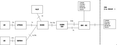

图2显示的是TD-MBMS的网络参考模型和接口概况,其中需要注意的是,MBMS承载业务的边缘为Gmb、Gi参考点,即广播组播业务中心BM-SC与GGSN之间的接口(Gmb和Gi),Gmb接口提供控制面功能,Gi接口为用户面承载功能。
GGSN与BM-SC之间的信令交换在Gmb参考点进行,实现MBMS的控制面包括以下信令。
图2 MBMS网络参考模型及接口
MBMS承载业务相关的信令
●GGSN建立MBMS的承载上下文并在BM-SC注册。
●GGSN或者BM-SC释放MBMS承载上下文,GGSN在BM-SC注销。
●BM-SC向GGSN通知会话开始和结束。
用户相关的信令
●BM-SC批准用户在GGSN的入组业务激活请求。
●GGSN向BM-SC报告用户的入组激活,允许BM-SC与SGSN和GGSN中的MBMSUE上下文同步。
●GGSN向BM-SC报告用户的释放和去附着,保证BM-SC中的上下文同步。
当用户业务结束时,BM-SC发起承载业务去激活流程。

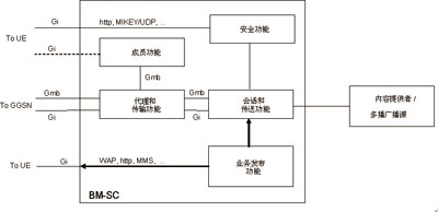

BM-SC作为内容提供商进行MBMS传送的接入点,用来在PLMN范围内批准和发起MBMS承载业务。BM-SC作为一个功能实体,所有的MBMS业务都必须通过该实体来实现。如图3所示,BM-SC包括了5个子功能模块:成员功能、会话和传送功能、代理和传输功能、业务发布功能和安全功能。各子模块所实现的主要功能描述如下。
图3 BM-SC 功能结构
成员功能
BM-SC成员功能能提供对UE发出请求激活MBMS业务的授权,成员功能可拥有MBMS业务用户的签约信息。成员功能可以为MBMS业务用户生成计费记录。成员功能是MBMS承载业务层的一项功能,同时也可提供用户业务层的功能,如成员管理、密钥管理等。在这种情况下,它具有Gi接口。
会话和传送功能
BM-SC的会话和传送功能使得BM-SC能够调度MBMS的会话传送,此功能为每一次MBMS会话标注会话标识,该会话标识通常为2~3个字节,既可以通过内容的应用层传输,也可以通过短格式(比如最低位字节)的MBMS会话开始请求消息传送到RNC/BSC。UE在进行点到点内容修补时,可利用完整的MBMS会话标识来区分MBMS会话。
BM-SC会话和传送功能还能够向GGSN提供传输相关的参数,如服务质量和MBMS服务区等;能够在MBMS数据传送之前和之后发起和终止MBMS承载资源;BM-SC会话和传送功能也能够使用恰当的差错控制机制来进行编码纠错。
代理和传输功能
BM-SC代理和传输功能是一项MBMS承载业务功能,它能够基于内容提供商传送的数据生成计费记录,并将内容提供商的名字在会话开始阶段通过Gmb接口提供给BM-SC代理和传输功能。同时,从MBMS会话和传送功能向GGSN发送MBMS数据时,BM-SC代理和传输功能作为中间件使用。代理和传输功能可进一步细分为管理控制平面(Gmb)的代理功能和管理组播负载的传输功能。
业务发布功能
BM-SC业务发布功能是用户业务层功能,它能为组播和广播用户提供业务的发布能力,并能向UE提供媒体描述信息(如视频类型、音频编码等)。
安全功能
MBMS用户业务可使用安全功能进行用户数据完整性和私密性保护。MBMS安全功能用于向已授权用户分发MBMS密钥(密钥分发功能)。
