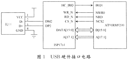

目前的嵌入式系统设计中,USB接口的外扩主要采用微处理器芯片自带的USB控制器,一般只支持低速和全速协议,无法实现高速数据传输。该设计采用AT91RM9200处理器外扩ISP1761 USB控制器方案,解决了嵌入式系统下USB设备的传输速度问题。其USB硬件接口部分电路如图1所示。
AT91RM9200是Atmel公司一款基于ARM920T内核的微型处理器。它有丰富的系统与应用外设及标准接口,时钟频率可达180 MHz,并且具有低功耗、低成本、高性能,在嵌入式系统中应用广泛。ISP1761是Philips公司开发的一款高速USB On The Go(OTG)控制器,芯片内集成了64 KB的高速缓冲,单次处理数据达32 KB,极大地提升了系统的处理性能,并且功耗很低,其内部集成了Slave主机控制器和外设控制器。此外,ISP761还有可配置的32 b/16 b异步CPU接口,该设计ISP1761外部数据总线设置为16 b模式。
处理器AT91RM9200与外扩USB控制器的连接如图1所示。其中,A[17∶1]为地址线;DATA[15∶0]为数据线;WR_N为读使能;RD_N为写使能;CS_N片选信号采用NCS2;AT9lRM9200的中断源1分配给ISP1761作为其中断信号。处理器和ISP1761之间的数据传输通过中断方式实现,当USB接口有中断产生时,处理器的中断服务程序通过读取ISP1761的中断寄存器判断中断来源,从而执行相应的读/写操作。

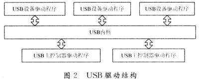

USB内核模块是Linux系统中USB子系统的核心模块,它为USB驱动(设备和主控制器)提供了一个统一的接口,以访问和控制USB硬件。
如图2所示,应用程序发出的USB请求块(URB)经过上层的USB设备驱动和USB内核后到达USB主控制器。处于最底层USB主控制器的驱动(HCD)是USB主机直接与硬件交互的软件模块,它将解析URB后,再将数据发送到指定的USB设备上。

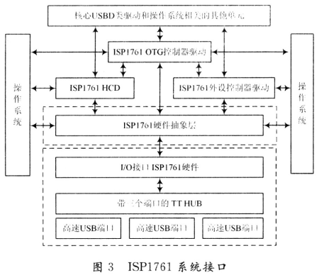

图3为ISP1761与操作系统相连接的接口框图。图5中,ISP1761要完成操作系统与USB设备的通信。驱动部分主要分两个层次:ISP1761硬件抽象层(HAL)和主控制器驱动(HCD)层。前者,通过GPIO接口和操作系统平台的相关函数来完成访问ISP1761硬件的功能;后者,主要实现将数据传输给连接的USB设备,并管理根集中器端口的功能。
