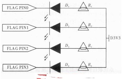

        系统采用FLAG PIN外接LED做为进度显示,DSP在执行到不同的处理进度时通过改变FLAG PIN口的电平控制对应的LED导通,以指示当前数据分析的步骤。图4为外接LED的连接图,每个FLAG PIN上的LED均不影响其他FLAG PIN接口,在LED后使用了一个上拉电阻接VCC.
        图4 为外接LED的连接图
        系统复位时,所有FLAG PIN置高电平,ADC采集完毕触发DMA中断,从SDRAM中读取数据,并进入到预白化处理,此时FLAG PIN1至低电平,依据算法,对白化后的数据进行时滞相关分析,并利用码字表判决响应码型时,并分别拉低FLAG PIN2和FLAG PIN3.
        该种方法配置灵活、软件简单,系统采用4个FLAGPIN来布置显示,DSP拥有足够的IO接口使用,在设计时充分利用了硬件资源,同时利用DMA中断,有效提高了CPU的效率,也实现了资源的共享和并行处理,同时还在芯片运算过程中及时发现故障并定位处理。

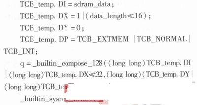

        通过对DMAC寄存器的设置,可控制DMA的流向、通道和方式,典型的数据读取关键代码如下:

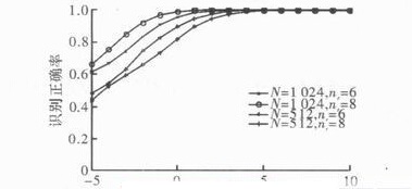

        本算法在不同参数下的Matlab性能仿真如图6所示,采样数据越长,接收天线数越多,识别性能也越好。实际测试证明与期望相一致,验证了设计的合理性和正确性。
