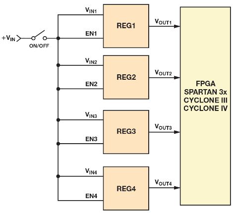

        图1所示为一种要求多个供电轨的应用。这些供电轨为内核电源(VCCINT)、I/O电源(VCCO)、辅助电源(VCCAUX)和系统存储器电源。
        图1.处理器和FPGA的典型供电方法

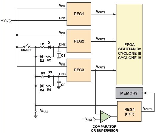

        使用无源延迟网络简化电源时序控制
        实现电源时序控制的一种简单的方法就是利用电阻、电容、二极管等无源元件,延迟进入调节器使能引脚的信号,如图2所示。当开关闭合时,D1导电,而D2仍保持断开。电容C1充电,而EN2处的电压根据R1和C1确定的速率上升。当开关断开时,电容C1通过R2、D2和RPULL向地放电。EN2处的电压以R2、RPULL和C2确定的速率下降。更改R1和R2的值会改变充放电时间,从而设置调节器的开启和关闭时间。
        图2.利用电阻、电容和二极管实现电源时序控制的简单方法
        该方法可用于不要求采用精密时序控制的应用,以及只需延迟信号即可并可能只要求采用外部R和C的部分应用。对于标准调节器,采用这种方法的缺点在于,使能引脚的逻辑阈值可能因为电压和温度而存在很大的差异。此外,电压斜坡中的延迟取决于电阻和电容值及容差。典型的X5R电容在–55°C至+85°C温度范围内的变化幅度约为±15%,由于直流偏置效应还会出现±10%的变化,从而使时序控制变得不精确,有时还会变得不可靠。

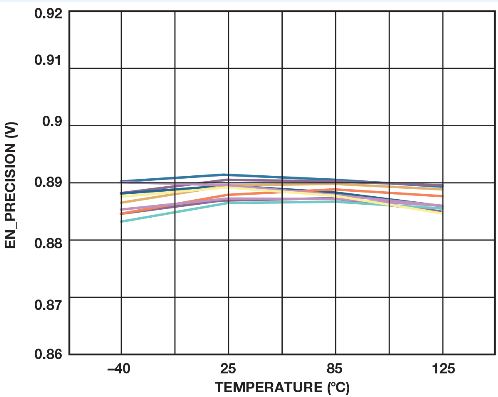

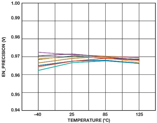

        当使能输入的电压降至低于基准电压低80 mV(典型值)时,调节器停用。当所有使能输入上的电压都降至VIL_EN(最大值为0.35 V)以下时,器件进入关断模式。在该模式下,功耗降至1μA以下。图3和图4展示了用于Buck1的ADP5134精密使能阈值在温度范围内的精度。
        图3.温度范围内的精密使能导通阈值(10个采样)
        图4.温度范围内的精密使能关闭阈值(10个采样)
