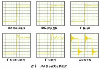

3)保证探头接地尽量短(测量纹波动辄上百mV的主要原因就是接地线太长),尽量使用探头自带的原装测试短针。如果没有测试短针,可以拆除探头的接地线和外壳,露出探头地壳,自制接地线缠绕在探头地壳上,保证接地线长度小于1cm。
4)示波器地悬空,只通过探头地与测试信号的参考点共地,不要通过其他方式与测试设备共地,这样会给纹波测量引入很大的地噪声。例如:当示波器和其他仪器共插线板时,其他仪器的开关可能通过接地线给测试带来噪声干扰。
其中第3条是关键中的关键。接地线过长,其电感效应将给测量系统引入额外的噪声,如下图所示。

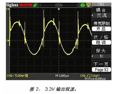

真正的纹波应该是什么样子?
以下各图可以让大家对纹波的相貌大概有个感性认识。被测DC/DC模块输出3.3V与1.9V两路电压
