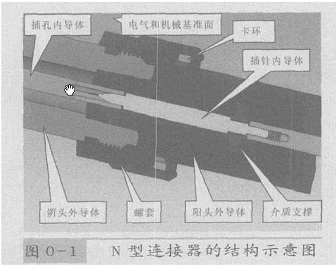

        射频同轴连接器的品种虽然很多,但无论是螺纹连接型如:N型、SMA、3.5mm,卡口连接型如:BNC、 C,还是推入连接型如:SMB、SSMB、MCX其连接原理大体相同。下面以N型连接器为例,就其失效形式及提高可靠性的方法展开分析。图0-1是N型连 接器的结构示意图。
        N 型连接器对连接好后,连接器对的外导体接触面(电气和机械基准面)依靠螺纹的拉力相互顶紧,从而实现较小的接触电阻(<5m&Omega;)。插针内导体的插针部分插 入插孔内导体的孔内,并通过插孔壁的弹性保持两个内导体在插孔内导体的口部良好的电接触(接触电阻<3m&Omega;)。此时插针内导体的台阶面与插孔内导体 端面并未顶紧,而是留有<0.1mm的间隙,这个间隙对同轴连接器的电气性能和可靠性有重要影响。N型连接器对的理想连接状态可归纳为以下几点:外 导体的良好接触、内导体的良好接触、介质支撑对内导体的良好支撑、螺纹拉力的正确传递。以上连接状态一旦发生改变将导致连接器的失效。下面我们就从这几个 要点入手,对连接器的失效原理进行分析,从而找到提高连接器可靠性的正确途径。

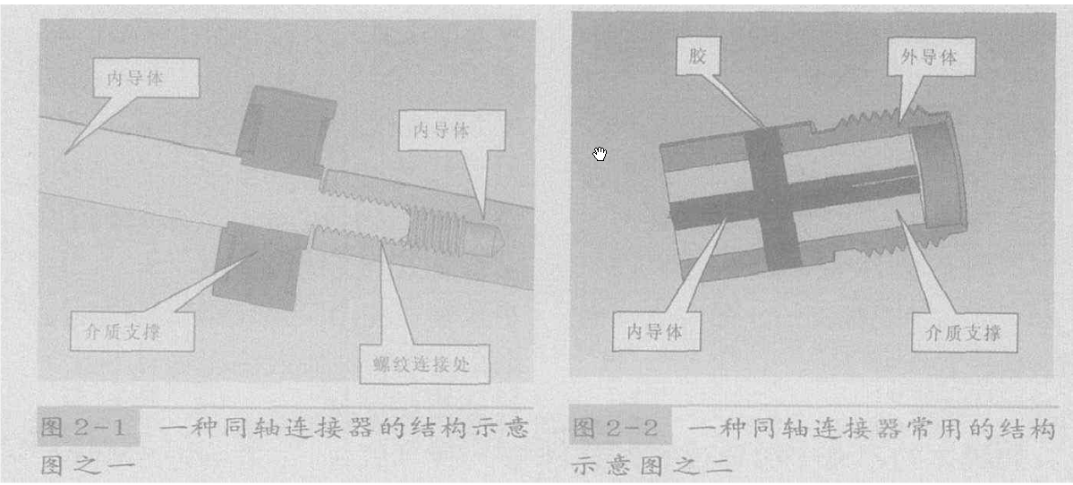

        2.1、内导体固定不牢
        为了装配需要,在很多同轴连接器(如N型,3.5mm)中常采用图2-1所示的结构:内导体被在介质支撑处分为两截,然后用螺纹连接起来。
        但 是由于内导体直径较小,装配时若不在螺纹连接处涂胶加以固定,那么内导体连接强度是很差的,尤其是一些小型射频同轴连接器,如1.85mm同轴连接器内导 体的直径仅为&Phi;0.804mm,其强度可想而知。因此,当连接器在多次连接、断开,在扭力和拉力长期作用下,内导体螺纹可能就会松动、脱落,致使连接失 效。
        图 2-2也是同轴连接器常用的结构之一(如SMA):内导体、介质支撑以及外导体依靠胶粘剂固定在一起。这种结构如果在装配时涂胶量不够或胶的连接强度不 够,那么在使用过程中,涂胶处因受力可能发生断裂,就会造成内导体转动或者轴向窜动,内导体之间不能形成良好的电接触,连接失效。
        改进措施:对于图2-2结构的同轴连接器装配时可在螺纹连接处涂适量的导电胶或螺纹锁固剂以增加螺纹连接的可靠性。而对于图2-3结构,要选用粘结强度较 高的胶粘剂,且涂胶时一定要保证胶充满整个涂胶孔;在内导体涂胶处滚花,增加内导体与胶粘剂的接触面积,防止内导体转动;适当调整内导体、外导体、介质支 撑的径向尺寸及公差,使内导体与介质支撑、介质支撑与外导体之间的配合为过盈配合,也可使三者装配在一起更加牢固。

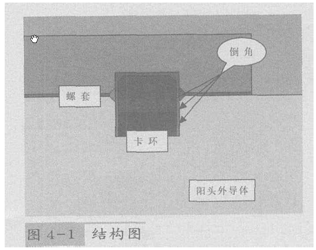

        这种失效最常见的表现形式是螺套脱落,导致螺套脱落的原因主要为:螺套结构设计或加工不合理以及卡环弹性差。
        4.1、螺套结构设计或加工不合理
        4.1.1 螺套卡环槽结构设计或加工不合理
        (1)卡环槽槽深太深或太浅;
        (2)槽底部不清角;
        (3)倒角过大。
        4.1.2 螺套卡环槽轴向或径向壁厚太薄
        4.2、卡环弹性差
        4.2.1卡环径向厚度设计不合理
        4.2.2卡环时效强化不合理
        4.2.3卡环选材不当
        4.2.4卡环外圆倒角过大由于这种失效形式在很多文章中都有详细阐述,这里不再进行展开分析。
