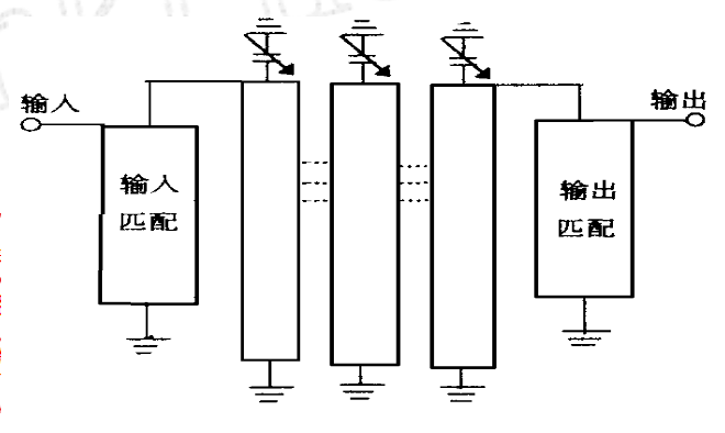

        2.3、梳状结构电调滤波器
        图3电路把由分布电感与集总电容组成的多个并联谐振器以磁耦合的方式连接起来达到滤波目的,并通过调整每个谐振器终端的可变电抗实现通带移动。理论推导可得出滤波器的绝对带宽&Delta;&omega;与中心频率的关系[4]为:
        式中以&theta;0代替&omega;0之后令d(&Delta;&omega;)/d&theta;0=0可发现&Delta;&omega;关于&theta;0有一极大值点。故可设计各谐振器使之当电调滤波器工作在中心频率移动范围的中间值时满足d(&Delta;&omega;)/d&theta;0=0,这样即可实现滤波器中心频率倍频程范围内移动而其绝对通带带宽变化最小(这在宽移动范围时是至关重要的)。另外,通过内部导纳电平变换技术可使该结构电路对1%~40%带宽的滤波响应均能给出易于实现的物理尺寸。该结构传输线长度仅为&lambda;g/8(寄生通带远达4倍中心频率),即便在L波段或UHF波段也能给出较小的电路体积。此方案相比于其他方案,有诸多优点,因而在需要高性能、宽移动范围电调滤波电路的场合得到了非常广泛的应用,但其设计方法较前两种繁琐得多。
        图3 梳状结构电调滤波器
