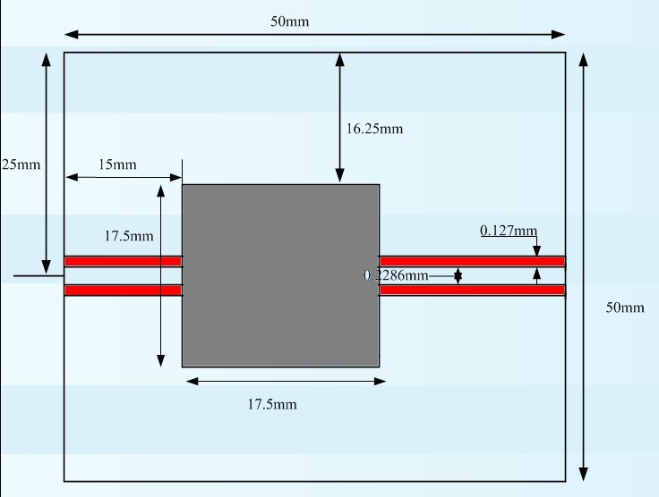

                        为了表明较长回流路径的影响,参见图2,描述了一根带状线跨过了地参考平面上的一个沟壑,构建的一个不连续回流路径的简单模型,该模型结构简单,回 流路径很容易被理解,同时它也能被扩展应用到更多的常见结构中。定义信号回路的信号在PCB板上的位置以及PCB叠层如图1和结构如图2所示,为带状线, 特征阻抗100欧姆,铜箔厚度0.035mm,信号线线宽0. 127mm,信号的间隙为0.2286mm,,线长5cm.介质厚度为0.1524mm,GND的铜箔度。0.035mm,介电常数4.0.
                图1 PCB 叠层结构
                        信号跨分割沟壑,即信号的参考平面不是完整平面。回流路径中的间隙通常用于隔离电路板上的某个区域。当电源平面用做参考层或使用分离电源层时也会出 现开槽的间隙。有时在回流路径中出现了非故意的开槽间隙,像回流路径中出砂孔过分刻蚀和交叠的情况,造成信号回流参考平面不完整。如图2 所示:
                如图2 跨越地平面沟壑信号的平面几何图形
                        根据图1 和图2,在HFSS 下进行三维建模如图4,导线处在介电常数为4.0,损耗角正切为0.02 的板材中,板材的上下侧均为铜箔参考平面,导线的差分特征阻抗为102 欧姆。

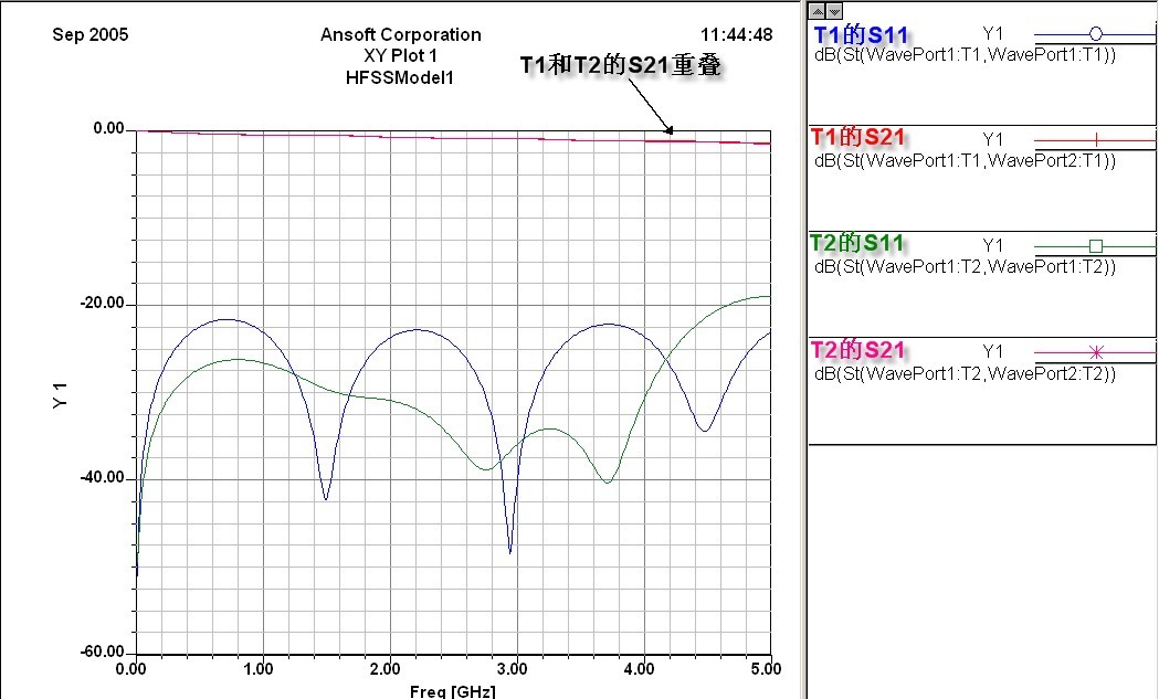

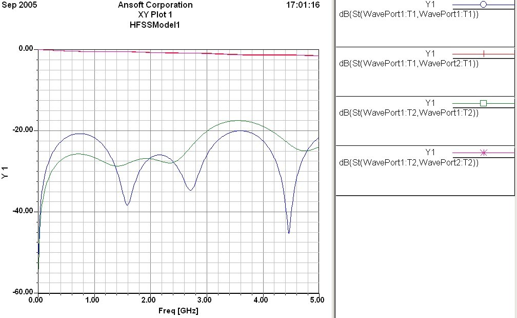

                        导线的两端定义端口分别为Waveport1 和Waveport2, 端口Waveport1 的激励定义为Wave port 阻抗为50 欧姆,差分阻抗为100 欧姆; 端口Waveport1 的边界条件定义为Waveport 阻抗为50 欧姆,差分阻抗为100 欧姆。场分析时,在整板外围设计为50 C 50 C 40空气体,将该空气体的吸收边界条件定义为Radiation.在HFSS 中,设定求解的频率为2.5GHz,最大的&Delta;S 为0.05,设置为5%能满足精度要求而又不需要花费太多的时间,在此基础上加入间插频率扫描分析,即定义全波模型适用的频率范围,从0.01GHz 扫描5GHz,步长0.01GHz,误差2%,进行分析计算。结果如下图5 为:
                        根据S 参数的基本知识,如果以Waveport1 作为信号的输入端口, Waveport2 作为信号的输出端口,S11 表示回波损耗,也就是有多少能量被反射回源端,这个值越小越好,一般建议S11<0.1,即-20dB,S21 表示插入损耗,也就是有多少能量被传输到目的端(Port2)了,这个值越大越好,理想值是1,即0dB,越大传输的效率越高,一般建议 S21>0.7,即-3dB.
                图4 S 参数
                图5 完整参考平面-S 参数曲线图

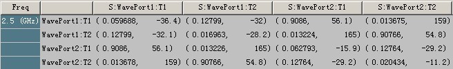

                        如图4 可以查出:T1 的S11 为0.059688,S21 为0.9086;T2 的S11 为0.016963,S21 为0.90776.
                        如图5:T1 和T2 的S21<-20dB,S11<-3dB.从上面的S 参数可以判断该信号为正常。

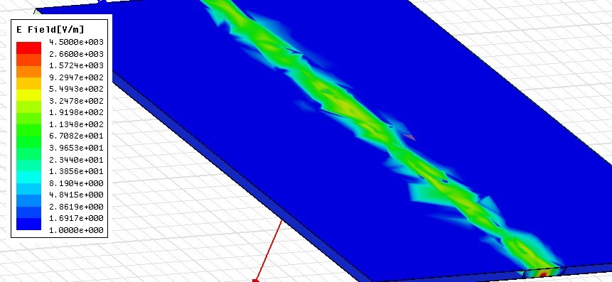

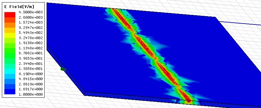

                        铜箔平面GND1 Polt fields 为Mag_E,结果如图6 所示:
                图6 完整参考平面情况下GND1 的电场分布图
                        铜箔平面GND1 Polt fields 为Mag_E,结果如图7 所示:
                图7 完整参考平面情况下GND2 的电场分布图

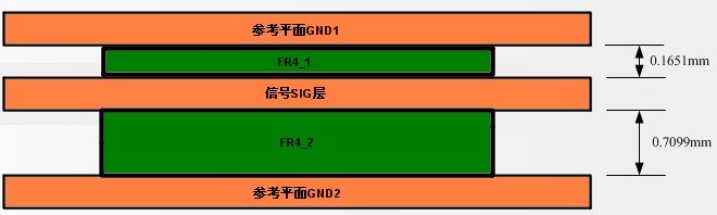

                        如图6 和7 可以明显看出T1 和T2 的电场能量主要集中贴近差分信号下面的GND1 层。由于GND1 与SIG 间的FR4_1 的板材厚度为0.1651mm;GND2 与SIG 间的FR4_2 的板材厚度为0.7099mm,GND1 与SIG 间距比GND2 与SIG 间距小。GND2 层的电场能量相对GND1 的电场能量要少得多,从图7 可以看到红色区域是电场能量最大的地方。高速信号的回流路径紧贴最近的参考平面回流。

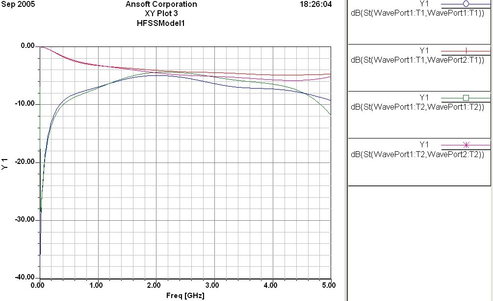

                        4、开槽GND1 参考平面其回路场效应分析及S 参数分析

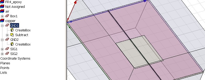

                        将参考平面GND1开槽,参考平面GND2保持完整,其三维几何图形如图8:
                图8 参考GND1 平面开槽的三维几何图形
                        导线的两端定义端口分别为Waveport1 和Waveport2, 端口Waveport1 的激励定义为Wave port 阻抗为50 欧姆,差分阻抗为100 欧姆; 端口Waveport1 的边界条件定义为Waveport 阻抗为50 欧姆,差分阻抗为100 欧姆。场分析时,在整板外围设计为50 C 50 C 40空气体,将该空气体的吸收边界条件定义为Radiation.在HFSS 中,设定求解的频率为2.5GHz,最大的&Delta;S 为0.05,设置为5%能满足精度要求而又不需要花费太多的时间,在此基础上加入间插频率扫描分析,即定义全波模型适用的频率范围,从0.01GHz 扫描5GHz,步长0.01GHz,误差2%,进行分析计算。结果如下图9:
                图9 参考平面GND1 开槽-S 参数曲线图。

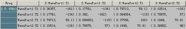

                图10 S 参数

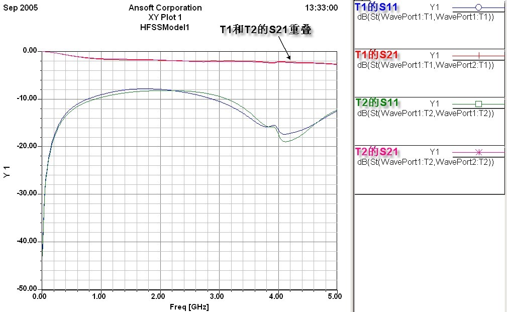

                        如图10:可以查出:T1 的S11 为0.36357,S21 为0.79713;T2 的S11 为0.382,S21 为0.78853。

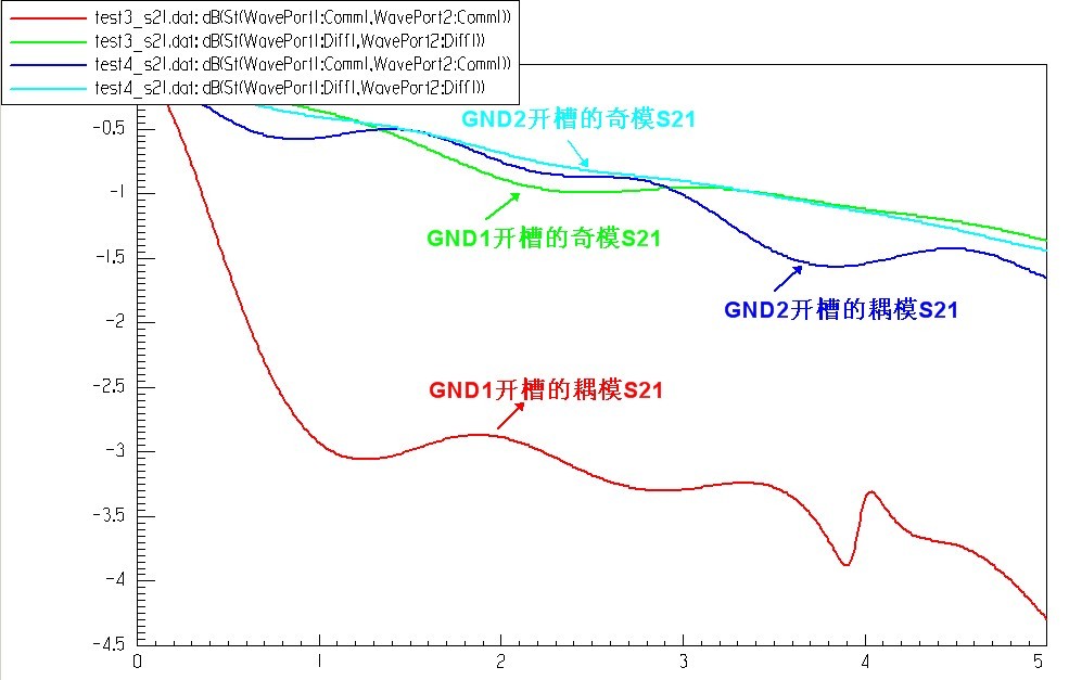

                        如图9:T1和T2 的S21 均不小于-20dB,S11 接近-3dB.回波损耗S11, GND1 开槽和完整参考平面相比较,GND1 开槽的回波损耗S11(大约在0.37)要比整参考平面的回波损耗S11(大约在0.035)差了一个数量级,GND1 开槽的情况下信号有部分能量反射会源端,致使回波损耗S11 变大。

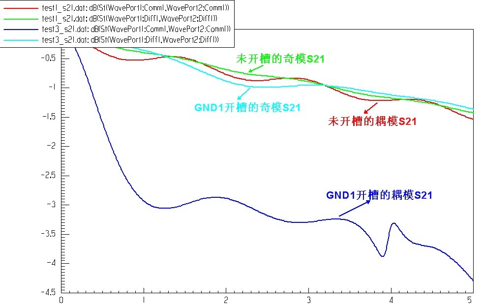

                        由于差分信号分为奇模方式和耦模方式,对于差分信号我们要关心的S 参数还有SDD …… DIFFERENTIAL-TO-DIFFERENTIAL PARAMETERSSCC …… COMMON-TO-COMMON PARAMETERS在奇模和耦模的形式下S 参数的比较。由于插入损耗大那么回波损耗就小。为了使问题简单话,在此之比较SDD21 和SCC21,即只比较奇模和偶模的插入损耗。在这将完整参考平面与参考平面GND1 开槽两种情况进行SDD21 和SCC21 的S 参数曲线进行比较。如图11 所示:
                图11 完整参考平面与参考平面GND1 开槽-奇模和耦模的S 参数比较图
                        如图11 所示,开槽对奇模影响很小,对耦模影响很大。在奇模情况下的两个导体之间存在一个虚拟的地。当奇模信号的回路不理想时,这个虚拟的地就可以给信号提供一定 的参考,继而可以降低因为非理想回路而造成的对信号质量的影响。而耦模分量没有虚拟的地参考回路,在跨越开槽区域时需绕路而行,增加了耦模分量的回流路径 从而造成耦模分量信号质量的劣化。

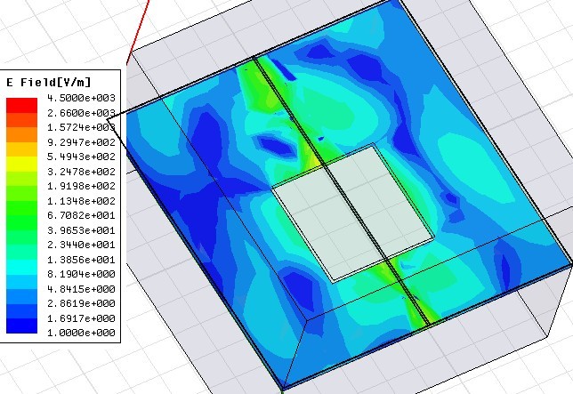

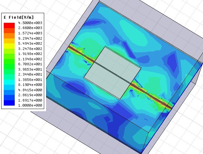

                        然后进行铜箔参考平面的场定义。

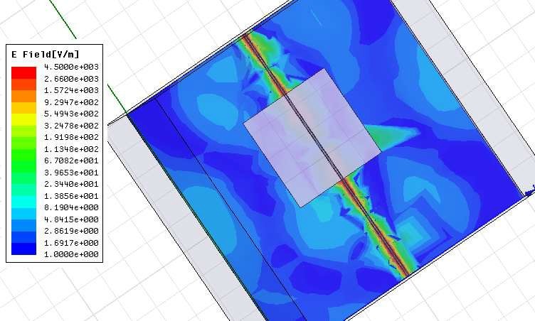

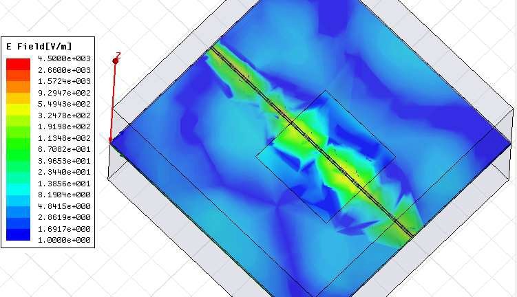

                        铜箔GND1 参考平面GND1 Polt fields 为Mag_E,结果如图12 所示:
                图12 GND1 平面开槽情况下GND1 的电场分布图
                        铜箔GND2 参考平面 Polt fields 为Mag_E,结果如图13 所示:
                图13 GND1 平面开槽情况下GND2 的电场分布图

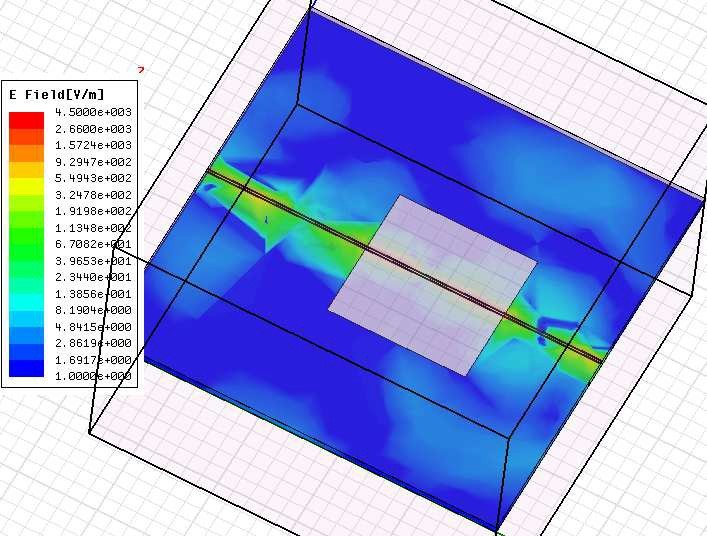

                        将图6、图7和图12、13比较,在GND1开槽后,平面GND1和平面GND2的电场能量分布均有较大的差别。电场能量不再完全集中在信号下方而是在整个平面上高低不同的电场能量都,但是在信号正下方电场能量要比整个平面其它区域要强。

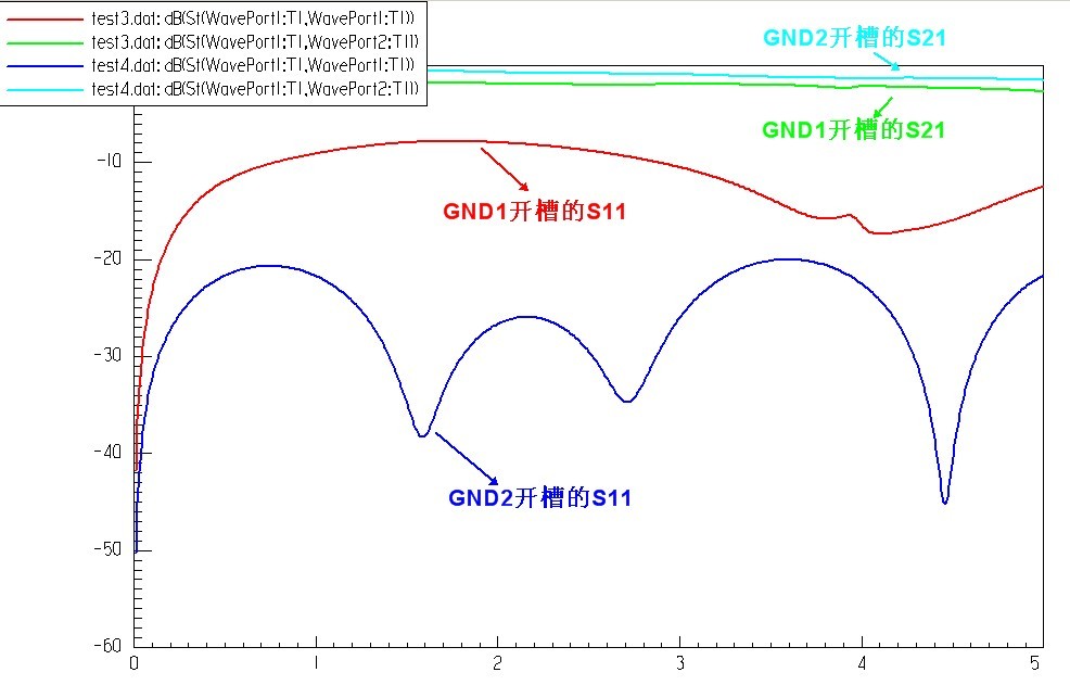

                                        如图8 可以查出:T1 的S11 为0.33514,S21 为0.90913;T2 的S11 为0.048959,S21 为0.90467.
                                        与图相比T1 的S11 为0.36357,S21 为0.79713;T2 的S11 为0.382,S21 为0.78853.GND2开槽比GND1 开槽对信号质量影响要小。由于GND2 与SIG 的介质较厚,相对的电场能量更多的集中在GND1.
                        图16 参考平面GND2 开槽——S 参数曲线图
                                        对图10 和图16 进行插入损耗的S 参数和回波损耗的S 参数比较如图17.
                        图17 参考平面GND1 开槽与参考平面GND2 开槽S 参数比较图
                                        如图17 所示:由于GND2 与SIG 的介质较厚,相对的电场能量更多的集中在GND1,所以在GND2 开槽对信号的质量影响要比在GND1 开槽小的多。
                                        在奇模和耦模的形式下S 参数的比较。信号回路的电场能量主要集中在临近的参考平面上。在此之比较SDD21 和SCC21,即只比较奇模和偶模的插入损耗。在这将开槽平面GND1与开槽平面GND2 进行SDD21和SCC21 的S 参数曲线进行比较。如图18 所示:
                        图18 开槽平面GND1 与开槽平面GND2 奇模和耦模的S 参数比较图
                                        如图18所示:开槽对奇模影响小,对耦模影响大;对邻近的参考平面开槽对信号质量的影响要比相对远的的参考平面开槽要小。

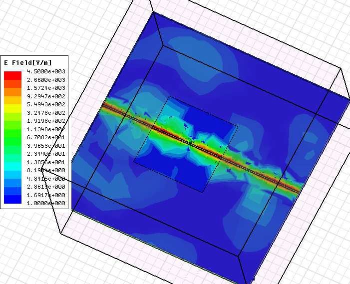

                                        铜箔参考平面GND1 Polt fields 为Mag_E,结果如图19 所示:
                        图19 GND2 平面开槽情况下GND1 的电场分布图
                                        铜箔参考平面GND2 Polt fields 为Mag_E,结果如图20所示:
                        图20 参考平面GND2 开槽情况下GND2 的电场分布图

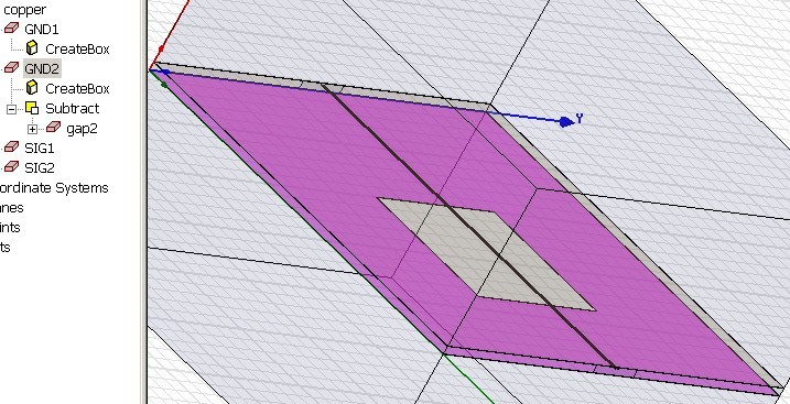

                                        将图6、图7和图19、20比较,在GND2开槽后,平面GND1和平面GND2的电场能量分布均有较大的差别。电场能量不再完全集中在信号下方而 是在整个平面上高低不同的电场能量都,但是GND1参考平面的电场分布变化较小,电场能量分布还是主要集中了信号的正下方。相比较而言GND2参考平面的 电场能量分布变化较大。当信号线返回与回流路径平面间的距离大于等于两信号线边缘距离时,回流路径平面内的电场能量相互重叠,回流路径平面的存在对信号 线。此时,对于差分信号来说,主要以GND1做为回流路径。

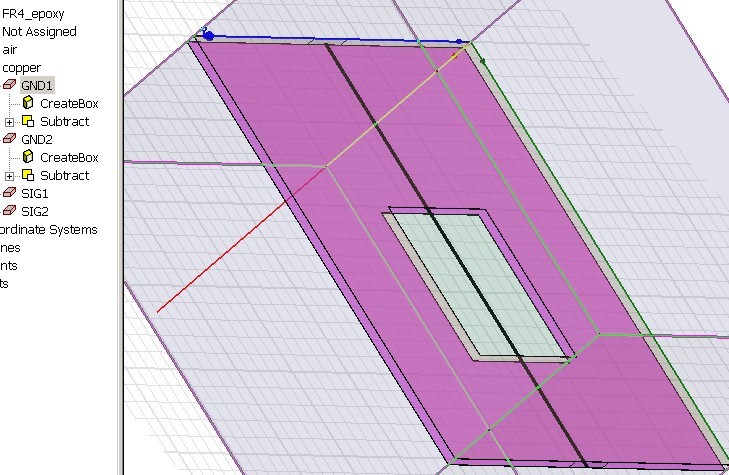

                                        6、继承以上条件,在参考平面GND1和GND2均开槽的三维几何图形如图21.
                        图21 参考平面GND1 和参考平面GND2 均开槽的三维几何图形

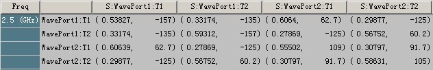

                        图23 S 参数
                                        如图22可以查出:T1 的S11 为0.53287,S21 为0.6064;T2 的S11 为0.59312,S21 为0.56752.
                                        S11>-3dB,S21>-20dB.在这种情况下信号质量严重劣化,根本不能保证信号的正常传输。

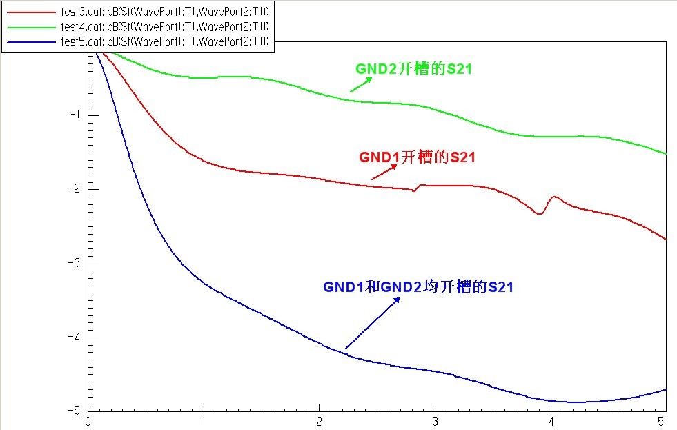

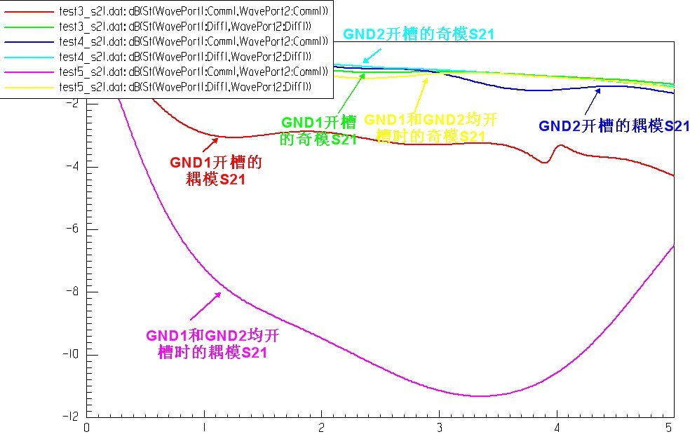

                                        对图10、图16 和图23进行参考平面GND1 开槽、参考平面GND2 开槽与参考平面GND1和GND2 均开槽插入损耗的S 参数比较图,如图24:
                        图24 三种参考平面开槽情况的S 参数比较图
                                        对三种参考平面开槽方式的SDD21 和SCC21 的S 参数曲线进行比较。如图25所示:
                        图25 三种参考平面开槽方式的奇模和耦模的S 参数比较
                                        如图26 和图27,三种参考平面开槽方式对信号传输质量带来的影响有较大的区别。GND2参考平面开槽对信号传输质量影响最小;其次是GND1 参考平面开槽;对信号传输质量影响最大的是GND1 和GND2 两个参考平面据开槽的情况。前两种情况是否能满足信号质量,还要看开槽的大小和信号的波长。由于时间有限在这里不做研究,在后期会继续探讨。

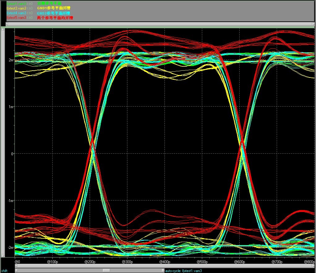

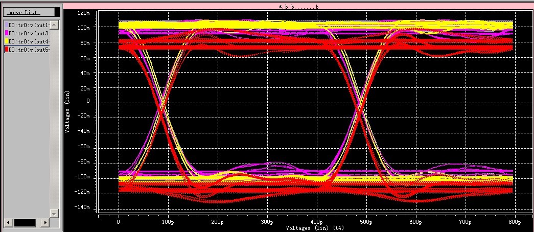

                                        在Hspice 对主文件test.sp 进行仿真分析,生成test.tr0 波形文件,由于在Hspice下看眼图有回波线如图28,影响实际眼图效果。
                        图28 四种情况在Hspice 下进行时域分析的眼图比较。
                                        为了更清楚的看眼图的实际情况,利用Spice explorer 工具来看test.tr0 文件。如下图:
                        图29四种情况在Hspice 下进行时域分析的眼图比较
                                        如图29,进行时域分析和S 参数分析的结论一样。信号的回流路径紧贴在邻近的参考平面上。开槽参考平面GND1 对信号质量影响大,开槽参考平面GND2 对信号质量影响小。
