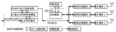

        基站主要由以太网交换及接口转换模块、主控模块、CDMA基带处理模块、RF模块、网管系统和电源组成,总体框图如图2所示。

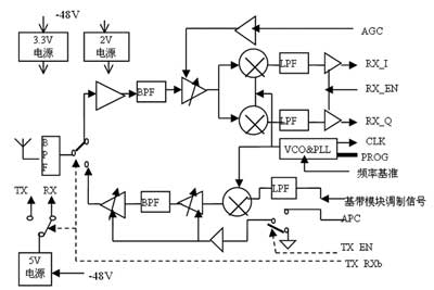

        图3 基带电路原理框图
        一个基站由3个扇区组成。每个扇区使用独立的收发信机(射频模块),可配置3个基带模块,每个基带模块支持4个信道。射频模块的控制和监检由第一个基带模块卡负责。主控模块控制3个基带模块,基带模块完成CDMA的基带处理任务。
        CDMA采用如表1所示的专用CDMA多址方案,扩频码码型采用m序列或GOLD码,周期最长为232-1(m)或216-1(GOLD)。
        系统采用Mitel公司定义的ST-BUS总线作为基站基带电路数据总线,该总线主要是针对2.048Mbps码速率信号定义的,规定了类 似E1的帧结构、帧同步时钟及其命名方法、时钟与输入输出数据的时序关系等。基带模块和主控模块的用户数据连在ST-BUS上,接至ST-BUS接口转换 电路,在那里进行ST-BUS信号与以太网桥输入信号的转换。ST-BUS接口转换电路由FPGA实现,完成时序转换功能。

        如图3所示,基带电路由3个基带模块构成,每个基带模块支持4个信道,每个信道使用一片GBT1000,主GBT1000对12个信道进行 集中控制。主GBT通过双端口RAM对从GBT进行控制,包括下载从GBT的程序、发送控制指令、读取工作参数和状态等。主GBT可以单独对一片从GBT 进行操作,也可以同时对多片从GBT进行相同的操作。主GBT和从GBT程序存储在一片Flash RAM中,可以是写死的,也可以由主控制器通过串行控制总线下载新程序进行修改。三个基带模块的从GBT输出的基带扩频信号由数字合成器合成后再由3片 D/A变换后,分别送给3个射频模块。在数字合成器中,每路输入信号首先根据其信道速率乘以相应的功率系数,然后再进行线性相加。主GBT负责向射频模块 提供各种控制信号,并通过A/D检测射频模块送回来的直流指示信号。主GBT通过串行控制总线接受网管计算机的指令,并向网管计算机报告各种工作参数和状 态。数字合成器由FPGA3完成,ST-BUS接口转换电路由FPGA2完成,FPGA1、2、3均选用现场可编程芯片ALTERA EPM7512AE-144实现,双口RAM选用IDT70V06芯片。D/A选用AD9708现。

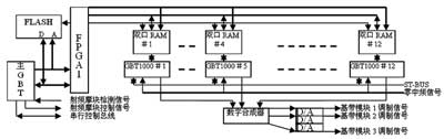

        图4 射频模块原理框图
        射频模块原理框图如图4所示,工作在TDD方式。在接收状态下,天线收到的基站信号经过带通滤波器和收发切换开关后送到低噪声放大器放大。 再经过一次滤波后由第二级射频放大器(AGC放大器)进一步放大。AGC信号由基带卡提供。混频器对射频信号进行正交下变频,输出I、Q两路信号。射频信 号经过一次下变频直接变成零中频。I、Q两路零中频信号分别经过低通滤波和缓冲放大后,送给基带模块。GBT1000输出FLL信号,控制基准频率源的频 率,使频率综合器产生的本振信号锁定在接收载频上。在发射状态下,基带模块送来的基带扩频信号,经过低通滤波器进行成形滤波,送到调制器对载波(即本振) 进行调制。

        系统采用直接调制载波的方法。调制信号经过激励级进行预放大、带通滤波器抑制带外辐射和末级功率放大器进行功率放大后,经过收发切换开关和带通滤波 器送到天线。基带电路根据网管命令输出功率控制信号(APC),控制激励级和末级的增益,以控制发射功率。TX_EN信号控制APC只在数据帧发送时才起 作用,在其他时间内,不发射功率。TX_RXb信号为收发控制信号,它一方面控制射频切换开关在接收通道和发射通道之间切换,另一方面控制电源只给正在工 作的通道供电,以达到节电的目的。射频电路主要技术指标如下:

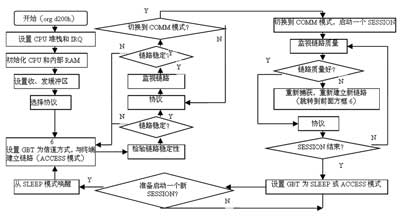

        GBT1000含有内置CPU V6502,主、从GBT1000的软件流程设计如图6所示。
        图6-a 主GBT1000的主程序框图
        图6-b 从GBT1000的程序框图
