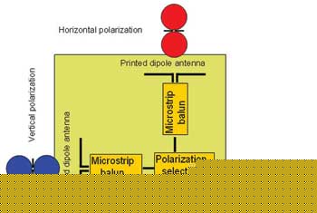

        消费类无线应用要求天线应隐蔽地安装在无线产品中,且必须具有低成本和高性能。下面的示例描述了如何通过在FR4 PCB电路板上印刷双正交偶极子天线,来满足2.4GHz WLAN应用的上述要求。当PCB电路板被垂直放置时,垂直或水平偶极子天线将分别优先发射和接收垂直或水平极化的信号,如图1所示。
        通过在天线单元中建立可检测和切换较强信号的电路,可以使用这种极化分集技术来降低多路径反射和干扰对WLAN网络的影响。
        这种天线的设计和分析已经在一些文献中详细描述,所以本文将通过使用电磁场(EM)仿真来快速分析天线的特性,进一步再使用电磁场与电路协同仿真技术来分析开关电路对天线性能的影响。
        图1 PCB电路板上两个印刷偶极子天线和开关电路构成的极化分集

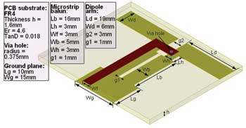

        图2 2.4GHz印刷偶极子天线的三维结构和几何尺寸
        使用Agilent EEsof EDA的Momentum三维平面电磁场仿真器天线结构进行精确仿真,结果与公认的数据相吻合。Momentum三维平面电磁场仿真器在典型的笔记本电脑(HP xw4400 Intel Dual Core 6600 2.4GHz Win XP 64bit 2GB RAM)上运行,仿真时间为一分钟。由于这样快速的仿真,我们可以快速分析几何形状或材料参数等变量变化时天线的特性。

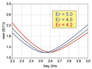

        图3显示了FR4介电常数在4.2~5.0之间的变化对偶极子天线谐振频率的影响。此处我们注意到,介电常数越高,则共振频率越低。这个结果不出所 料,因为相对于介电常数升高而造成基片材料中的波长减少,偶极子天线本身具有较大的电尺寸。当设计低制造成本产品时,通常会存在这些变化,考虑这些因素特 别重要。
        图3 FR4PCB介电常数变化对天线谐振频率的影响

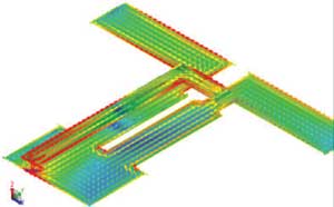

        通过查看图4中显示的几何结构的变化对天线表面电流的影响,可对天线设计得到进一步的了解。
        表面电流图对诊断失配或不希望有的耦合的来源非常有帮助,图中的电流密度用多种颜色来表示,并通过对电流相位进行360°扫描动态刷新而得到动画效果。
        现在,可以看到电流是如何被引入到相邻结构中或在何处引起了不希望有的谐振,从而进一步进行修正。
        这比传统的试探法多次加工和调整电路板或不断地进行切割、粘贴电路板要精确和高效得多。
        图4 印刷偶极子天线上的表面电流的动画显示有助于确定和修正与相邻结构发生不希望有的耦合,或发生反射和谐振的位置

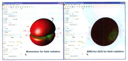

        图6 由于矩量法(MOM)计算中固有的无限大介质平面假设,因此矩量法计算出来的偶极子天线远场图显示在PCB平面方向上没有任何辐射。右侧为较精确的有限元方法(FEM)计算的远场图,如颜色渐变所示,其辐射功率的螺旋形分布更为平滑
        图6中比较了Momentum和EMDS预测的偶极子天线远场辐射图。由于EMDS在计算过程中不需要假设无限PCB介质平面的条件,所以其预测的远场图比矩量法技术预测的远场图更精确(矩量法仿真的结果显示了在假设的无限PCB平面方向上没有任何辐射)。

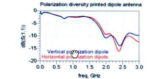

        通过使用先进设计系统(ADS)平台中集成的Momentum执行电磁场与电路协同仿真,可对上述因素进行分析。图7显示了双偶极子天线和开关电路的协同仿真设置,此处使用+5V或  -5V控制电压对接在每个偶极子天线之后的PIN二极管进行偏置来实现极化选择。图8显示了从两个双偶极子天线的共用馈电处得到的S11反射系数。
        图8 极化分集偶极子天线的反射系数,包括了极化开关电路的效应
