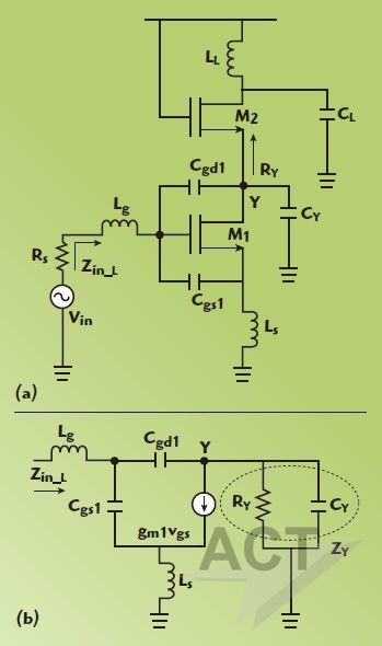

        输入阻抗分析的L-CSLNA原理图及其等效小信号电路如图1所示。CY包括节点Y的所有寄生电容,可以近似为:

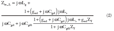

        RY是来自节点Y的M2源的总阻抗,在此电路中,RY可近似为1/gm2,此处的gm2是晶体管M2的跨导。推导出的L-CSLNA的输入阻抗是:
        其中是工作频率,Cgs1和Cgd1是寄生栅源和栅漏电容,gm1是晶体管M1的跨导。当 时,Zin_L可以简化为:

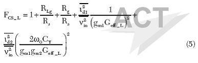

        0是谐振频率。在输入匹配条件下这个LNA的噪声系数是:
        在方程5中,RLg是电感Lg的寄生串联电阻,Rg是晶体管M1的栅极电阻, 和 分别是晶体管M1和M2的漏电流噪声, 是输入源电压噪声。大gm1和小Cgs1是实现高增益和低噪声所必需的4,5。由于输入匹配条件,Ls的值通常相当小。小Ls的要求有时会成为LNA设计的一个困扰,因为不是所有的电感值都适用于工艺设计套件(PDK)。

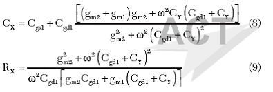

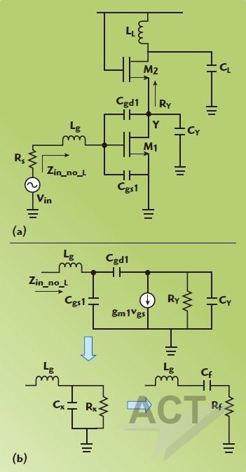

        Cheng7介绍的LNA使用了输入器件的寄生栅漏电容和输出电容CL,以形成电容反馈匹配网络。只有一个电感用来实现输入匹配。不过,该分析只适用于非级联结构。对于CS拓扑结构,要有高反向隔离和良好的稳定性,级联是首选的结构。在这里,介绍了级联结构的分析。其原理如图2所示。基于小信号电路(b),级联电容反馈LNA的输入网络可以转换为一个包括Lg、Cf和Rf的串联RLC匹配网络。Cf和Rf的值可以推导得出:
        且
        Cx和Rx可以按以下方程计算
        为了实现输入匹配,Rf的设计等于Rs。此输入匹配网络的有效增益是:
        该LNA在输入条件观看到的噪声系数可以推导得出:

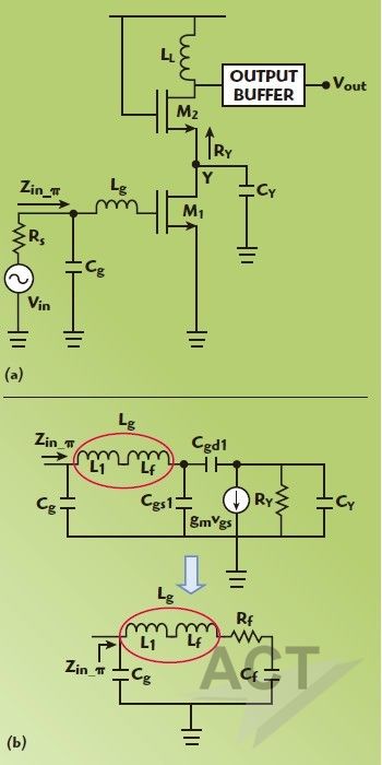

        提出的LNA增加了一个并联电容器Cg,如图3所示前述的栅极电感创建了一个Л匹配网络。它显示了用于提出的LNA(b)的输入阻抗计算的小信号电路。如上所述,Rf和Cf是由电容反馈机制形成的。电感Lg可分为两个较小的部分:L1和Lf。这两个电感与Cg和Cf谐振。共振频率的输入阻抗为:
        提出的输入匹配网络的有效增益是:
        方程13显示,提出的LNA的有效增益可以通过减小Rf值来增加,而不像电容反馈LNA和L-CSLNA,其有效增益受到50 Ω匹配条件的限制。当减小Rf时,根据方程12,LNA的输入阻抗可以通过减小L1匹配到50 Ω。电容Cg和电感L1为LNA设计增加了额外的自由度。

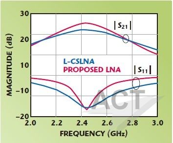

        有效增益不再受到输入匹配条件的限制。因此,提出的LNA将能够实现比L-CSLNA和电容反馈LNA高得多的增益。图4显 示了在同样功耗水平和输出负载条件下,提出的LNA和L-CSLNA的S21和S11的响应情况。在要测试的频率下,两个LNA的设计具有相同的输入匹 配。提出的LNA显示了更好的增益性能。LNA的增益为3 dB,高于L-CSLNA。带宽(BW)随着匹配网络的有效增益而增加。但是,如下所示,这个仿真中的LNA的带宽对所需标准来说仍然足够大。提出的 LNA的噪声系数是:

        为了验证这一理论,采用IBM的0.13 μm RF CMOS技术设计和制作了一个LNA。其原理如图3(a)所示。所有电感器均在片上。在要测试频率,电感LL将与晶体管M2的漏极节点的总电容产生谐振。电感Lg和电容Cg的设计可以满足匹配条件。该LNA的第二级是输出缓冲区。输出缓冲区的目的是要将输出端口匹配在测设备的50 负载。缓冲区的负载效应与LNA级的混频器加载效果大致相同。

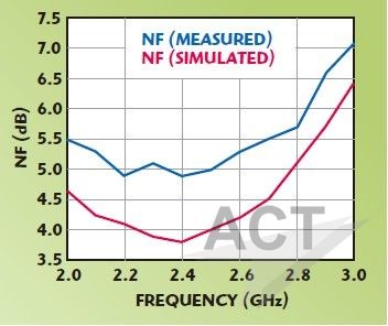

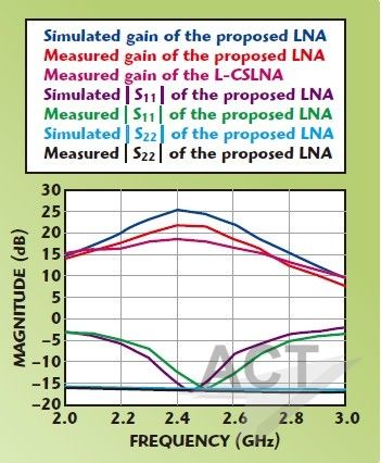

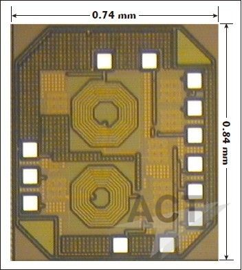

        LNA的芯片显微照片如图5所示。总面积包括输出缓冲区和0.74×0.84 mm的焊盘(pad)。图6显 示了提出的LNA的电压增益、S11和S22。还制作了一个与提出的LNA相同功耗水平和输出负载条件的L-CSLNA。在2.4 GHz时LNA的电压增益为21.5 dB,而L-CSLNA的电压增益为18.8 dB。测得的LNA的增益是2.7 dB,高于L-CSLNA。提出的LNA具有良好的输入和输出匹配。在2.4 GHz条件下,S11的值是12 dB,S22的值是-16 dB。如图7所示,相应的NF为4.9 dB。实测的NF超过了仿真的NF,达1 dB。这个大的差异归因于恶劣的噪声建模和工艺变化。IEEE.802.15.4接收器可以容许LNA和混频器的噪声系数为11.2或10.5 dB1。如果我们的LNA用在接收器前端,就需要一个NF小于19.8 dB的混频器。这样一个宽松的NF要求用目前的CMOS混频器设计不难实现。LNA的IIP3为-12 dBm。核心LNA从1 V电源电压汲取(draw)0.6 mA。总功耗仅为0.6 mW。
