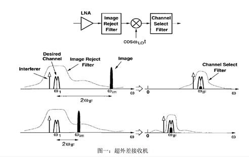

        图一是简单超外差接收机的架构,RF 信号经过 LNA(低噪声放大器)进入混频器,和本振信号混频产生中频信号输出,镜像抑制滤波器滤出混频的镜像信号,中频滤波器滤除带外干扰信号,起到信道选择的作用,图中标示了频谱的搬移过程及每一部分的功能。
        在超外差接收机种最重要的问题是怎样在镜像抑制滤波器和信号选择滤波器的设计上得到平衡,如图一所示,对滤波器而言,当其品质因子和插损确定,中频越 高,其对镜像信号的抑制就越好,而对干扰信号的抑制就比较差,相反,如果中频越低,其对镜像信号的抑制就变差,而对干扰信号的抑制就非常理想,由于这个原 因,超外差接收机对镜像滤波器和信道滤波器的选择传输函数有非常高的要求,通常会选用声表滤波器(SAW),或者是采用高阶 LC 滤波器,这些都不利于系统的集成化,同时成本也非常高。
        在超外差接收机中,由于镜像抑制滤波器是外置的,LNA 必须驱动 50R 负载,这样还会导致面积和放大器噪声,增益,线性度,功耗的平衡性问题。

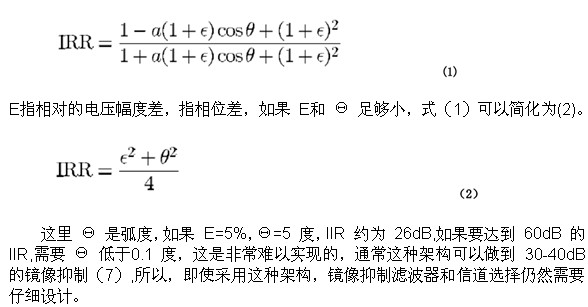

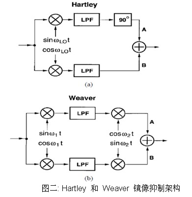

        镜像滤波器和选择滤波器的平衡设计也可采用镜像抑制架构,如图二所示的 Hartley(1)和 Weaver(2)拓扑架构,在 A 点和 B 点的输出是相同极性的有用信号和极性相反的镜像信号,这样通过后面的加法器,镜像信号就可以被抵消掉,从而达到简化镜像滤波器的设计,但是这种架构由于相 位和幅度不平衡,其镜像信号没有办法完全抑制,如证明(6),镜像抑制比 IIR。

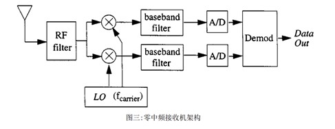

        零中频接收机架构如图三,是指 RF 信号(radio frequency)直接转化到零频信号,LPF(低通滤波器)用于近端干扰信号的抑制, 在零中频架构中,在典型的相位/幅度调制中,正交的 I 和 Q 两路信号是必须的,由于两个边带信号包含了不同有用信息,必须在相位上区分。
        相较超外差架构,零中频架构优势:1:没有镜像抑制要求;2:LNA 不需要驱动 50R 负载;3:采用相同 ADC 情况下,带宽是超外差架构的两倍;4:声表滤波器和复杂的 LC 滤波器可以采用简单的低通滤波器替换,从而利于集成芯片设计,如图四,TRF3711 就是采用零中频架构,集成了I/Q 解调器,低频的可调增益放大器以及可调信道选择滤波器,实现了高集成方案。

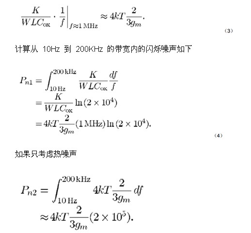

        为了更好理解闪烁噪声,我们可以来分析一个独立的 MOS 管,在输入闪烁噪声和纯热噪声情况下的噪声恶化情况,对一个典型的亚微粒 MOS 管,计算带宽为 1MHz 情况下的闪烁噪声:(3)
        如果考虑闪烁噪声的情况下,噪声增加了 Pn1/Pn2=16.9dB, 而在超外差结构中,闪烁噪声将无关紧要,因为信号主要在中频进行放大。
        减少闪烁噪声的方法(3):下变频器后的链路工作在低频,这样可以选择双极性晶体管,从而能够降低闪烁噪声;另外采用高通滤波器和类直流校准也能够抑制低频的噪声。

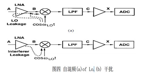

        如图四(a)所示, 本振口,混频器口,LNA 之间的隔离度不好,Lo(本振信号)可以直接通过 LNA和混频器,我们叫做”本振泄露”, 这种现象是由于芯片内部的电容及基底耦合的,耦合的 Lo 信号经过 LNA 到达混频器,和输入的 Lo 信号混频,叫做”自混频”,这样会在 C 点产生直流成分;近似的情况如(b),从 LNA 出来的信号耦合到混频器的本振输入口,从而产生了直流分量;
        为了保证 ADC 能够采样出射频端口微伏级的电压,通常需要整个链路增益在 100dB 以上,其中25-30dB 的增益来自 LNA 和混频器的贡献。
        基于如上分析,对于自混频产生的直流偏置,我们可以做一个大概的估算,假设混频器的 Lo 输入信号为 0.63Vpp(等同于在 50ohm 系统中的 0dBm),通常情况下是-6dBm--+6dBm,假设隔离度为60dB,所以图五(a),考虑到 30dB 的射频增益,混频器的输出直流信号大概为 10mVpp,在现代通信系统中,在 LNA 输入的有用信号可以低至 30uVrms, 为了能够采样有用信号,需要中频放大70dB 左右,10mV 的直流电压也会放大 70dB,会导致混频器后的基带放大器器件饱和,产生失真,即使基带放大器是理想的放大器,也需要一个超高动态范围的 ADC 才能解决直流偏置问题,而这种动态范围的 ADC 在实际上是不可实现的。

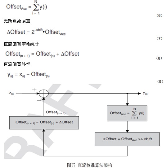

        另外一种常用的方法是通过算法校准的方式消除直流偏置,如图五所示的架构是 TI(德州仪器)的盲校算法,通过计算 122.88MHz 时钟周期的直流偏置量,每 1.067ms 输入信号实时抵消直流偏置,
        直流累加

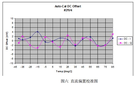

        TI 的盲校算法可以在全温范围内把直流偏置校准到低于+/-5mV 以内,图六是基于 TRF3711 的实测试结果。

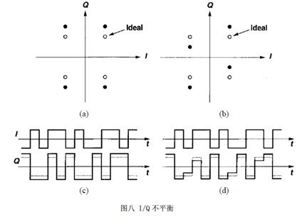

        3. I/Q 不平衡(I/Q imbalance)

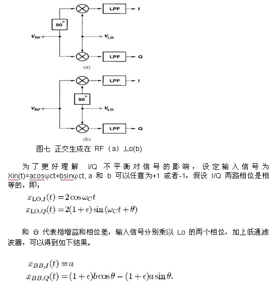

        对于大多数相频调制信号,采用零中频架构要求 I/Q 两路信号必须是正交,可以采用射频偏移 90图七(a)度或者 Lo 偏移 90 度度的方式图七(b),偏移 RF 信号需要承担严重的噪声—功率—增益间的平衡,通常采用偏移 Lo 的方式实现正交解调,对于 I/Q 两路信号的相位,幅度不平衡都会导致解调信号的星座图恶化。
        图 8(a),(b)分别在星座图中标示了增益不平衡和相位不平衡的情况,为了更直观的说明 I/Q 不平衡的影响,在时域图进行分析,图(c)是增益不平衡造成幅度的比例因子不同,而图(d)是相位不平衡造成了一个通道的部分脉冲数据恶化另一通道的数 据,但是相对镜像信号(实中频)而言,边带信号(复中频)的影响非常小。

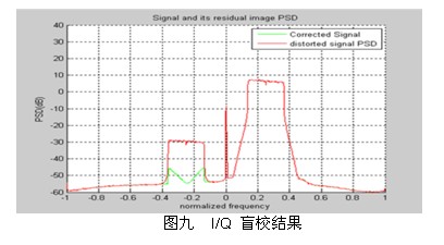

        虽然相较镜像信号的影响,I/Q 不平衡的影响没有非常显著; 同样需要对 I/Q 不平衡信号做处理,除了在硬件上尽量保证 I/Q 两路信号的幅度一直和相位平衡外,通常会采用算法进行校准,TI(德州仪器)的盲校算法可以校准到近 20dB 的改善 (此处不详细描述具体的算法过程)。

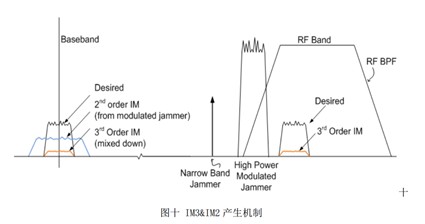

        传统的超外差架构对只是对奇次谐波敏感,而零中频接收机则对偶次谐波非常敏感,简单举例,传统的高中频方案,设主信号中频为 100MHz,两个干扰信号 f1=110MHz,f2=120MH 在,三次谐波2f1-f2=100MHz, 2f2-f1=130MHz,他们离主信号都很近,而偶次谐波 f1-f2,f1+f2 等都离主信号很远,从而能够非常容易滤除,所以对零中频架构而言,偶次谐波影响就非常严重,通常以 IIP2 来定义偶此谐波,相比奇次谐波,偶次谐波的功率更大,而且不像奇次谐波,,可以通过频率规划来规避它,而偶次谐波可以产生于任何高功率的调制干扰信号,没 有办法通过频率规划来避免。如图十示。
        怎样抑制偶次谐波呢?简单的方法就是采用差分 LNA 和混频器,但有两个问题需要注意,首先,天线和双工器都是单端的,所以需要单端到差分的转换,比如加变压器,由于通常其会有几个 dB损耗,会引入几个 dB 的系统噪声,其次,差分的 LNA 需要更高的功耗。

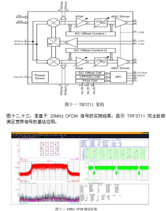

        2.3 TI 零中频方案实现
        TI 发布的零中频接收机 TRF3711,集成了宽带的解调器,中频 PGA,可调带宽滤波器,自适应的直流校准模块,以及 ADC 驱动放大器,配合 TI 的盲校算法,外接 LNA 模块,就可以实现在基站上的应用 (除了 MC-GSM外的应用)。
