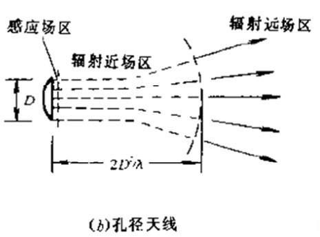

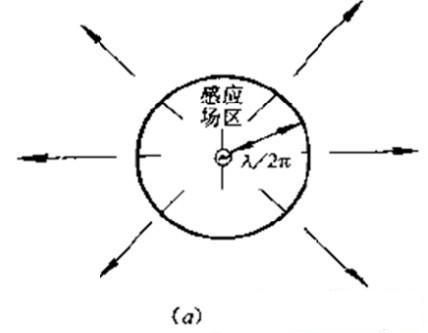

        天线是一种能量转换装置,即把导行波与空间辐射波相互转换的装置。天线周围的场强分布一般都是离开天线距离和角坐标的函数,通常根据离开天线距离的不同,将天线周围的场区划分为感应场区、辐射近场区和辐射远场区。
        图2.1天线周围的场区
        图2.1(a)所示电尺寸小的偶极子天线其感应场区的外边界是λ/2π。这里,λ是指工作波长。图2.1(b)所示电尺寸大的孔径天线的辐射场区又分为近场区和远场区。

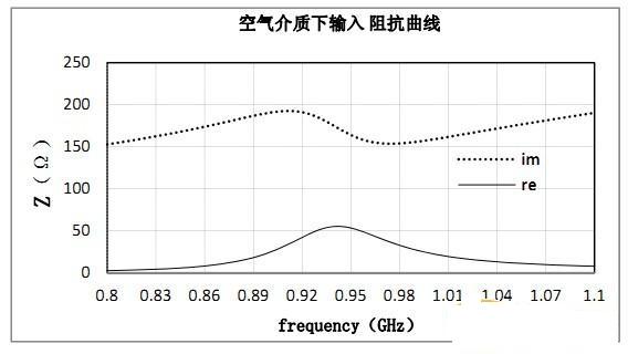

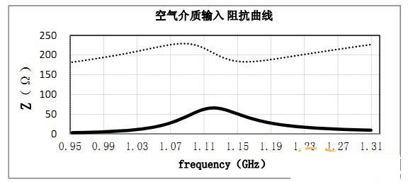

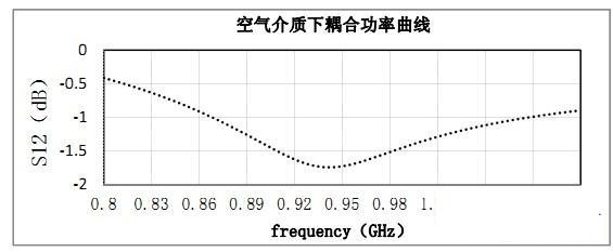

        如图2.2(a)一款通用型UHF RFID标签天线,其空气介质条件下仿真计算输入阻抗频率曲线如图2.2(b),使用磁探针实测空气介质条件下天线耦合功率曲线如图2.2(C)。
          图2.2(a)
          图2.2(b)
          图2.2(c)
        图2.2(b)输入阻抗曲线图,天线输入阻抗的实部在940MHz附近达到最大值与2.2(c)中耦合功率曲线图940MHz附近最小值相对应,通常我们说天线在940MHz谐振。下面就举例通过谐振频率法来推算标签所贴附的复合板的等效介电常数。

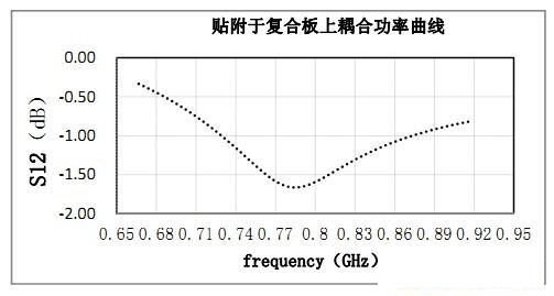

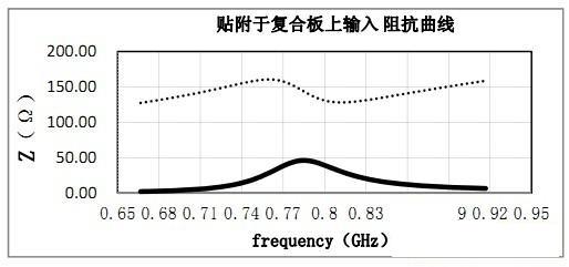

        图2.2(a)所示标签天线贴附于某复合板上时,实测耦合功率曲线如图2.3(a),可以看到耦合功率最小值飘移至780MHz附近,即天线的谐振频率变为780MHz。
        按照复合板尺寸进行仿真计算,当复合板的介电常数设置为3.4时,天线输入阻抗仿真计算实部最大值落在780MHz,如图2.3(b),复合板介电常数等效为3.4。复合板等效介电常数已确定,即可按正常设计方法进行设计标签天线。
        2.3.2.缩尺模型技术应用与比例测量法
        缩尺模型技术是指在满足一定条件下,将天线按一定缩尺比例缩小(或放大),其特性参数也满足这一比例呈函数变化。缩尺模型技术通常为了便于测 试,制作适于测试的模型进行等效测试,RFID标签天线的设计测量也可以直接采用缩尺模型技术进行等效测量。本文对缩尺模型测量技术原本用法不再展开讨 论,本文从另一个角度展开缩尺模型技术的应用。
        我们由图2.2(a)所示天线在空气中及贴附于复合板上两种环境下其输入阻抗曲线形状相同,位置及数值存在一定逻辑关系,与缩尺模型技术存在一 定的相似性。由图2.2(b)和2.3(b)可推算出贴附于复合板材上时天线的输入阻抗频率乘以1.2与空气介质时近似。即我们可以通过测量两种环境下的 天线的谐振频率,得到频率变化系数为1.2。

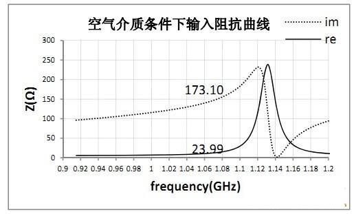

        芯片输入阻抗已知在920MHz时为20-j145欧姆,则知天线设计阻抗目标为20+j145欧姆。套入天线等效测量技术则天线输入阻抗目标为:
          Z=(20+j145)×1.19=23.8+j172欧姆
          对应频率F=920×1.19=1095MHz
        调整天线臂长度及闭合环的尺寸或凹陷程度使其在1095MHz时天线输入阻抗接近目标值,同时要考虑设计频带内(1073-1104MHz)阻抗波动值,控制波动范围。如图3.2通过天线调整后的天线输入阻抗曲线图。
          图3.2

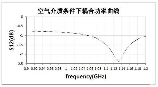

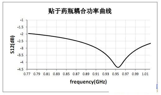

        设计定型后为了进一步确认设计符合性,可通过制作模型进行测试,确认与设计相符性。测试可分为天线模型测试和标签模型测试,天线测试可参照 2.3.2.所述方法进行确认天线模型样品与计算值的偏差。如图3.3(a)和图3.3(b)分别为空气环境下测试耦合功率曲线和贴于药瓶时测试耦合功率 曲线。由图可以看到模型样品的谐振频与设计基本一致,贴于药瓶时,频率变化比例为1.19亦符合。
          图3.3(a)
          图3.3(b)

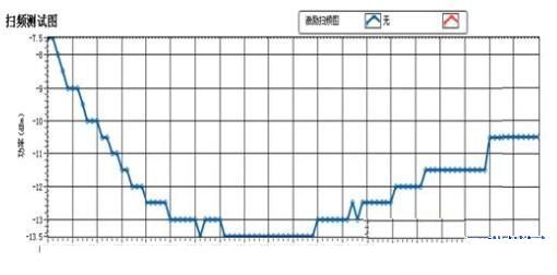

        标签性能可以通过读标签开启功率扫频法测试标签贴于药瓶时的读灵敏度,进一步可推算出标签在实际场景中应用时的读距。图3.4为扫频法测试的标 签实际应用中的读灵敏度。由灵敏度曲线图可知最佳灵敏度频段在895-920MHz,可满足目标频带应用,且灵敏度达应用要求。再通过模拟应用场景进行药 品盘点验证确认真实应用符合性。

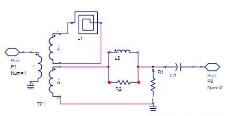

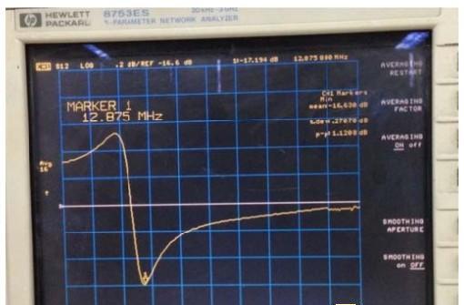

        如图4.1所示电路原理图是用于HF标签匹配性测量的测试选件电路,使用亥姆霍兹双线圈测试技术,
        不仅可以测量标签谐振频率还可以测量出磁偶极矩和Q值。图4.2为一款HF标签产品匹配性能测试照片,可清楚地反应产品谐振频率及磁偶极矩大小。
          图4.2
