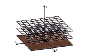

          图 1.加载左手材料层贴片天线结构

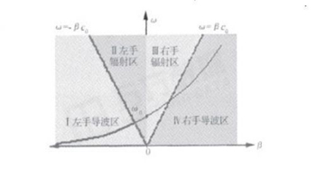

        复合左手结构中存在4个频带区,分别为左手导波区、左手辐射区、右手辐射区和右手导波区,如图3所 示。当频率位于左手辐射区和右手辐射区时,垂直于该结构平面方向的传播常数k.变为实数,该方向有漏波或辐射产生,这与普通微带天线的辐射机理类似。基于 复合左手传输线的漏波天线同普通漏波天线相比的2个显着优点:(1)复合左手传输线的基本模式下包括了辐射频带和导波频带,因此该漏波天线可工作在基本模 式上;(2)在平衡复合左手传输线中β=0,而群速Ug不为O,故此时复合左手漏波天线可以向实现法向辐射(边射),控制频率的大小即可使天线获得前向至 后向的连续扫描辐射。

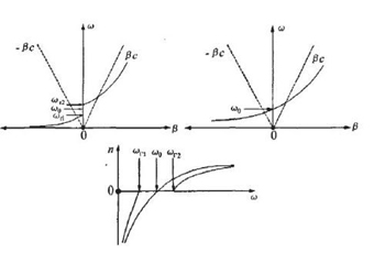

          图2.平衡和平衡结构的复合左手传输线相移常数、折射率与频率的关系

          图3.合左手微带天线的色散曲线
