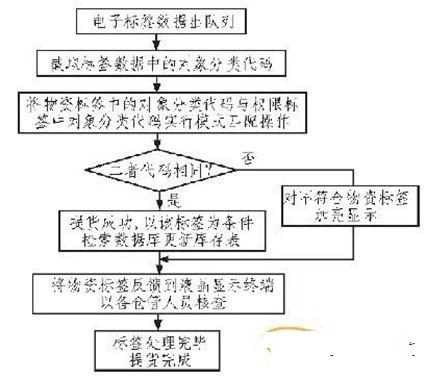

          首先,不同类型的物资在出库操作时,分别由具有不同权限的提货人员来实现。提货人员的权限由其EPC编码中的"对象分类代码"来表示,提货人员首先将自身携带的提货权限由专用权限阅读器读取得到。系统获取得到该电子标签数据后,通过截取指令将权限标签数据中的"对象分类代码"截取存储到一个私有变量中。其所提的货物在出库时,由阅读器得到每个货物的电子标签,并将采集得到的电子标签通过中间件传输到系统中去,在传输过程中,要做两个操作:1)截取货物电子标签中的对象分类代码与提货人员权限电子标签中的对象分类代码进行模式匹配操作,当匹配成功时,则以该物资电子标签数据为搜索条件遍历数据库中库存表:当匹配不成功时,(即所提货物标签中的对象分类代码与提货人员权限标签中的对象分类代码不同),说明提货人员不具备提取该物品的权限,则将该货物的电子标签反馈到液晶显示终端,并呈高亮显示;以备仓管人员检查核对。2)当提货成功后,货物出库操作;同时,以该货物电子标签数据为搜索条件检索数据库,更新当前数据库仓储物资库存表;保证库存表中货物数量与仓库中一一对应。该更新操作与货物入库操作有一些相似。其整个提货操作流程如图2所示。

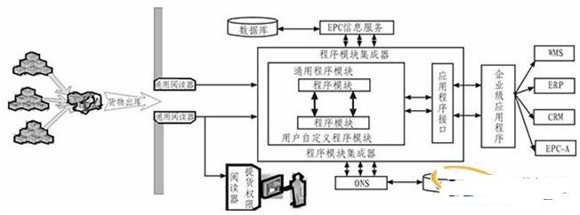

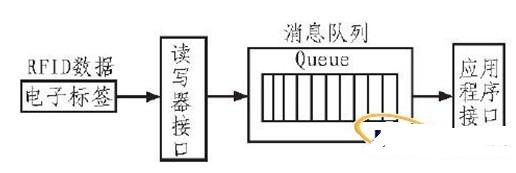

          应用程序模块部分:鉴于多个读写器同时工作时,其每秒钟读取得到的标签数量非常庞大。通常采用开辟一块缓冲区来暂存电子标签数据。电子标签数据以消息队列的方式存储,其结构如图3所示。
        图3 EPC数据队列
          为了方便理解,笔者仅以EPC数据队列中任意一个电子标签为例来演示其整个处理过程。首先电子标签数据出队列操作,进入应用程序接口。图4是整个处理流程图。
        图4 应用程序部分处理流程图

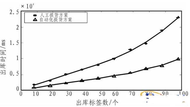

          针对上述研究,在MatLab中分3种环境进行仿真。仿真环境1:库存表记录固定1000条,出库标签变化:8~100个,提货人员为1人;仿真结果如图5所示。
        图5 记录数固定的不同标签数量识别时间仿真结果

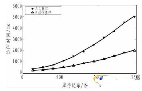

          仿真环境2:出库标签固定30个,库存表记录变化:100~1 500个,提货人员为1人;仿真结果如图6所示。
        图6 不同记录数的30个标签数量识别时间仿真结果

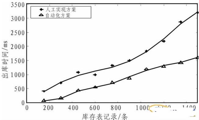

          仿真环境3:出库标签变化:20~70个,库存表记录变化:150~1 450个,提货人员为1人;仿真结果如图7所示。
        图7 标签记录数随机出库仿真结果
          从仿真结果可以看出,该方法能够正确处理数据;实现以对象分类代码为核心的分类提货管理。相比普通提货方法,缩短出库时间。通过对货物电子标签的锁定,使得提货出错故障降低到最小,达到了方案设计时的初衷。为现代化的仓储提货管理提供了一个新的思路。
