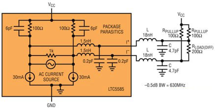

LTC5585 利用一个可调谐的基带输出级支持这一宽带宽。差分 I 和 Q 输出端口具有一个至 VCC 并与约 6pF 的滤波器电容相并联的 100Ω 上拉电阻器 (见图 1)。这个简单的 RC 网络允许形成一个片外低通或带通滤波器网络 (以消除高电平带外阻断器),并实现位于解调器之后的基带放大器链路之增益滚降的均衡。在外部 100Ω 上拉电阻器之外再采用一个 100Ω 差分输出负载电阻,-3dB 带宽可达到 840MHz。
图 1:用于带宽扩展的基带输出等效电路 (采用 L = 18nH 和 C = 4.7pF)
基带带宽扩展

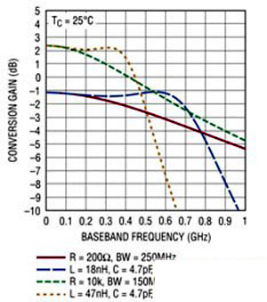

可以采用单个 L-C 滤波器节以扩展基带输出的带宽。图 1 示出了具基带带宽扩展功能的芯片基带等效电路。当具有 200Ω 负载时,采用一个 18nH 的串联电感和一个 4.7pF 的并联电容可将 -0.5dB 带宽从 250MHz 扩展至 630MHz。图 2 示出了不同负载条件下可能产生的输出响应种类。其中一种响应是在采用 200Ω 和 10kΩ 差分负载电阻条件下获得的。对于 10kΩ 负载,采用一个 47nH 串联电感和一个 4.7pF 并联电容可把 -0.5dB 带宽从 150MHz 扩展至 360MHz。

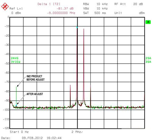

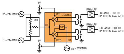

在直接转换接收器中,二阶互调失真分量 (IM2) 直接落入带内 (在基带频率)。例如:取两个间隔开 1MHz (分别位于 2140MHz 和 2141MHz) 的相等功率 RF 信号 (f1 和 f2),以及间隔开 10MHz (位于 2130MHz) 的 LO 信号。最终的 IM2 寄生信号将位于 f2 – f1 (即 1MHz)。通过采用外部控制电压,LTC5585 拥有了在 I 和 Q 通道上进行独立调节以实现最小 IM2 寄生信号的独特能力。图 3 示出了一种用于 IIP2 测量和校准的典型配置。差分基带输出采用一个平衡-不平衡变压器进行组合,而 1MHz IM2 差动频率分量采用一个低通滤波器来选择,以防止位于 10MHz 和 11MHz 的强大主音调压缩频谱分析仪前端。如果未采用该低通滤波器,则必须在频谱分析仪上提供 20~30dB 的衰减及长久的平均测量时间以实现上佳的测量。如图 4 中的输出频谱所示,可以预知 IM2 分量将落入带内 (在 1MHz)。另外,该曲线图还示出了调节前后的 IM2 分量 —— 通过调节 IP2I 和 IP2Q 引脚上的控制电压,可使寄生信号电平下降大约 20dB。该调节使 IM2 寄生信号电平下降到低至 -81.37dBc。
图 3:用于 IIP2 校准的测试配置 (采用 1MHz 低通滤波器以选择 IM2 分量)
图 4:未采用低通滤波器时的输出频谱
由于拥有这种 IIP2 优化能力,因此可以考虑两种可行的 IP2 校准策略。一种可以是在工厂里完成并在“设定后便不需再过问” 的校准步骤。在这种场合,每个调节引脚采用一个简单的微调电位器就足够了,如图 3 所示。另一种策略是利用软件来执行自动闭环校准算法,这使得能够周期性地对设备进行校准。对于已经在监视其发送器输出的 DPD 接收器而言,这是小事一桩,因为发送器能轻松地产生两个测试音。对于主用接收器,这种校准可能需要额外的硬件以将两个测试音回送至接收器通道。在任何情况下所有这些都可以在一个离线校准周期中完成。这样的一种方法将需要把那些有可能影响基站性能的实际工作环境因素考虑在内。
