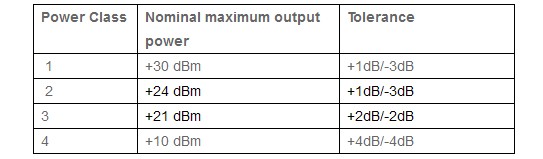

  UE的标称最大发射功率取决于UE的功率等级,其最大发射功率应满足下表值:
Maximum Output Power single code

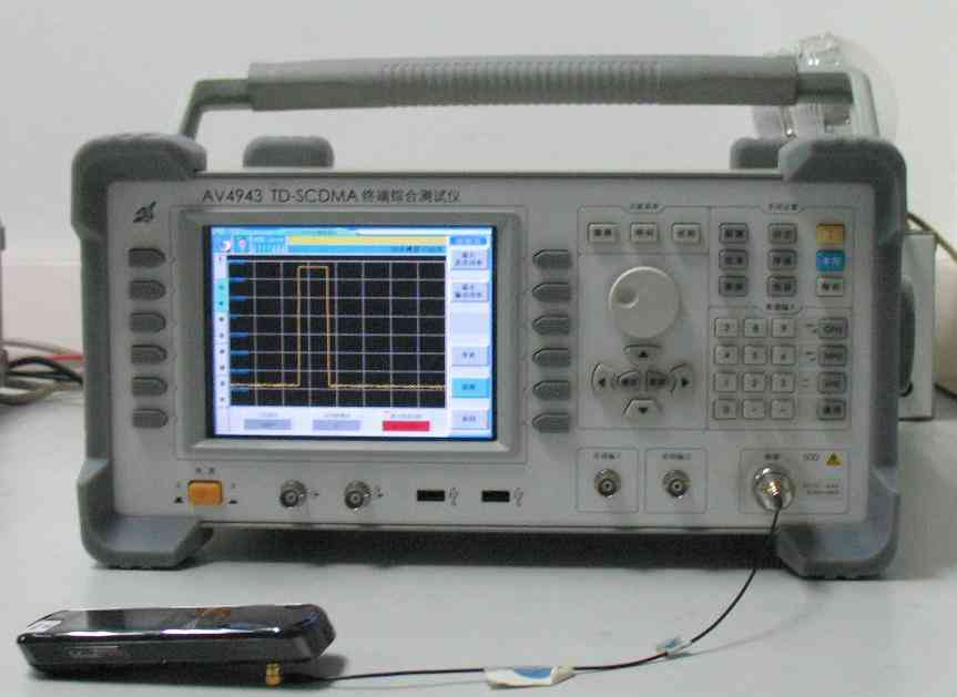

  摩尔实验室(MORLAB)最新引进了中国电子科技集团第四十一研究所研制的TD-SCDMA终端综合测试仪AV4943,可模拟基站、RNC和核心网的信令功能。该设备能精确测量TD终端的各项射频指标及性能指标;也可搭建测试系统来完成EMC和SAFETY的测试。

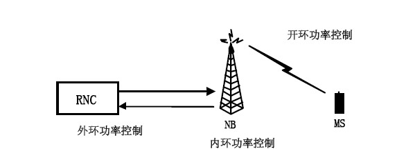

  功率控制分为开环功率控制、内环功率控制和外环功率控制。由于下行不存在远近效应的问题,因此TD系统以上行功率控制为主。
  开环功控制伴随着随机接入过程对各个信道初始功率进行设置。TDD方式中,开环功率控制算法能够利用上下行链路特性对称的特点,快速而准确地调整功率。先测量下行导频,然后估算出下行链路的损耗,再将该损耗值等同于上行链路的损耗,最后计算出上行链路的发射功率。

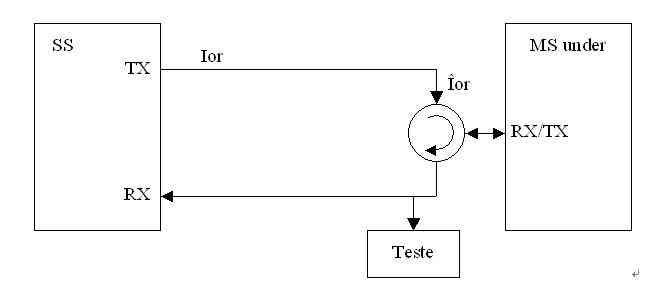

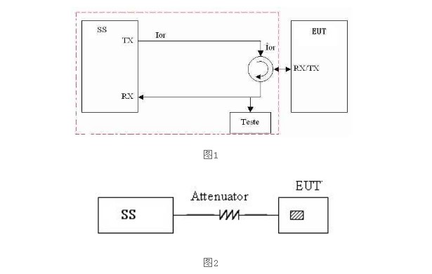

  测试结构图: 如图1所示,测试平台由信号发生器、测试仪、环行器构成,但目前大部分基站是集这三者为一身。简化测试结构如图2所示。
  测试步骤:

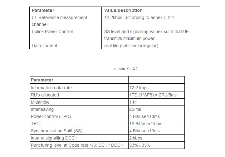

  (1)设置手机在loopback的测试模式下并按照下表设置参数建立其和基站间的通话。
  (2)在发射载波中心频率 –[2.4——0.015]MHZ至发射载波中心频率 +[2.4——0.015]MHZ的带宽上测试功率频谱分布,测量滤波器选用带宽为30KHZ的高斯滤波器,测量步长为30KHZ。每一步的持续时间必须足够长以保证能够捕获激活的时隙,记录下每次测量的功率。
  (3)将每次测量的功率累计计算得到总功率。
  (4)从步骤(2)中测试带宽的最低边界(下边界)开始累计功率和,把功率和为总功率的0.5%时的频率值记为最低频率。
  (5)从步骤(2)中测试带宽的最高边界(上边界)开始累计功率和,把功率和为总功率的0.5%时的频率值记为最高频率。
  (6)基于步骤(4)和(5)计算占用带宽OBW:OBW=最高频率 – 最低频率
  标准限值:TD-SCDMA基于1.28 Mchip/s码片速率的占用带宽为1.6 MHz。

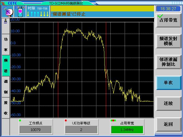

  测试结果:图3是模拟测试的结果。
