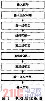

设计要求整个低噪声放大器的噪声系数小于2 dB,增益在32 dB以上,根据单片放大器目前的增益,需要设计三级放大链路,设计框图如图1所示。
要达到这种要求,输入匹配网络设计时必须按最小噪声系数匹配。实际上要得到最小噪声,输入网络往往都是失配的。但是由于指标要求驻波比要小于2,因此,输入网络首先要兼顾端口驻波比。对于级间匹配一,既要保证噪声要低,后级对前级的噪声贡献要低,又要保证较高的增益,其次还要兼顾两级放大器管芯间驻波比情况。对于级间匹配二,则要求保持较高的增益以及合理的增益平坦度。对于输出匹配网络,除了要保证输出功率外,还要保证整个带内的增益平坦度,以及良好的输出驻波比。

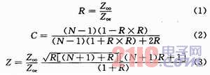

由于采用了平衡式电路,所以,首先需要设计3 dB定向耦合器。在此选用交指线耦合器。交指线耦合器是一种多导体耦合器,其优点是:体积小;与双耦合线器件比较,它的线间距离较大,容易实现;与分支线耦合比较,它带宽宽。关于这种3 dB交指线耦合器在目前尚没有精确的设计方法。一般情况下,其耦合度按以下的三个设计方程来计算,电路的作用就是完成这种阻抗转换的。
根据以上的方程,只要知道了Zoo和Zoe,查表便可以求出物理尺寸之比,再经过仿真进行优化设计。

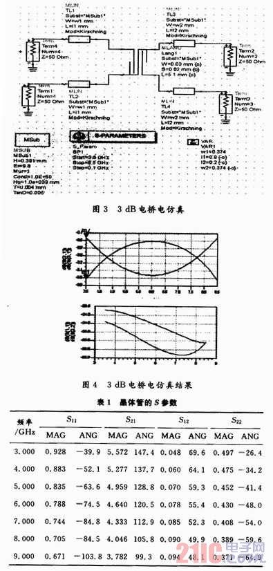

采用精细陶瓷基片,其介电常数为εr=9.8。利用ADS软件进行仿真如图3所示,仿真结果如图4所示。

根据其S参数(见表1),计算可得,在4~8 GHz的带宽内,0<K<1,|△|<1,潜在不稳定。在电路中加入平衡电桥做仿真显示,电路中的K>1,此时,整个电路将变成绝对稳定。因此,采用电桥将使得整个电路的稳定性设计变得简单。

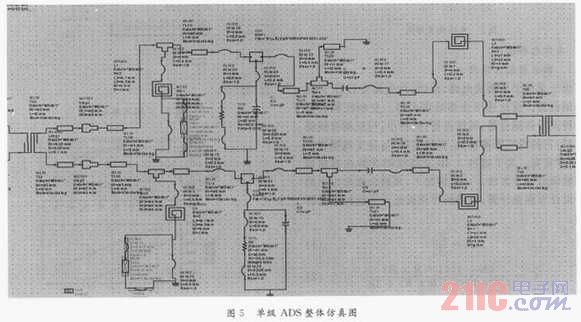

采用精细陶瓷基片,介电常数&epsilon;r=9.8。选取富士通FHX系列,利用ADS进行仿真,电路原理图如图5所示。

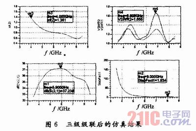

三级级联后,仿真结果如图6所示。
根据指标要求,整个电路的噪声小于1.6 dB,输入输出驻波比小于1.7,增益在35~37.1 dB之间。设计满足指标要求。

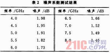

噪声系数测试结果见表2。

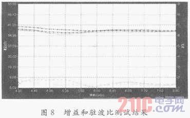

增益和驻波比测试结果如图8所示。

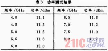

1dB压缩点测试,结果见表3。
测试结果表明,实验值与理论设计值吻合得较好,表明这种设计方法可取。
