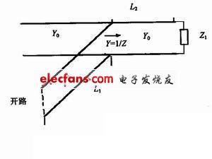

双馈电点圆形贴片的天线分为两个部分:馈电部分与圆形贴片部分。馈电部分是由一个馈电口引出馈线,然后在馈线上分支形成两根馈电线,分别馈于圆形贴片天线两条垂直相交的直径上,且两根分支馈线的线长相差λ/4。为了使天线阻抗匹配值为50 Ω,在馈口处设置了一根调匹配支节,如图1所示。通过调整L2与L1的长度,使天线的阻抗至50 Ω,这种形式的匹配电路加工制造简易,成本低廉。

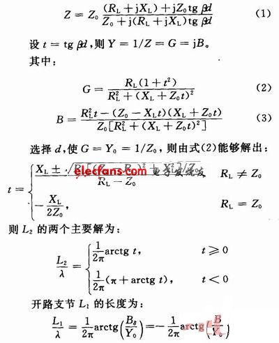

L2,L1的计算公式如下:
令ZL=1/YL=RL+jXL,则支节处向负载看进去的输入阻抗为:

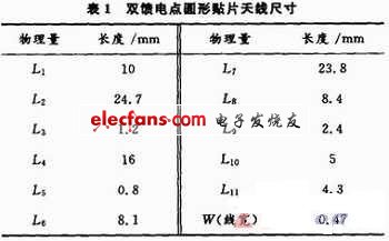

使用介质板的介电常数ε=3.3,介质板厚度为0.2 mm,天线半径为17 mm,天线工作中心频率f=2.85 GHz,其他尺寸如表1所示。

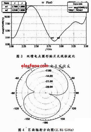

双馈电点圆形贴片天线仿真结果如图3,图4所示。图3给出了其驻波比,图4是其E面辐射方向图,可以看出在2.8~2.92 GHz范围内驻波比小于2。从图3,图4中可以看出达到了最初的设计目的。

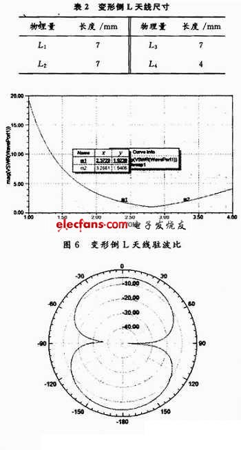

其结构尺寸如表2所示。
2.2 变形倒L天线仿真结果
变形倒L天线仿真结果如图6,图7所示。图6给出了其驻波比,图7给出了其E面方向图。从图6可以看出,2.37~3.29 GHz其驻波比小于2,带宽为32.3%,远远高于普通倒L天线的带宽。由此可以看出,已经达到了设计要求。
