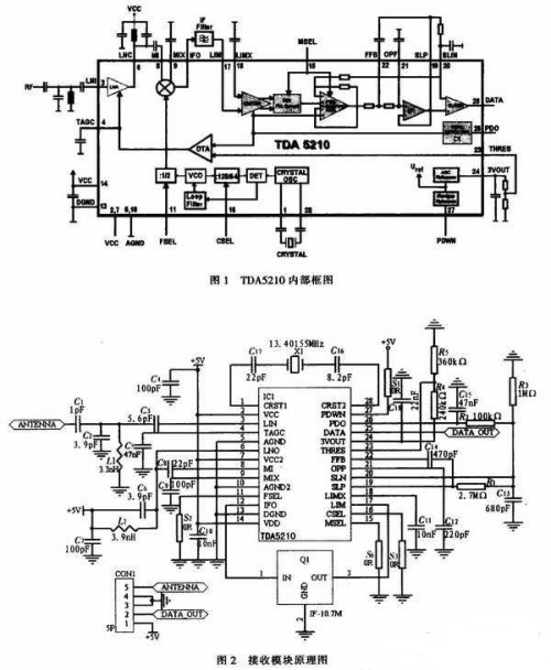

  TDA5210是一款低功耗,单芯片FSK/ASK超外差接无线收芯片,其工作频段为810~870 MHz和400~440 MHz,该芯片集成度高,只需要少量外围器件就可以完成应用,其引脚与英飞凌公司的ASK接收器TDA5200兼容。TDA5210芯片内置低噪声放大器(LNA)、双平衡混合器、压控振荡器(VCO)、锁相环(PLL)、晶振、限幅器、锁相环FSK解调器(PLLFSK dcmodulator)、数据滤波器(data filter)、数据限幅器(dataslic-er)、峰值检波器(peak detector)等电路,同时它还具有自动休眠功能,可以减少电池消耗,适用于对功耗要求比较高的场合。图1为TDA521 O内部框图。

  接收模块原理图如图2所示。由C1,C2,L1,C3组成的滤波网络,对天线端的无线信号进行匹配,将带宽频率范围内的微弱信号送至LIN引脚;信号经过芯片内部的LNA(低噪声放大器)放大后,进入MI引脚与VCO产生的信号进行混频,将高频信号中的数据信号分离出来,然后经过一个10.7 MHz的陶瓷中频滤波器,再经过内部限幅器LIMITEB,最后信号被一个比较器分离,产生最终的数据电平信号。

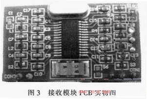

  在一般的应用中,为了设计的方便,同时也为了减少系统对无线接收电路的干扰,接收模块都是以独立模块的形式出现,并且其物理尺寸一般比较小,这就要求在进行PCB布线的时候元器件的排布尽可能紧凑,各个元件之间的走线距离要尽可能短,以降低信号干扰。另外,天线对于模块的接收效果至关重要,因此在布线的时候,对于在PCB上的铜箔天线部分,其走线尽可能靠近PCB板边缘,并且要远离干扰源晶振和中频滤波器,这样可以改善模块的接收效果。接收模块PCB实物图如图3所示。

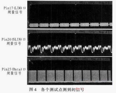

  根据TDA5210内部结构,模块调试可以根据接收信号的走向,用示波器对信号走向中的各个关键点进行信号测量,以判断各个部分的器件电路是否工作正常,调整相应部分的器件参数提高信号的输出强度。可以依次测试Pin17(LIM)、Pin 20(SLIN)、Pin 25(DATA),各个关键测量点,各个引脚的信号基本波形如图4。

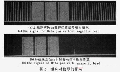

调试过程中发现TDA521O输出解调数据信号的Data引脚,在空闲状态,会输出大量噪声,这些噪声信号非常不利于主控单片机的接收处理。经过分析,该噪声是由于主控板中MCU的晶振或者其他高频元件产生的干扰,这些干扰通过电源和地线串扰至接收板上,因此为解决这个问题可以在接收板的电源和地端各串一个阻值为500 Ω的磁珠,用来抑制高频串扰。图5为加磁珠后信号输出情况。
  从图5中可以看出,增加磁珠后,噪声受到抑制,接收效果明显改善。

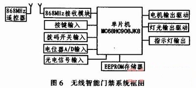

  无线智能门禁系统采用基于TDA5210的无线接收模块,如图6所示,系统主控芯片采用飞思卡尔MC68HC908JK8,该单片机具有8 K的可编程Flash存储器,256字节RAM片上存储器,2个16位定时器,13路A/D输入通道,同时具有输入信号捕捉,PWM输出等功能,在5 V的工作电压下,最大总线频率可以达到8 MHz,同时具有很高的电磁兼容性能,适用于对电磁干扰要求比较高的系统。
  系统的输入部分包括:接收无线信号输入、按键输入、拨码开关输入、电位器A/D输入、光电信号输入。系统的驱动输出部分包括电机驱动输出、灯光驱动输出、指示灯输出。
