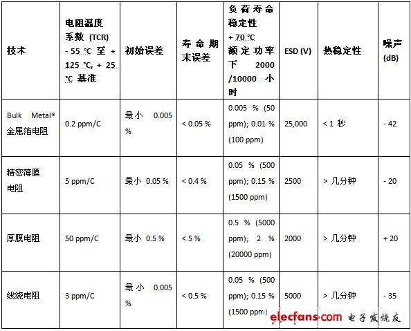

  各种电阻技术的优缺点如表1所示,表中给出了热应力和机械应力对电阻电气特性的影响。
  表1: 不同类型电阻的特性

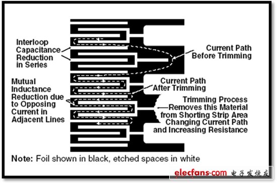

  这些功能有助于提高系统稳定性和可靠性,精度、稳定性和速度之间不必相互妥协。为获得精确电阻值,大金属箔晶片电阻可通过有选择地消除内在“短板”进行修整。当需要按已知增量加大电阻时,可以切割标记的区域 (图2),逐步少量提高电阻。
  图2

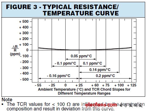

  合金特性及其与基片之间的热机平衡力形成的标准温度系数,在0 °C 至 + 60 °C 范围内为 ± 1 ppm/°C (Z 箔为0.05 ppm/°C) (图3)。
  图3

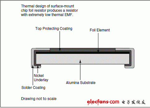

  图4: 大金属箔电阻结构
  金属箔技术全面组合了高度理想的、过去达不到的电阻特性,包括低温度系数(0 °C 至 + 60 °C 为 0.05 ppm/°C),误差达到 ± 0.005 % (采用密封时低至 ± 0.001 %),负载寿命稳定性在 70 °C,额定加电2000小时的情况下达到 ± 0.005 % (50 ppm),电阻间一致性在 0 °C 至 + 60 °C 时为 0.1 ppm/°C,抗 ESD 高达 25 kV。
