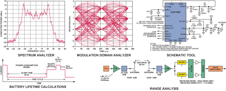

在开发过程中需要考虑子系统的工作及参数,包括PLL优化、RF滤波和匹配、数据速率和调制类型、解制过程、包数据格式化,以及平均功耗。系统设计人员通常依靠基于电子表格的工具和重复的实验来优化这些参数。按照惯例,时域分析可以使用基于SPICE的仿真器来进行,但要在频域内进行精确的相位噪声仿真,就只能使用专业软件。否则,设计人员可能需要多次前往当地的认证实验室以优化系统,但这样将会带来高昂的开销。

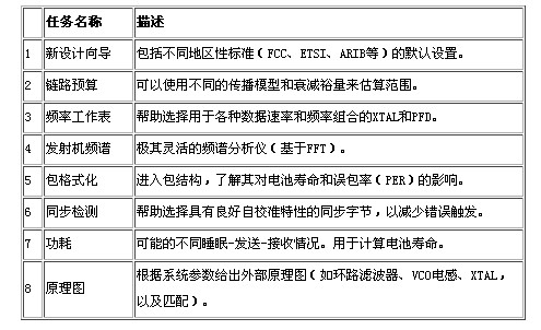

为了帮助设计人员应对这些挑战,ADI公司推出了ADI SRD Design Studio免费软件包,可以对采用ADF7xxx系列收发器和发射机的系统中的不同参数进行实时仿真和优化。这款开发工具基于流行的 ADIsimPLL™软件,并经过了增强,使用户能够利用虚拟频谱分析仪在时域和频域查看调制波形。此外,ADI SRD Design Studio可以构建指导用户的路径,并能将设计流程划分为多个截然不同的任务,从而大幅简化了整个开发过程,如表1所示。
表1、ADI SRD Design Studio提供的任务列表

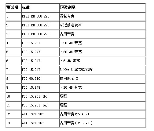

通用的频谱分析仪使用户能够像使用商用频谱分析仪一样调整分辨率带宽、检波器类型,以及扫描次数。分辨率带宽可在 100Hz至300kHz之间进行设置,而测量范围可在1kHz至3MHz之间选择。用户还可以选择是使用峰值检波器让分析仪在各个FFT窗口中给出最大值,还是选择均值检波器让分析仪在各个FFT窗口中给出平均值。这些可调参数非常有用,这是因为各个标准都指定了测量设备中应该采用的不同测量条件——包括分辨率带宽、范围,以及检波器类型。在频谱分析仪模式的各种预设测试中,仿真器考虑了所有这些方面。表2列出了这些有用的预设测试,它们意味着用户能够快速测试相关标准,而无需钻研相关文件。
表2、频谱分析仪模式的预设测量列表

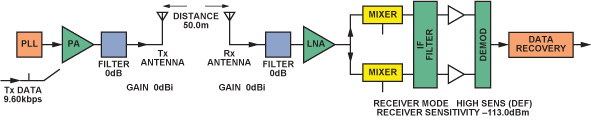

链路分析工作表是ADI SRD Design Studio中另一项有用的工具,可用于估计各种条件下的链路预算和范围。与所有其它任务一样,它集成在主仿真器中。为符合辐射遮蔽而进行的数据速率更改将引起灵敏度的相应变化,从而影响链路预算,并最终影响传播范围。与独立工具集相比,这项功能的优势在于,一个参数的变化(如数据速率)将会影响到其它的工作表。
链路分析首先计算链路预算,也就是发送功率与接收灵敏度之间的差值,同时会考虑所有的滤波损耗或天线损耗。图3所示的是用于这个仿真的器件设置。
图3、链路分析模块
然后,可以通过在仿真中增大天线之间的距离来确定范围,直到路径损耗等于链路预算为止,这个位置就是链路裕量等于0 dB的地方。路径损耗通过用户选择的传播模型进行计算;可支持三种不同的传播模型:自由空间、地上,以及简单室内。

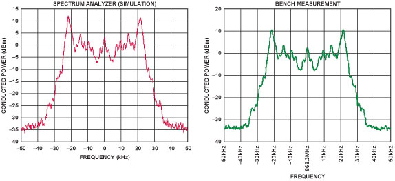

一旦仿真完成,并获得了可接受的结果,那么就可以保存文件,并把仿真设置输出到ADI公司的ADF7xxx编程软件中。然后,就可以使用程序设备应用来 运行平台测试。这一功能将向ADF7xxx编程软件输出频率、数据速率、调制类型等,因此可在实验室里进行快速的器件配置。平台测量与仿真结果十分接近, 如图4所示。在868MHz频率下,对9.6 kbps  GFSK信号的仿真与平台测量结果非常吻合。当进行这些比较时,应当注意仿真器需要采用与电路板上相同的PLL环路滤波器,因为它会影响输出频谱的形状。
图4、仿真和实验室测量结果的比较
