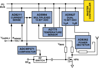

综上所述,使用分立元件的一个典型功放监测和控制结构如图5所示。其中监测和控制的仅是功放本身,但是这一原理可应用于信号链中对任一放大器的控制。使用主控制器控制所有的分立元件,并且在同一个I2C数据总线上进行操作。
图5采用分立器件实现功率放大器的监测和控制

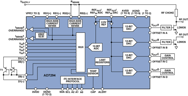

为了解决这一衍生问题,ADI公司开发出AD7294,这是一款集成的监测和控制解决方案。AD7294将电流、电压和温度的通用监测和控制所需的所有功能和特性集成到一个芯片中。
图6 监测和控制功放级的集成解决方案
AD7294集成了9通道12-bit ADC和4通道DAC,具有10 mA 灌/源电流能力。它采用0.6 ?m DMOS工艺制造,这使电流传感器能够测量高达59.4 V的共模电平。内部ADC提供两个专用的电流检测通道、两个用于检测外部温度的通道、一个用于检测芯片内部温度的通道,以及四个用于通用监测的非专用 ADC输入通道。
该ADC通道的优点在于,其具有迟滞寄存器以及上限和下限寄存器(AD7992/AD7994 /AD7998也具有该特性)。用户可以预先对ADC通道的上限和下限进行编程;当监测的信号越过这些限制时产生报警标志。滞后寄存器为用户提供的功能是,在发生越限事件时确定报警标志的重置点。迟滞寄存器可以防止大噪声的温度传感器或电流传感器的读数连续地触发报警标志。
模数转换操作可以通过两种不同的方式开始。命令模式使用户能够根据需要将单个通道转换为多个通道的序列。循环模式可以基于预先编程的多个通道的序列自动转换,该循环模式是系统监测应用的理想模式,特别适用于连续监测信号,诸如信号功率和电流检测,而且该循环模式仅在越过预先编程的上限或下限时发出报警。

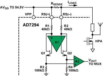

在这个方案中,还提供了两个双向高端电流检测放大器(图7)。当功放的漏极电流流过取样电阻时,产生的微小差分输入电压将被放大。集成的电流检测放大器可以抑制高达59.4 V的共模电压,并且能够为多路复用的ADC通道之一提供放大的模拟信号。这两个电流检测放大器都具有12.5的固定增益,并且均采用内部2.5 V输出偏移基准源。
图7 AD7294高端电流检测放大器
对于每个放大器,均提供了一个模拟比较器,用于高于1.2倍满量程电压阈值的故障检测。
四个12-bit DAC可以提供数字控制的电压(分辨率1.2 mV),用于控制功率晶体管的偏置电流。它们还可用于为可变增益放大器提供控制电压。DAC的核心部分是薄膜、12-bit固有单调串列DAC,其使用 2.5 V的基准源,具有5 V的输出范围。该DAC的输出缓冲器能够驱动高压输出级。DAC的输出范围受偏移输入的控制,输出范围是0 V~15 V。这可以为终端用户提供5 V范围内的12-bit精度的控制能力,同时还可以灵活地使用高达15 V的偏置电压,因为功放晶体管往往使用较大的控制栅压。此外,四个DAC高达10 mA的灌电流和源电流能力可以消除外部驱动缓冲器的使用。
