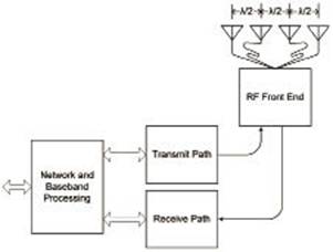

图1显示一个系统架构的框图,其中四根天线共用同一信号。中间两根天线的导体呈回旋状,目的是强调所有天线的电缆长度必须相等。

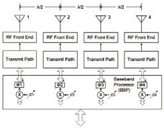

图 1中的架构可用于目前的许多应用中,但要充分发挥窄波束系统的优势,必须进行动态波束控制(移动主波束)或波束成形(移动主波束和零陷)。波束控制要求基带处理器(BBP)改变各天线信号的相位,波束成形则要求BBP改变各天线信号的相位和幅度。除非另有说明,本文中的“波束成形”同时包括波束控制和波束成形。图3所示为一个波束成形实现系统。为清楚起见,图中仅显示发射路径。
图3 提供波束控制/波束成形的4天线系统
针对波束成形设计了一些多用户协议,例如LTE。在LTE中,BBP可以分别调整资源模块(RB)的幅度和相位,因此即使在多用户子帧中也支持用户专用的波束。
如果BBP将天线1的数据移动-0.375λ,将天线2的数据移动-0.125λ,将天线3的数据移动+0.125λ,并将天线4的数据移动+0.375λ,则会产生图4所示的辐射场型。在这个波束控制示例中,BBP仅对数据应用相位校正。该图还显示两个瓣一致移动。如果不需要这样,可以使用定向天线阵列来消除不需要的瓣,同时为需要的瓣提供额外增益。

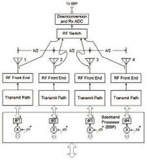

图 6显示了一种确定相对相位失调的常用方法,即利用系统中的额外接收机。所示的曲线路径同样是为了强调从各RF前端到RF开关的路径长度必须相等。经过下变频、滤波和发射信号数字化后,计算相位Tan-1 (Q/I)以得出各路径的相位失调。然后,BBP将这些校正因数应用于波束成形系数。
图6 具有发射路径相位检测功能的4天线波束成形系统
下变频处理要求一个全功能接收机子系统,但接收路径的最大增益不需要像正常接收机那样高。这种解决方案会增加成本,但波束成形带来的利益更大。

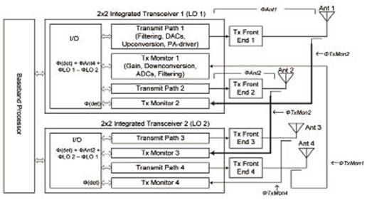

对于时分双工(TDD)系统,将接收机和发射机集成到同一IC封装中还能提供其它好处。这种情况下,接收机和发射机并非同时使用,因此在发送子帧期间,可以让接收机执行其它任务,例如测量发射机输出的相位。图7所示就是这种架构。图中显示的是发送子帧期间的情况。标为“Tx Monitor”的模块是被改派用场的接收机,用于在发送子帧期间测量耦合器的功率并提供I/Q数据输出。对于接收子帧,接收机电路断开Tx Monitor输入,作为正常接收机工作。
第一个2x2收发器的发射和监控路径使用内部LO。第二个2x2收发器的发射和监控路径使用不同的LO。LO的频率相同,但可能存在相位差,而且每次收发器上电时,该相位差可能发生变化。
图 7中,Tx Monitor 2的输出相位等于ΦAnt1(从发射路径中的LO 1到耦合器的延迟)加上ΦTxMon2(Tx Monitor路径返回LO 1的延迟)。图中将它表示为Φ(det)。如果两条粗线路径匹配,则Tx Monitor 3的输出 = Φ(det) + ΦAnt2 + ΦLO 2 - ΦLO 1。从该值中减去Φ(det)便得到Ant1与Ant2之间的相位差。其它天线路径的相位差可以类似方式求得。
