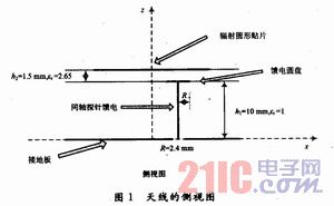

微带贴片天线的模型结构如图1和图2所示,辐射贴片与接地板之间的介质由两部分组成,下层为空气介质,其厚度为h1,上层是聚四氟乙烯,厚度为h2,并且h1远大于h2,这样的组合既可以增大介质层的厚度,又可以等效降低相对介电常数。
    与传统探针直接馈电不同,本天线在探针顶部加载了一个小的圆形金属贴片对上层的辐射贴片进行耦合馈电,电容片的半径为R,位置处于两层介质的交界面上。顶 层的辐射贴片并没有采用普通的圆形贴片,而是在其适当的位置开了一个圆弧形槽。辐射贴片的半径为R_out,圆弧槽的外半径为R_slot,宽度为 d_slot,两端口之间的距离为W,馈电同轴探针距离贴片圆心的水平距离为feed。

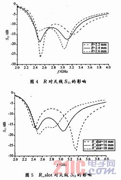

探针顶部加载圆盘可以直接补偿探针引出的电感,因此圆盘半径R对天线的谐振特性有很大的影响。由图4可见,当R由小变大时,第一谐振点(2.5 GHz)的位置基本不变,但是谐振深度会减小;第二谐振点的位置会往左移动,同时谐振深度增加。
3.2 辐射贴片上缝隙的位置对天线的影响
贴片上的圆弧形缝隙是产生第二谐振点的直接原因。由图5可见,R_slot=14 mm时,第二谐振点约在3.35 GHz;R_slot=16 mm时,第二谐振点在3.1 GHz;R_slot=18 mm时,第二谐振点在2.9GHz,但是已经很不明显。结论是随着R_slot的变大,第二谐振点的频率越来越小。

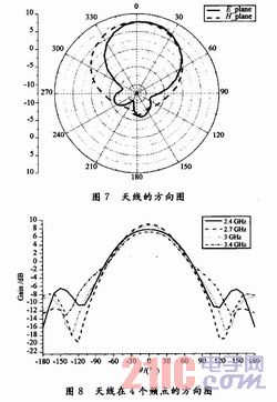

频率为2.5 GHz时,天线的方向图如图7所示,最大增益方向在天线的正上方,约为7.7 dB。
为了查看在阻抗带宽内天线的方向图有没有发生畸变,图8列出了天线在2.4GHz,2.7GHz,3GHz和3.4GHz时H面4个频点的方向图。可以看出,在很宽的阻抗带宽内,天线在很大角度内的方向图基本上保持稳定。
