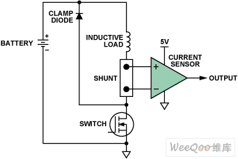

  本例将详细介绍一种典型的高端电流检测应用。图1所示为汽车应用环境中用于监控电磁阀或其它感性负载的常见配置。
图1. 高端电流监控
  我们采用两个具有类似设计的电流检测放大器配置,研究了高频干扰的影响。这两个器件的功能和引脚排列完全相同;不过,其中一个内置EMI滤波器电路,而另一个则没有。

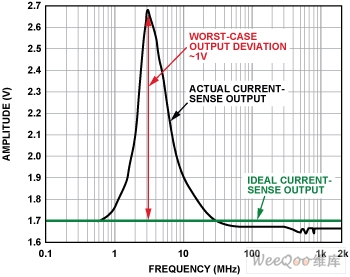

图2. 电流传感器输出(无内置EMI滤波器,前向功率 = 12 dBm, 100 mV/分频,3 MHz时直流输出达到峰值)
  图2所示为输入在较宽频率范围内变化时电流传感器的直流输出与其理想值的偏差情况。从图中可以看出,在1 MHz至20 MHz的频率范围内,偏差最为显着(>0.1 V),且3 MHz时直流误差达到最大值(1 V),这在放大器0 V至5 V的输出电压范围中占据很大比例。

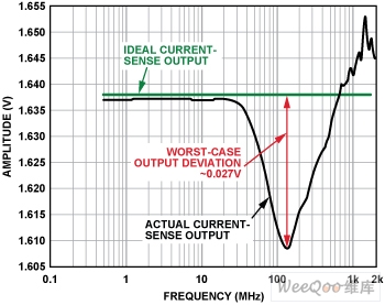

  图3所示为采用另一种引脚兼容电流传感器时相同实验和配置的测试结果,其中电流传感器具有与之前示例相同的电路架构和类似的直流规格,但是内置输入EMI滤波电路。注意,电压范围扩大了20倍。
图3. 电流传感器输出(内置EMI滤波器,前向功率 = 12 dBm, 5 mV/分频,>100 MHz时直流输出达到峰值)
  这种情况下,40 MHz时误差仅为3 mV左右,且峰值误差(大于100 MHz时)小于30 mV,性能提高35倍。这点清楚地表明,内置EMI滤波电路有助于显着提高电流传感器防护性能,使其免受输入端存在的高频信号影响。在实际应用中,尽管并不清楚EMI的严重程度,但是如果使用内置EMI滤波功能的电流传感器,实际上控制环路将会保持在其容差范围内。

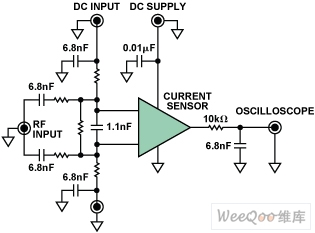

  具体而言,这些测试都采用 “直接功率注入法”完成,这是一种通过电容将RF信号耦合至特定器件引脚的方法。根据待测IC的类型,针对不同的RF信号功率水平和频率范围,测试器件的每路输入。图4显示了在特定引脚上执行直接功率注入测试的原理示意图。
图4. 直接功率注入

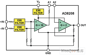

  AD8208的更多详情:AD8203(图A)是一款单电源差动放大器,非常适合在大共模电压情况下放大和低通滤波小差分电压。采用+5 V单电源供电时,输入共模电压范围为-2 V至+45 V。该款放大器提供增强的输入过压和ESD保护,并内置EMI滤波功能。
图A. AD8208差动放大器
  AD8208具有出色的交流和直流性能,且通过相关认证,适合要求采用稳定可靠的精密器件来改善系统控制的汽车应用。失调和增益漂移典型值分别小于5 ?V/°C和10 ppm/°C。该器件提供SOIC和MSOP两种封装,在DC至10 kHz范围内共模抑制比(CMR)最小值为80 dB。
