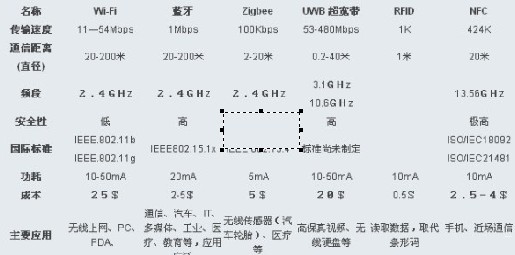

ZigBee、Wi-Fi、蓝牙和几种无线技术的对比如下表所示:
ZigBee、Wi-Fi、蓝牙和几种无线技术的对比图
