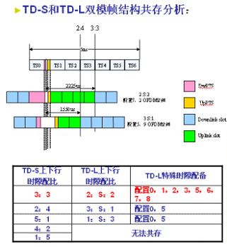

在TD-LTE系统中,特殊子帧中的GP、DwPTS和UpPTS可以灵活调整宽度,DwPTS和UpPTS两个特殊时隙也可以传输数据,如果GP 的宽度越大,意味着DwPTS和UpPTS可用于传输的数据越少,即损失了系统容量。当TD-SCDMA与TD-LTE两个系统在同一频段相临共存时,需要调整TD-LTE的GP大小来保证上下行切换点对齐,从而避免两系统上下行间的干扰。
当TD-SCDMA系统的上下行业务时隙配比为3:3、2:4、5:1时,可以与TD-L系统实现共存,共存情况如图4所示:
图4: TD-S与TD-L帧结构共存分析
从图4总结如下:
当TD-SCDMA时隙配比为3:3时,TD-LTE采用2:2子帧配比,特殊子帧设定为配置7,可以实现完美共存,基本上没有资源损失
当TD-SCDMA时隙配比为2:4或5:1时,TD-LTE采用3:1和1:3子帧配比,TD-LTE需将特殊子帧设定为配置0、5,相比方案(1),TD-LTE多损失了18%的系统容量,不利于系统容量和频谱利用率的提升。
综上,当F频段需要TD-SCDMA与TD-LTE共模工作时,建议将TD-SCDMA的时隙配比配置与A频段不一样的3:3,TD-LTE的时隙配比为 2:S:2,此时可实现TD-SCDMA与TD-LTE两系统完美共存。
