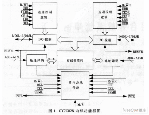

CY7C028是CYPRESS公司研制的64K×16低功耗CMOS型静态双口RAM,最大访问时间为12/15/20ns,可与大多数高速处理器配合使用,无需插入等待状态。采用主从模式可以方便地将数据总线扩展成32位或更宽。其内部功能框图如图1所示。
双口RAM芯片CY7C028作为一种性能优越的快速通信器件,大多CPU的高速数字系统中非常适用。其特点是:提供两套完全独立的数据线、地址线、读写控制线,允许两个CPU对双端口存储器同时进行操作;具有两套完全的中断逻辑,用于实现两个CPU之间的握手信号;具有完全独立的忙逻辑,可保护两个CPU对同一地址单元进行正确的读写操作。当两个CPU对双口RAM存取时,存在以下四种情况。

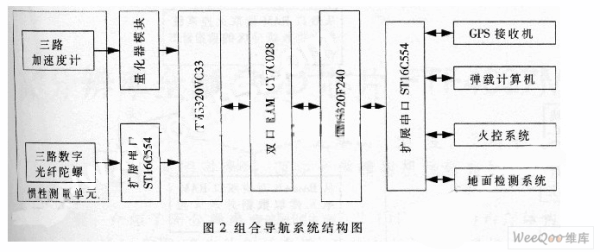

所有这些任务,如果都由一个CPU来完成,那么CPU在进行运算的同时,还要兼顾系统控制和数据输入输出,并响应频繁的中断,必然降低系统运行效率。所以,为了兼顾系统运行效率,减轻导航计算机负担,设计一种以TMS320VC33为主机和以TMS320F240为接口机的双DSP主从式系统。系统总体结构如图2所示。
主机TMS320VC33主要用来定时采样陀螺、加速度计的数据,并完成姿态阵计算、组合系统卡尔曼滤波器计算等导航解算。接口机TMS320F240主要完成系统相关状态的检测/控制,与GPS接收机、弹载计算机及其它外设的通信等任务。主机和接口机之间的通信利用双口RAM CY7C028实现。量化器模块主要是将加速度计输出的电流信号转换成主机可直接读取的数字量。此外,由于TMS320VC33和TMS320F240的串口资源有限,无法满足系统需要,系统中采用EXAR公司的ST16C554进行相应的串口扩展。

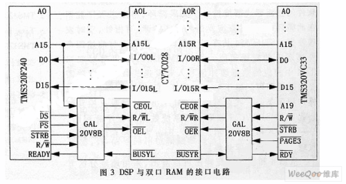

在组合导航系统中,CY7C028与两个DSP芯片TMS320VC33和TMS320F240之间的接口电路如图3所示。TMS320VC33的数据线宽度为32位,而CY7C028的数据位宽为16位,因此采用将TMS320VC33数据总线的低16位与双口RAM的数据总线相连。 TMS320VC33在发送32位的数据至又口RAM时,分两次完成,先写低16位,再写高16位。从双口RAM读取数据操作与发送类似。如前所述,使用双口RAM的关键是解决左右端口同时操作同一RAM单元的竞争问题。图3中采用了硬件判优的方法,即将左右端口的BUSY信号经相应处理后分别引至支持插入等待时序的TMS320VC33和TMS320F240的对应引脚,以解决左右端口对同一单元的争用问题。
为了使整个系统成为完全可编程系统,增加系统的灵活性,系统中逻辑控制选用可编程的逻辑器件GAL实现,GAL选用Lattice公司的 GAL20V8B芯片,并采用Lattice公司提供的ispDesignEXPERT集成开发软件对其进行逻辑编程。IspDesignEXPERT支持多种硬件编程语言,系统中采用ABEL语言进行编程。左、右两端GAL的输入管脚信号定义如图3中所示。
左端译码电路的逻辑方程为:
CE0L=DS&A15#PS& A15;
R/WL=R/W&STRB;
EL=R/W & STRB;
BUSYL=READY;
CE0L、R/WL、OEL分别为双口RAM左端口的片选、读/写及输出使能控制信号。BUSYL为引至
TMS320F240 READY引脚的信号。
在右端译码电路中,引至TMS320VC33 RDY引脚的信号为双口RAM右端口输出信号BUSYR,其余逻辑控制信号编程与左端类似,不再多述。
CY7C028具有64K字的存储空间,存储资源较为丰富。系统设计时,根据实际需要将其前32K字存储空间作为TMS320F240仿真程序的存储空间,将其后32K字的存储空间作为双DSP的共享数据存储空间。这样设计,既减小了电路板面积又简化了系统的构成。在本系统中,CY7C028共享数据存储区的数据确定如下:TMS320F240端为0x8000~0xFFFF,TMS320VC33端为0xC88000~0xC8FFFF。
采用上述接口电路,使得导航计算机系统电路简单、可靠性高,同时使主从计算机之间具有很高的通信速度。经实验测试,在传输4K字节的系统数据过程中,其传输速率高达6.6M字节/秒,能很好地满足系统导航解算周期为5ms的实时性要求。

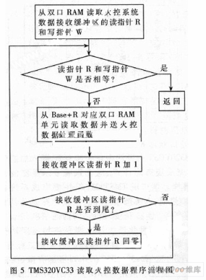

在本系统中,所有对外部系统的通信工作均由从机TMS320F240通过扩展串口ST16C554来完成。考虑到整个系统的数据处理流程及时序要求,在TMS320F240的软件设计中,数据接收采用中断方式,数据发送则是在软件的主流程内部维持一个无限循环,将发送程序驻留在此循环中,通过查询发送缓冲区的读、写指针,实时发送数据。ST16C554共有四个串口,分别负责与前述四个外部系统的数据通信。主机TMS320VC33只需对双口RAM中相应的数据缓冲区写入要发送的数据或读取需要的数据即可。鉴于主、从机对这四种类型数据的存取操作程序类似,在此只给出TMS320F240接收火控系统数据和TMS320VC33读取火控系统数据的程序流程图,分别如图4和图5所示。其中,Base为火控系统数据接收缓冲区数据存取基地址。
从图4和图5的流程图可以看出,采用地址分区方式后,主从微型计算机对双口RAM的软件控制变得较为简单。同时,为了验证地址分区方式避免双口RAM地址争用现象的有效性,在系统的数据传输过程中,用示波器监测双口RAM左口端口BUSY引脚的电平,发现无等待状态信号出现,这表明对双口RAM的软件分区处理模式的确是一种比较理想的处理方法。
