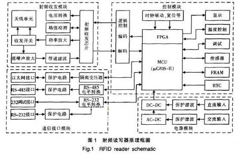

  2 读写器结构组成
  根据功能需求,射频读写器的设计主要由控制模块、射频收发模块、天线单元、通讯接口模块和电源模块五部分组成.如图1所示。控制模块以NXP公司LPC23系列高性能ARM7嵌入式微控制器(MCU)为核心。内置μC/OS—II多任务操作系统.构成实时多任务高速数据处理平台,通过外围电路实现了射频控制、空中协议、数据存储、以太网协议和串口通讯等功能。
  射频读写器介于射频标签和软件中间件之间,是数据链路层和媒体接入层协议栈的主要承载者.要求有高速、大容量数据处理能力和实时多任务控制能力。为此,读写器设计了32位高速MCU+FP—GA+IxC/OS—II多任务操作系统构成的嵌入式实时多任务处理平台。该平台可靠、稳定,且具有外围接口丰富和可扩展性好等特点。有效保证了信息的快速采集、处理和交换射频收发模块完成载波产生、空中信令调制/解调功能,天线单元的两个天线相互垂直交叉布置。通过小型射频电缆与射频收发电路相连.实现读写田器全向收发射频信号的功能。通信接口模块提供RS232、RS485和以太网3种通信接口。电源模块为软硬件系统运行提供了可靠的交直流供电保障。

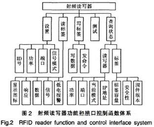

  射频读写器对外提供的功能和接口控制函数体系如图2所示。
