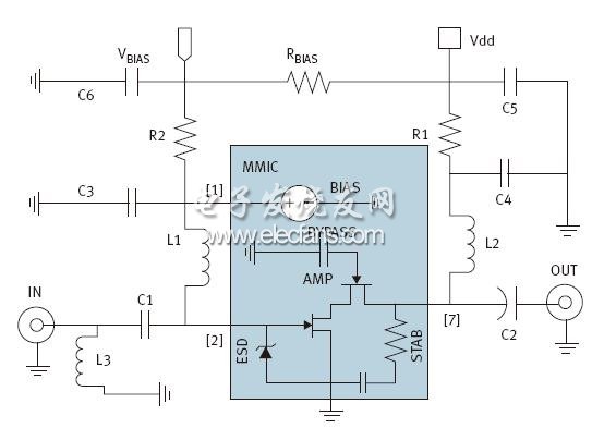

  图1显示了安华高公司MGA-635P8 MMIC的内部和外部电路。内部电路由制造在同一裸片上的一个共源共栅放大器(AMP)和一个有源偏置调节器(BIAS)组成。共源共栅拓扑结构主要是根据3.5GHz时大于15dB增益这个要求设计的,因为以前采用相同的GaAs增强型伪形态高电子迁移率晶体管(ePHEMT)工艺的共源(CS)设计只能达到约13dB的增益。虽然两级共源电路可以通过级联达到期望的增益,但共源共栅拓扑结构具有电流再使用的额外优势,即同一电流流经两级电路。
  图1:(a)LNA电路和(b)PCB和元件。

  内部偏置调节器允许通过RBIAS或外部施加的偏置电压VBIAS控制LNA静态电流(Ids)。调节器的低电流驱动要求(IBIAS≤1mA)与大多数CMOS器件兼容,并且可以在时域双工(TDD)应用中使用5V逻辑切换LNA(断开LNA可以防止发射期间由于栅极电流增加引起的金属迁移)。器件阈值电压(VT)、前向跨导(gm)和RDS(导通)会随温度变化以及晶圆不同而改变,进而逆向改变工作点。在此设计中,在一颗芯片上集成偏置调节器和 LNA有助于稳定工作点,因为VBIAS和VGS电压可以通过相互"镜像"来补偿热漂移和不同晶圆批次之间的gm变化。
片外电路
  匹配、射频去耦和偏置功能总共需要12个片外元件,因为这些功能无法集成在芯片上(表1)。
  表1:LNA评估电路的物料清单。

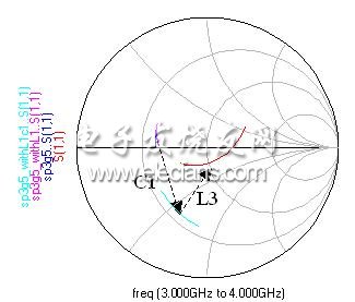

  C3、C6和L1提供栅极偏置的射频去耦。C1-L3 L网络将器件S11转换为Z0,如图2所示。输入的中频带有意偏移完美的匹配状态,以便能够"环绕"Smith图中心以获得更宽带宽。高通拓扑结构可以复现低频(LF)工作。
  图2:仿真得到的输入匹配轨迹。

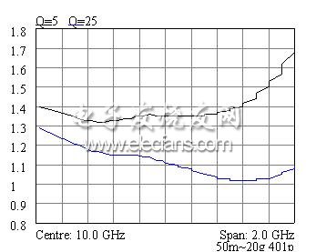

  器件ZOUT在f0时已经接近50Ω,因此不需要进一步匹配。C2和L2则分别用作隔直器和扼流圈。它们还隐含有高通特性,可进一步增强LF稳定性。在第一次设计迭代过程中,L2用的是一个0402绕线电感,这将在最低频点(11GHz)形成0.94的Rollett稳定系数(k)。当L2在后来的原型中用多层0402电感代替时,这个最低系数k在10GHz可轻松的提高到1.2(见图3)。我们认为这个多层电感在10GHz点具有更低的Q(品质因数)是稳定性提高的根本原因。图3中的仿真结果支持这一推测,即通过选择更低Q值的L2可以提高稳定系数k。
  图3:仿真得到的k与频率的关系:L2降低Q值的函数。10GHz时,将QUL从25降低至5可以提高稳定系数k。

  由于输出和输入引脚的偏置电压来自同一电源(Vdd),因此,一部分输出信号可能通过传导的方式沿着公共的直流通路返回到输入端。输出和输入信号的相量叠加可能形成增益纹波,甚至低于f0的振荡。为了避免电源上发生意外的输出至输入反馈,需要使用去耦电容C3-C6将交流信号旁路到地。小电容和大电容的组合使用可以在更宽的频谱上实现有害信号的抑制。

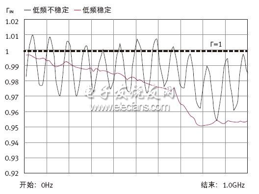

  尽管输入匹配电路具有高通响应特性,但其有限的带外抑制允许一定程度的低频信号渗入。由于FET栅极在低频时接近开路,所以信号将被反射回源极。由于入射和反射的输入信号在频率范围内存在相位变化,因此它们的矢量叠加将在输入反射系数(ΓIN)上产生纹波,如图4所示。在纹波尖峰超过单位1的频率点,放大器可能会变得不稳定。由此可以知道,稳定性判据k在受影响的频率处也将小于1。由R2和C6组成的解决方案给反射信号提供了电阻端接,因此可以降低 f0以下的纹波。
  图4:在增加R2-C6低频端接网络之前和之后测得的输入反射系数。

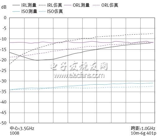

  最首要的设计目标是同时达到良好的反射损耗(IRL<-15dB)和低噪声水平(F<1dB)。这个要求最初来自双工器或滤波器对端接敏感的基站(BTS)市场部分。较老的基站实现通常依赖位于平衡LNA输入端的隔离器或积分耦合器同时实现低反射损耗和噪声系数。但是,鉴于成本和空间的考虑,较新的实现设法取消了隔离器或积分耦合器。在图5中,在3.5GHz处测得的性能是:IRL=-16dB,ORL=-12dB和ISO=-32dB。在约300MHz处产生的最小反射损耗低于目标要求,然而并不需要重新调谐输入匹配电路,因为其它要求已经满足。除此之外,还需要有比普通E12更高粒度的LC值,将中频带搬移到准确的3.5GHz。测量得到的ISO要比同样尺寸的单个EPHEMT好13dB左右。
  图5:测量和仿真得到的输入反射损耗(IRL)、输出反射损耗(ORL)和反向隔离(ISO)与频率的关系。

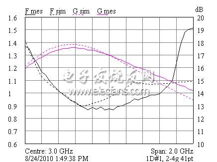

  在3.5GHz测得的噪声系数稍低于1dB。由于前述的输入匹配误差,最小值被偏移到3GHz。最小的F要比单个PHEMT参考约低0.1dB。最大增益17.6dB发生在2.6GHz,但保持了15.6dB的足够增益。

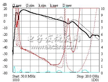

  对最终的LNA潜在的不稳定性进行了彻底研究,结果见图6所示的图形。在通带之外,增益单调地下降,其较小的拐点位于14GHz和18GHz。造成峰值的可能原因是元件谐振和输入输出耦合,但当这些峰值低于单位增益时,在尺寸不合适的金属外壳中空腔共振风险很小。从图7还可以看出Rollett稳定系数(公式31),稳定性指标D=|S11S22-S12S21|。这两个指标都是根据测量到的板级s2p计算出来的。由于测量表明在整个评估的频率范围内 k>1和D<1,因此,能够保证带正实数部分的任何端接都具有绝对稳定性。
  图6:测量和仿真得到的噪声系数(F)和增益(G)与频率的关系。
  图7:测量和仿真得到的增益(G)、Rollett稳定系数(k)和稳定性指标(D)与频率的关系。

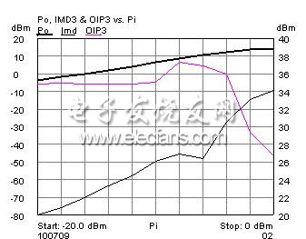

  由于接收机元件具有非线性,相邻通道信号可能形成三阶互调失真(IMD3)。由2f1-f2或2f2-f1关系确定的非线性不可能被滤除,因为它们非常接近有用信号。线性度的一个关键指标三阶交点OIP3被定义为基频信号功率(Pfund)和IMD3功率理论上的交叉点。在线性区域,OIP3可以利用公式3从IMD3幅度计算得到:
  (公式3)
  其中,&Delta;IM是基频信号功率和互调产物功率之间的差值(单位dB)。
  评估这个设计时使用了位于3500MHz和3501MHz的两个输入声调。然而,不希望有其它频率间距去明显改变结果。如图8所示,在由 Pi<-4dBm包围的线性工作区域内,OIP3&ge;35dBm。这要比单个PHEMT低1dB,这个值非常显著,因为VDS在共源共栅拓扑中只有一半。IMD中的零点或最佳点位于-6dBm输入驱动点,表明这是AB类操作。形成零点的原因是小信号IMD和大信号IMD在饱和开始时处于异相状态。
  图8:测量得到的输出功率(Po)、三阶互调功率(IMD3)和三阶交点(OIP3)与频率的关系。

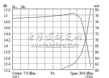

  图9显示了+19dBm的输出1dB压缩点(P1dB),其类似于参考的单个EPHEMT。尽管共源共栅拓扑结构具有更低的VDS,还是获得了很高的 P1dB,因为GaAs更低的体积电导率具有更少的热量损失,以及ePHEMT低膝点电压(0.3V)在钳位之前允许更大的电压摆幅。允许电流Id像AB 类功放那样与功率的平方成正比(即Id&prop;Po2),也导致了更高的P1dB,在类似的设计中显示了在2.4GHz处有4dB的改善。
  图9:测量到的G和Id与输出功率(Po)的关系。
