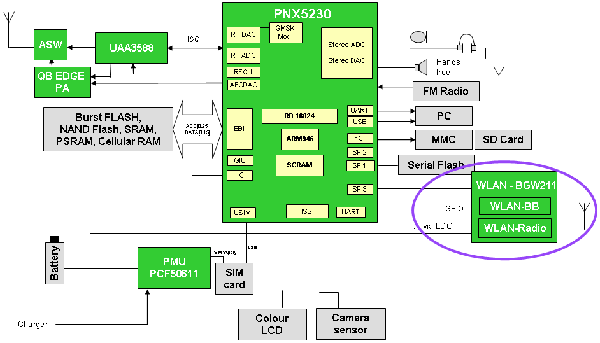

  第一代FMC手机
  这些手机通常是在移动平台中集成一个WLAN子系统。两个系统完全独立存在,大多数时间内都处于省电模式,尤其是在空闲模式下。FMC系统中一次只有一个系统在运作(如UMA/GAN)的明显好处是呼叫将被重新路由并交给当前活动的系统,从而可以关闭另外一个系统。如果FMC方案在WLAN上集成 VoIP(通常基于SIP)并与蜂窝系统(GSM/UMTS)并行使用,由MMI(人机接口)/用户决定呼叫路由和接听方式,则不具备上述优势。
  图2:融合手机第一代平台架构。

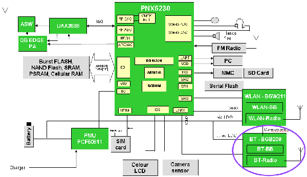

  第二代融合手机
  由于越来越多的用户使用蓝牙耳机,第二代融合手机一般都集成了蓝牙(BT)功能。这类手机集成了三个射频系统,并在它们之间进行协调:由于采用协同工作滤波器,GSM与BT以及GSM与WLAN可以一起工作。BT/WLAN共用同一频段,彼此之间干扰严重,因此需要复杂的射频接入协调,特别是BT和WLANIC之间进行紧密协调。
  图3:融合手机第二代平台
  除此以外,第三个系统(BT)在空闲(扫描)和通话(即在使用耳机模式)时也需要额外功耗。因此BT子系统本身与所在的整个系统架构都需要具备很好的能效。

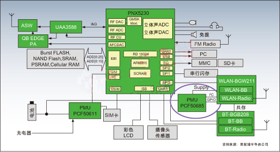

  WLAN专用PMU,进一步改善系统能耗。采用专用于WLAN和/或BT平台的PMU,可以避免因LDO(线性稳压器)造成的损耗,从而达到进一步改善能耗的目标。

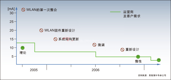

  功耗需求在过去的两年里发生了相当大的变化。用户刚开始还能接受一些解释:手机内置WLAN,这会损耗一些电量,待机时间只有GSM的一半。不久以后,要求WLAN待机时间达到数天则成为主要目标。但这依然没有满足消费者的期望:电池即便在支持相同的待机时间基础上还要能够通话一段时间(如3个小时)。此目标运营商们保持了一段时间。
  第一批消费者的反馈表明融合手机必须具备与普通GSM手机相同的性能。消费者不希望因采用FMC技术而带来任何明显的差异,因此,运营商不但不会宣传,甚至会对用户进行隐藏该项技术。“普通”GSM手机的另一个市场推动力是Razr的成功,以及随之不断增长的对超薄手机的需求。现在,相同功能和性能的GSM手机(也包括FMC手机)一般都采用650mAh电池,而不是1000mAh,因此所有手机元件(包括WLAN)需要节约30%的能耗。图5是功耗要求的典型演化图,随后将讨论实现这一目标的解决方案。
  图4:融合手机第三代平台。
