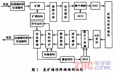

基于软件无线电的直扩通信终端采用对中频进行数字化采样,由软件编程实现信号的扩频、调制、解扩、解调等数字信号处理。本文重点介绍直扩通信终端的中频数字处理的具体实现方案。直扩通信终端的结构框图如图1所示。
信号发射时,信息经过信源、信道编码后,与扩频伪码进行相乘扩频。为了使扩频后的基带信号与后面的DAC的转换速率相匹配,在正交调制之前必须通过内插把低速率的扩频基带信号提升到DAC的转换速率上。内插后的数据通过成形滤波器,以消除码间干扰和高频镜像干扰,内插滤波后的扩频基带信号与载波相乘实现数字调制,之后通过高速DAC转换成中频模拟信号。
信号接收时,中频模拟信号经过高速ADC采样后,与本地载波相乘进行正交下变频至零中频,经抽取滤波后,送入伪码同步环进行伪码捕获跟踪。伪码同步后,再经过信号解扩解调以及相应的信道和信源解码。

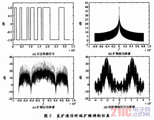

根据所设定的参数,进行了直扩通信终端的扩频调制仿真,发射部分Matlab仿真结果如图2所示。
由图2可知,信息数据经过扩频之后,其频谱在整个频段中得到了扩展,再与载频为21.4 MHz的载波相乘实现数据的上变频(即DPSK调制)。

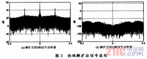

在接收端,信号经过下变频、抽取后,采用串行捕获方法,伪码捕获同步后,便可进行信号的解扩工作,解扩后的仿真波形如图3所示。
由图3可以看出,信号经过相关解扩处理后,有用信号被解扩,其功率谱集中于信息带宽内。而无用信号通过相关器后,频谱虽然大大的展宽了,但信号在整个频带内的能量不变。
