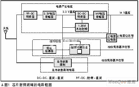

无源电子标签芯片的模拟电路部分主要分为调制电路、解调电路和电源产生电路3个部分,除此之外还有上电复位电路等,如图1所示。
调制电路对基带数据进行射频调制,设计中主要采用逆向散射调制,即用数据比特流调制标签天线的输入阻抗来改变反射回阅读器信号的幅度,从而实现类似于幅度调制(AM)的逆向散射调制。解调电路完成对阅读器发射来的命令信息进行解调,电源产生电路必须能够为芯片中的电路提供稳定充足的电能,在设计中采用电荷泵作为电源产生电路。此电路相对较为复杂,是整个芯片模拟电路部分最为关键的部分。

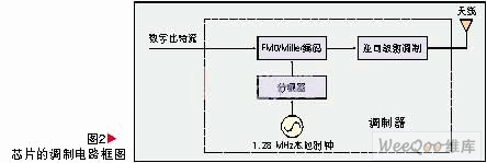

标签芯片是基于ISO/IEC 18000-6C标准设计的,因而标签芯片中的调制电路采用逆向散射调制来实现FM0/Miller+ASK调制,也就是用数据比特流调制标签天线的输入阻抗来改变反射回阅读器信号的幅度,从而实现类似于AM调制的逆向散射调制,如图2所示。
此标签芯片逆向散射调制电路采用消除了衬底调制效应的互补金属氧化物半导体(CMOS)开关电路来实现,用数字电路送过来的数据比特来控制CMOS开关的开与关,也即改变单沟道CMOS开关的输入阻抗,由于CMOS开关是并联在天线两端的,因而就改变了天线的输入阻抗,实现了逆向散射调制的功能。

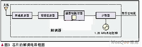

芯片的解调电路如图3所示,从天线接收过来的信号先经过频带选择滤波器滤波,然后用包络检波电路检波,再用施密特触发器对波形进行整形,最后使用1.28 MHz的本地时钟对整形后的数据进行采样并计数每个数据比特对应的1.28 MHz脉冲的个数。

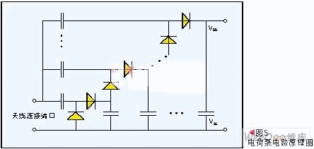

RF-DC转换电路基于电荷泵电路设计,其原理如图5所示,芯片设计时用栅源短接的增强型NMOS管代替图5中的二极管。设RF-DC转换电路所需二极管的最小个数为n1,则所需电容个数也为n1,由于每级电荷泵由2个电容和2个二极管构成,n1必须为偶数。
