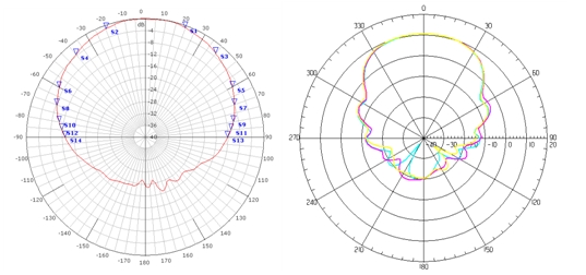

授时优化主要是指针对共址建设中干扰的问题,对卫星授时天线的改造方案。从目前干扰测试分析可以看到,干扰基本由基站附近地面设备引起,其到达接收天线的角度与卫星信号到达接收天线的角度不同,可以综合采取频域和空域抗干扰措施。一体化卫星授时优化系统综合使用频域滤波和空域滤波的方案,频域滤波采用在天线低噪放内部加装高选择性滤波器抑制带外干扰,而空域滤波则使用改造过的卫星天线方案,一体化卫星授时优化系统采用螺旋天线为基本技术的天线。螺旋天线特点是方向性好,增益高,频带宽,尤其是频带宽这点对将来北斗和GPS共用一组天线提供了条件,各种参数容易控制(如:波束宽度、增益、阻抗、轴比),器件的一致性好,便于生产调试等。图3 为普通GPS天线与使用螺旋GPS天线的波瓣图对比,螺旋天线对带内干扰有很强的抑制作用。
图3 普通GPS天线和圈数为4螺旋天线波瓣对比图

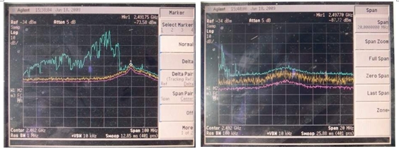

对于我国自主研发的北斗卫星授时系统,抗干扰能力也有很大的提升,以下是在现网测试下的噪声频谱图,可以看出北斗频段2.5GHz附件带外干扰以及带内干扰已经被消除。这给北斗同步系统作为GPS替代起到了极大的推动作用。
图4 使用一体化卫星授时优化系统北斗模式下输出噪声频谱
两图分别为北斗频点100MHz带宽内和20MHz带宽内输出噪声频谱。右图是左图在北斗中心频点2.5GHz频点附近的频谱放大,可以看出对带外干扰的消除作用尤为突出。
