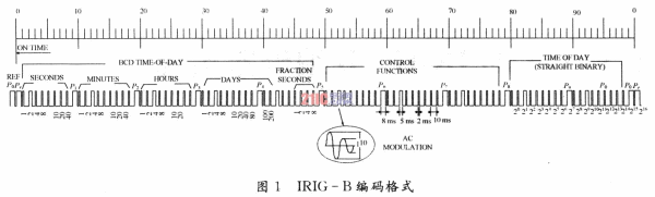

        IRIG标准规定的B格式码如图1所示,每秒钟发1次,每次100个码元,包含1个同步参考点(P,脉冲的上升沿)和10个索引标记。码元宽度为10 ms,用高电平宽度为8 ms的脉冲表示索引标记,用宽度为5 ms的脉冲表示逻辑1,用宽度为2 ms的脉冲表示逻辑0。
        如图1所示,交流码的载波是1 kHz正弦信号,幅度变化峰-峰值范围为0.5~1 0 V。调制比为U1/U0=1/6~1/2,即逻辑1是5个幅度为U1的1 kHz正弦信号。逻辑0是2个幅度为己U1的1 kHz正弦信号,索引标记是8个幅度为U1的1 kHz正弦信号,其他时间是幅度为U0的1 kHz正弦信号。

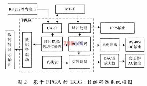

        设计授时系统需要一个精准时基。在此利用精密授时型GPS引擎M12T作为系统时基,利用AlteraFPGA检测M12T输出的百分秒(100 pps)同步信号和经串口输出的绝对时间信号,编码后输出到DC/AC接口模块,再输出到物理链路,系统结构图如图2所示。
        上述系统首先实现了B码直流编码,而后在直流码的基础上实现交流调制,以得到交流码,同时提供恢复每秒脉冲数输出和隔离RS 232串行口输出且符合Motorola格式的时间码,以及数码管的时间显示。时间显示部分用FPGA实现比较简单,下文不再详述。

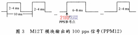

       M12T输出的100 pps信号(以下称PPMl2)如图3所示,每个脉冲的上升沿时刻准确,周期10 ms,在pps的参考点,脉冲宽度为6~8 ms,其他时刻2~4 ms,脉冲宽度不是关注的重点。

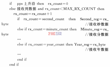

        通过在FPGA上构建一个UART与M12T互连。为了简化FPGA对M12T的配置和输出时间的获取,将UART分成两部分设计,即发送模块txmit和接收模块rcvr。发送模块用一个M4K设计一个512×8 FIFO,在系统复位后的若干个时钟,利用一个状态机将M12T的配置数据写入FIFO;然后通过txmit模块配置M12T,配置结束后,UART模块将M12T的时间码转发到外部RS 232接口,同时可以转发外部接口的配置数据到M12T。接收模块采用寄存器模式,只接收M12T发来的绝对时间信息,这样后面的编码模块可以直接使用这些时间信息。做法如下:设计一个接收计数器rx_ count,每接收一个字节计数器自加,并根据rx_count决定是否保存时间码。由于M12T每秒中发送一帧,故在检测到pps时复位该计数器。
        M12T在每个1 pps的上升沿过后送出当前时间,而FPGA通过UART接收到时间时,B码当前帧已经启动,据此形成的B码要等下一个pps参考点之后才可以发送,所以对接收的时间要进行预进位处理。
        本文在FPGA预处理部分设计了一个RTC计时链,在每个1 pps的上升沿.计时链向上进位,编码模块从RTC计时链取绝对时间。从UART接收到新的时间后,如果该时间与计时链的值有差异,则将通过计时链的同步置数接口修正计时链的值。同时计时链负责把M12T的二进制时间转换成压缩的BCD码,还要根据当前接收到的年月日,计算当天是全年中的第几天,即IRIG-B码中的Day字段,而且在预加1 S和转换时间格式时,要注意闰年和月大和月小对Day字段的影响。

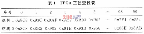

        本文使用MAX5712和单电源rail-rail运放AD8601构成滤波器。在MAX5712满幅输出时,C=4 095(12 bit DAC),选择调制比为1∶5。综合考虑,在最大输出时,不能使DAC输出到达运放的上轨,最低输出时,DAC输出应高于运放的下轨,所以选取A0=C/2+200=2 248。对应逻辑0,Ac=461;对应逻辑1,Ac=1 844。根据上述原则计算出的正弦查找表如表1所示。

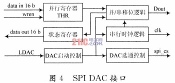

        实际使用时应根据DAC的不同,在FPGA中构建不同的数字接口。MAX5712需要在FPGA实现一个SPI接口,结构如图4所示。接口控制部分提供一个16 b写端口,可以接收数据。在写使能wren为高时,接口上的数据写入内部并行保持寄存器。在LDAC脉冲的上升沿,并行寄存器THR的内容写入移位寄存器,同时启动时钟逻辑。在输出时钟作用下,数据从Dout输出到DAC,在SPI_CS的后沿,DAC启动转换输出与当前编码相匹配的模拟量。

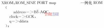

        把按照第4.2.1节方法生成的正弦查找表生成Altera mif文件,再例化一个M4K ROM,使用上述文件作为ROM的初始化文件。建立一个周期为10&mu;s的定时器和一个地址计数器。地址计数器和定时器在B码直流信号的变化沿复位,定时器溢出后启动地址计数器。或者把逻辑0对应的查找表放在ROM的上半部,如果把逻辑1对应的查找表放在ROM的下半部,且输入的直流B码信号作为地址的高位,则此时刻对应的ROM输出即为DAC的调制输出,ROM查找表VHDL的代码实现如下:
        其中:B为来自编码器中IRIG-B的直流编码;AQC为地址计数器;ddata为输出到DAC的数字调制输出。由于查找表是按照对正弦信号做100次等间隔采样形成的,交流载波为1 kHz。所以AQC每隔10&mu;s自加1,顺序输出100个编码值,在B码的每个变化边沿复位。

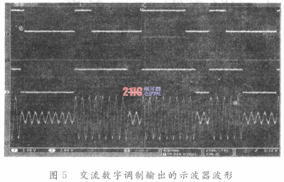

        按上述方法设计的数字调制模块,用示波器测得输出波形如图5所示。
        图5中,通道1(从上至下第一个信号)为M12T输出的100pps信号PPM12;通道2(从上至下第三个信号)为IRIG-B的直流编码输出信号;通道3(从上至下第二个脉冲)为从PPM12信号中恢复的每秒脉冲数信号;通道4(最下面的波形)为IRIG-B编码的交流输出波形。图5中示波器的触发点即为B码参考点Pr。

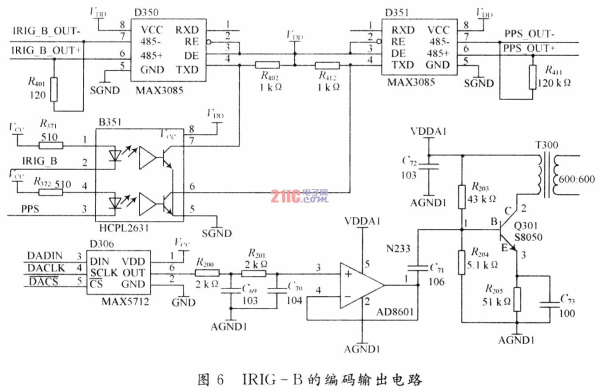

        为了保证输出信号的边沿和抗干扰,将第4.1节得到的TTL电平B码信号和秒脉冲经高速光耦隔离,输出电路如图6所示。
        图6中,输入信号IRIG-B为第4.1节所述FPGA编码模块输出的直流编码信号;pps为FPGA从M12T的100 pps信号中恢复的秒脉冲信号;D350和D351实现了TTL/RS485的电平转换。

        IRIG-B编码的交流码输出电路如图6所示。将第4.2.3节所述数字调制信号通过DAC接口输出到MAX5712上进行D/A转换,经过AD8601滤除高次谐波后,再用电容耦合到由晶体管Q301构成的电压放大器中,然后经600∶600的隔离变压器输出。
