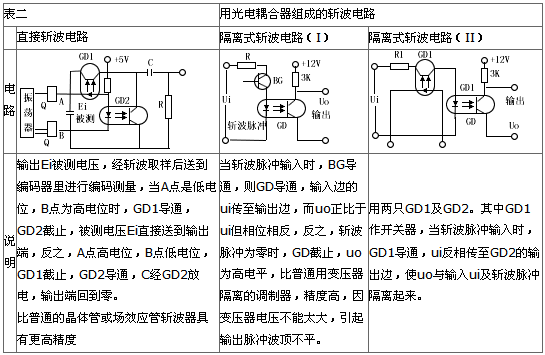

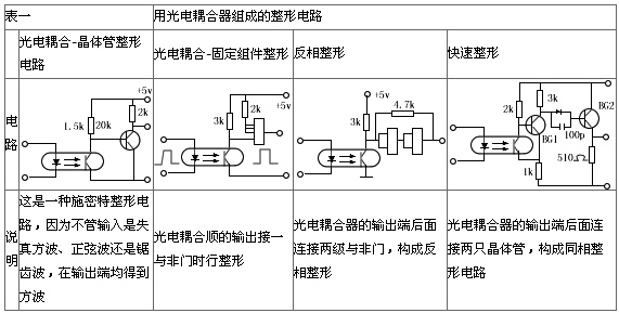

三、用光电耦合器组成的整形电路
四、用光电耦合器组成的斩波电路
           用光电耦合器组成的斩皮电路见表二
