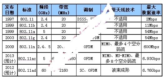

802.11标准包括物理层和介质访问控制(MAC)协议。自首次发布以来,物理层做了大量重要补充和修订,而大部分MAC基本功能保持不变。802.11标准经过多年发展,满足各种WLAN要求,Hiert and co.在[1]中做了详细总结。WLAN设备往往基于采用的物理层版本说明其功能。常见版本包括802.11b、802.11a、802.11g,以及最近发布的802.11n。802.11最新版本是IEEE 802.11-2009,其中包括802.11n[3]。
由于回程(如xDSL、光纤)传输速度提高,以及高清(HD)内容流和即时文件传输等需要高数据速率应用的出现,IEEE发布了两个新方案(802.11ac和802.11ad)提高最大数据速率,显著高于802.11n。表1概括了802.11物理层标准。本案重点介绍802.11ac。
表1:IEEE 802.11物理层标准对比。

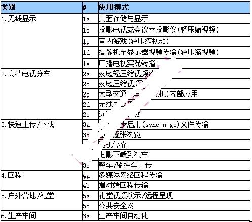

如表2所示,IEEE确定了大量需要千兆吞吐量的应用,并随之定义了六种使用模式(参见[5])。这是802.11ac制定的基础。使用模式中以数字家庭为重点。事实上,由于802.11ac支持高数据速率,家庭环境中可以并行运行多种高带宽应用(如高清视频流、即时文件传输、零延迟互联网浏览等,如图1所示)。
表2:802.11ac使用模式。

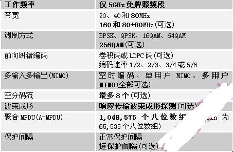

为了保证向后兼容和共存,802.11ac在可能的情况下重用802.11n技术规格。例如,802.11ac采用与11n一样的物理层OFDM调制(正交频分多路复用),并保持相同的编码和交错式架构。不过,为了满足性能目标,做了一些必要的修改并提供新的11ac特性。表3所示为与802.11n相比,802.11ac引入的大量新特性(粗体突出显示)。
表3:802.11ac的主要功能。
802.11ac设备物理层规定参数为80MHz带宽、64QAM 5/6和1个空分码流。采用这种配置,数据速率达到293Mbps。不过,采用所有选用参数的设备(160MHz、256QAM 5/6和8个空分码流),数据速率可以达到6.93Gbps。

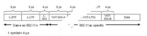

单PPDU帧格式按物理层会聚协议定义,如图2所示。为保证向后兼容,专门定义了802.11a和n设备可以接收的非VHT字段。前导码中前4个字段用于非VHT站接收。前三个字段与802.11n的字段相同,第四个字段用于确定802.11n还是802.11ac。前导码中剩余字段仅用于VHT设备。VHT-STF用来改善MIMO传输中的自动增益控制。VHT-LTF是长训练系列,为接收机提供MIMO信道预估。VHT-SIG-B提供单用户或多用户模式数据长度、调制和编码方案(MCS)信息。
图2:VHT PPDU格式。

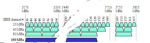

802.11ac仅在5GHz免牌照频段工作。与2.4GHz频段相比,具有宽可用带宽和低干扰的优点。美国和欧洲信道分配分别如图3和图4所示,参见[4]。因此,测试需要生成并分析80MHz瞬时带宽或160MHz(可选)带宽,以及频率达5.835GHz的信号。
图3:美国信道分配。
图4:欧洲信道分配。
对于发射机测试,需要一次捕获整个信号带宽,测量信号质量、频率、功率和频谱平坦度。频谱包络测量需要分析更宽的带宽(如802.11ac 80MHz为240MHz)。这可以采用频谱拼接技术,以更加经济的方法来实现。这种技术可以捕获信号的多个快照,按频域进行拼接,显示整个带宽。

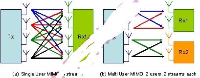

MIMO是在发射机和接收机上采用多个天线,通过先进的数字信号处理提高通信性能。这种方法采用独立发射/接收链,既可以提高链路可靠性,也可以提高数据速率。IEEE在802.11n中引入MIMO,将802.11ac的支持能力扩展到8个空分码流和多用户MIMO(MU-MIMO)。相对于单用户MIMO,MU-MIMO可以同时端接多个用户同一频段往来传输的收/发信号,如图5所示。
图5:单用户与多用户MIMO举例。

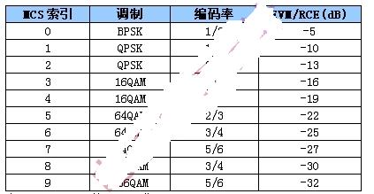

802.11ac规定OFDM模式采用256QAM调制方式。256QAM调制密度是过去WLAN标准最高密度调制方式64QAM的四倍。高速率传输所需传输信号质量高于以前WLAN调制编码方案。表4列出各种802.11ac调制方式的误差向量幅度(EVM)或接收星座图误差(RCE)要求。无论信号带宽多大,这种要求都是一样的。
表4:802.11ac的EVM要求。

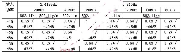

为了精确测量802.11ac信号,测试设备的残留EVM必须显著优于表4所示的最低EVM要求(即-32dB,256QAM),否则会影响产量。这要求相对于测试过去的WLAN标准,802.11ac测试设备必须具有更加出色的相位噪声和线性特性。
Aeroflex基于PXI 3000系列的WLAN测试解决方案优异的EVM特性,可以轻松满足802.11ac要求。如表5所示,这些数值反映了发射机和接收机未采用均衡情况下(即人工生成较低测量值)的残留EVM。
表5:Aeroflex PXI 3000平台WLAN测试典型残留EVM/RCE特性。测试结果包括接收机和发射机残留EVM/RCE。无均衡。

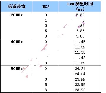

Aeroflex 3000系列PXI模块化RF测试平台满足测试速度和重复性要求。这是通过产品大量创新设计实现的,包括快速准确的硬件切换、优化软件架构、流水线技术,以及测试序列化进一步提高设备利用率。表6举例说明802.11ac采用Aeroflex PXI 3000系列的测量时间。
表6:测量时间包括捕获、传输和分析。每项测试分析16个符号。测试结果是重复25次的平均值。
