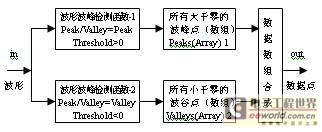

如果同时使用两个Peak Detection VI,将给定的阈值条件分别设定为:
VI1:大于零的波峰(Peak/Valley=Peak,Threshold>0 ),
VI2:小于零的波谷(Peak/Valley= Valley,Threshold<0 )。

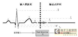

则在该VI的输出序列中,就包含了所有的大于零的波峰点和小于零的波谷点,方法如图2所示。
图2 Waveform Peak detection VI 抽取输入波形的波峰/波谷点示意图
对于一段正常典型的心电波形来说,经该VI处理后的结果,可形象地用图3表示出来。
图3 标准ECG波形经Waveform Peak detection VI 处理的前后对比图
当然,对于实际的ECG信号,不可避免地会存在干扰和漂移,很显然,这不会影响到PQRST各特征点的正确抽取,只不过,对于存在干扰、漂移的ECG,经Peak Detection VI输出的点序列中,不仅包括需要的特征点部份,而且还包括那些干扰波的波峰点和波谷点,此时应加以区分。

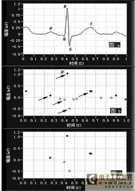

按图2流程编制LabVIEW8.2程序,考虑到实际ECG波形中存在干扰,阈值(Threshold)不宜取零。程序中采用本周期段数据中最小波谷点的0.02倍作为Valley点阈值,最大波峰点的0.03倍作为Peak点的阈值,这样可将基线附近的绝大多数高频干扰点避开,这些干扰点将不会出现在输出序列中。
采用美国麻省理工学院的MIT-BIH数据库中的心电信号(ECG)进行实验,其中某一典型的实验输出结果界面如图4所示。
图4 MIT-BIH 209-MLII中的一段心电波形处理结果
a.输入信号波形 b.输出波峰点(实心点)及波谷点(空心点)序列,箭头所
指即为PQRST各特征点。 c.分离出的P-Q-R-S-T特征点(从左至右)
在图4所示的ECG(图4-a)经该VI输出的序列点(图4-b)中,虽然输出点还包括其它非特征点在内,但运用前述的判定方法不难发现,PQRST各特征点依然可以唯一确定,结果如图4-c所示。
图4-b中箭头所指即为PQRST各特征点,其判断方法见前文所述,判别如图4-c所示。
