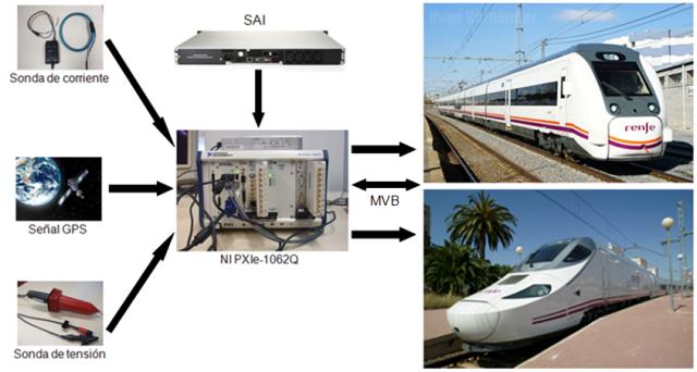

  Ineco是一家在交通运输行业有着广泛经验的工程公司。 为了研究谐波在铁路基础设施建设方面的影响,我们设计开发了一种数据采集系统,它整合了系统要求的所有特性。
数据采集
  我们的团队通常在一个移动牵引单元上收集铁路的数据。对于这个项目,我们选择了NI PXIe-1062Q 8槽的机箱来将因振动而产生的影响降到最低。
  通过基于PXI硬件平台的NI 6123和NI 6120模块,我们以50,000赫兹的采样率同步采集了变化的电压和电流信号,这使得我们能够记录下整个音频频率范围的信号。 为了连接这些模块,我们使用NI TB-2708、TB-2709和TB-2705这三种接线端子来提供前两个SMB的连接和最后直接信号电缆的连接。

  我们需要用一块MVB协议的通信卡捕获不同牵引单元上的不同信号。 通过使用DLL-specific LabVIEW VI,PXI平台和LabVIEW 将整个机箱配置为一个整体,使得数据在数据卡和应用程序之间的传输快速而容易。

  为了达到所需的同步,我们决定用NI PXI-6682定时和同步模块与全球定位系统(GPS)达到同步。 该模块化的设备能够很好的适应我们的系统集成,可以很容易融入到整个应用程序中,实现更精确地设备同步。

  这个应用程序被设计成能够在两种完全不同的环境里运行:第一种是对数据进行采集、监控和实时处理;第二种是长时间的数据采集,这个过程完全自动(没有任何人的干预),并且是在一个不间断电源(UPS)的支持下。

  为了实现记录过程的自动化,我们通过NI-6120模块发送一个模拟信号给UPS(不间断电源)。这个信号是一个让UPS断开的命令,这样它就进入了待机模式。然后PXI就可以安全的关闭了,这样可以防止数据丢失。
