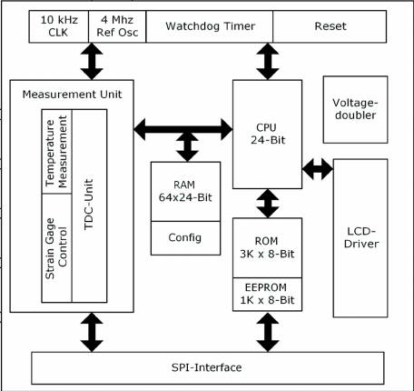

1、PS081—单芯片数字测量芯片
如图1所示,PS081是一款绝对完全的单芯片方案,芯片本身带有acam公司专利的 24位内部集成MCU单片机,2k x 8-位的 EEprom 可擦除编程内部存储器,3 k的 ROM 并带有强大的软件如 48 位乘法和除法或者2进制到7段码转换等。还集成了LCD驱动,用于电池低压检测的嵌入带隙基准电压,带有廉价的碳阻的温度测量端口,看门狗定时器,串行 SPI 接口等等。那么外部仅需要非常少的外部原件就可以设计出高性能高精度,低功耗的衡器。
图1 PS081内部结构图

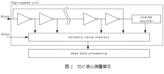

2、高精度时间测量原理 2.1 TDC—时间数字转换器:
PS081芯片采用来自于德国acam公司创新的PICOSTRAIN测量原理,而其与其他数模芯片(A/D)最大的不同是,其内部测量是通过纯数字化的TDC(时间数字转换器)测量单元为核心来实现的。其测量原理如下:
TDC核心测量单元的内部是利用信号通过逻辑门的绝对时间延迟来精确量化时间间隔的。也就是说它计算了在一定的时间间隔内有多少个反向器被通过,在被测时间间隔内信号通过了多少个反向器。上图说明了这种 TDC的操作原理,非常智慧的电路设计, 担保器件和在芯片上的特殊的布线方法,使精确而相等的逻辑门时间延迟成为了现实。测量结果的精度非常严格的依赖于芯片内部的基础逻辑门的延迟时间。测量精度从10皮秒到 100皮秒可以通过简单的测量内核以及现代化的CMOS技术轻松达到。

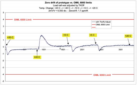

为了调整增益和零点偏移,需要仅一次的温度试验来找出相应的系数,由于无需进行手动调整,整个调整过程可以在最终生产好传感器之后进行,调整的过程需要很少的时间,却可以非常的精确!参见下图:
图5 PICOSTRAIN补偿后的零点偏移和OIML6000标准对比图

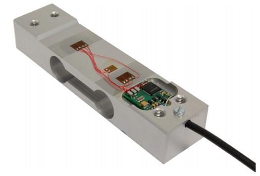

5.2 PS081在数字传感器中的应用
今天的数字传感器提供了高灵活性以及可替代性,但是传感器成本太高,应用PICOSTRAIN电路可以生产制造更加简单而且廉价的未来数字传感器。
PICOSTRAIN提供了革新的温度补偿测量,无需机械调整传感器,温度补偿非常容易
提高了传感器整体性能质量,可以满足OIML6000分度
PICOSTRAIN单芯片为数字传感器提供了高灵活性
PICOSTRAIN测量原理可以灵活配置调整
高精度测量(最高20万峰-峰值显示分度)
低功耗测量(最低功耗小于20u A)
高速测量(最高速度可以达到1000Hz)
单芯片解决方案让电路设计更加紧凑
与单片机或者接收器的通信可由SPI接口来完成
