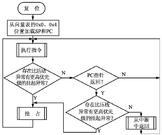

异常或者中断是处理器响应系统中突发事件的一种机制。当异常发生时,CortexM3通过硬件自动将编程计数器(PC)、编程状态寄存器(xPSR)、链接寄存器(LR)和R0~R3、R12等寄存器压进堆栈。在Dbus(数据总线)保存处理器状态的同时,处理器通过Ibus(指令总线)从一个可以重新定位的向量表中识别出异常向量,并获取ISR函数的地址,也就是保护现场与取异常向量是并行处理的。一旦压栈和取指令完成,中断服务程序或故障处理程序就开始执行。执行完ISR,硬件进行出栈操作,中断前的程序恢复正常执行。图1为CortexM3处理器的异常处理流程[2].

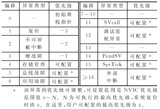

同ARM7相比,CortexM3在异常的分类和优先级上有很大的差异,如表1所列。
表1CortexM3异常类型及优先级
CortexM3将异常分为复位、不可屏蔽中断、硬故障、存储管理、总线故障和应用故障、SVcall、调试监视异常、PendSV、 SysTick以及外部中断等。CortexM3采用向量表来确定异常的入口地址。与大多数其他ARM内核不同,CortexM3向量表中包含异常处理程序和ISR的地址,而不是指令。复位处理程序的初始堆栈指针和地址必须分别位于0x0和0x4.这些值在随后的复位中被加载到适当的CPU寄存器中。向量表偏移控制寄存器将向量表定位在CODE(Flash)或SRAM中。复位时,默认情况下为CODE模式,但可以重新定位。异常被接受后,处理器通过 Ibus查表获取地址,执行异常处理程序。
在CortexM3的优先级分配中,较低的优先级值具有较高的优先级。NVIC将异常的优先级分成两部分:抢占优先级(preemption priority)部分和子优先级(subpriority)部分,可以通过中断申请/复位控制寄存器来确定两个部分所占的比例。抢占优先级和子优先级共同作用确定了异常的优先级。抢占优先级用于决定是否发生抢占,一个异常只有在抢占优先级高于另一个异常的抢占优先级时才能发生抢占。当多个挂起异常具有相同的抢占优先级时,子优先级起作用[3].通过NVIC设置的优先级权限高于硬件默认优先级。当有多个异常具有相同的优先级时,则比较异常号的大小,异常号小的被优先激活。

抢占是一种对更高优先级异常的响应机制。CortexM3异常抢占的处理过程[2] 如图2所示。当新的更高优先级异常到来时,处理器打断当前的流程,执行更高优先级的异常操作,这样就发生了异常嵌套。迟到是处理器用来加速抢占的一种机制。如果一个具有更高优先级的异常在上一个异常执行压栈期间到达,则处理器保存状态的操作继续执行,因为被保存的状态对于两个异常都是一样的。但是,NVIC马上获取的是更高优先级的异常向量地址。这样在处理器状态保存完成后,开始执行高优先级异常的ISR.

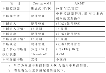

比较可知,NVIC是直接作为CortexM3处理器的一部分,集成在处理器核内部;而VIC只是游离在ARM7内核的外围,这样就必然占用内核资源,影响了处理速度。CortexM3和ARM7中断控制器在功能和实现方式上的差异如表2所列。
图4 CortexM3和ARM7中断控制器结构的差异
表2  CortexM3和ARM7中断控制器功能和实现方式的差异

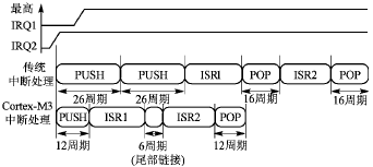

当IRQ2正在为执行ISR2保存处理器状态时,迟到了一个优先级更高的异常IRQ1.这时ARM7继续进行压栈操作。在压栈操作完成后,ARM7继续为执行ISR1进行压栈操作,然后执行ISR1.其实,两次压栈操作所保存的内容是一样的。因此,CortexM3对这个阶段的操作进行了优化,引进了迟到异常技术,只进行一次的压栈操作。并且在ISR1执行完成之后,CortexM3没有进行出栈操作,而是通过一个6周期的尾链,直接进入ISR2的执行。

在上面的例子中,ARM7处理器的异常开销:
CortexM3处理器的异常开销:
其中,TARM7_later和TM3_later分别为ARM7和CortexM3处理迟到异常所用的时间开销;Ttailchaining为CortexM3处理尾链所用的时间。
通过计算可以看出,CortexM3少用了44周期,节省65%的异常开销。
