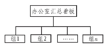

系统构成如图1所示。
图1 看板系统

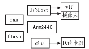

  汇总看板PC机,安装Windows操作系统、数据库。分布在各个工作组的电子看板硬件采用了以ARM2440为CPU的开发板。主频400 MHz,软件为linux操作系统。开发板上带有128 M ram、64M Flash、声卡、usbhost、串口等接口。
嵌入式系统构成参见图2所示。
图2 嵌入式开发板硬件结构图
无线网卡采用了rt3070无线网卡接入:USB接口。摄像头为USB接口。嵌入式系统带有声卡、串口等接口。其中串口和IC卡读卡器相连,获取IC卡信息通过无线网络传送到上位机,通过数据库信息认证并记录相应时间。

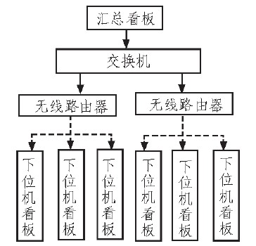

各个组根据距离远近布置无线网络。如图3所示,实线部分为工厂有线网络,虚线部分为无线网络。
图3 网络布线图
下位机采集现场数据、视频实时向汇总看板传输,并可以通过声卡传送实时声音数据。

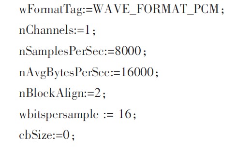

语音传输采用单声道,16位,8 000 Hz采样频率,每秒采集数据16 k.上位机程序使用delphi编写,调用windowsAPI-WaveInOpen函数打开设备。并设置:

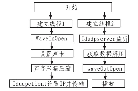

Delphi使用IdUDPServer控件监听端口读取下位机声音数据,解码调用waveOutOpen(),waveOutPrepareHeader(),wave()utWrit()播放声音。程序流程参如图4所示。

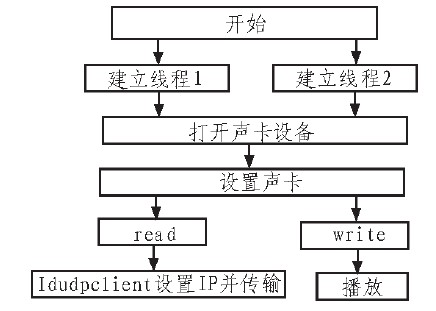

程序流程参如图5所示。
