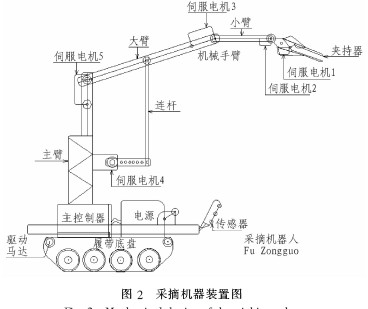

2 机械装置设计
遥控采摘机器人机械装置图如图2所示,主要包括两部分:两自由度的移动载体和三自由度带夹持器的机械臂。机器人主体使用网孔铝板材料和工程塑料组装成机器人机体,结构轻巧,方便在车体上增加模块。移动载体为履带式底盘,加装了主控电路板、采摘辅助装置、多种传感器、电源模块等。履带底盘每一侧采用双履带结构,使用4台FAULHABER电机驱动。机械臂固定在履带式行走机构上,机械臂上的伺服电机使用扭矩10 kg/cm的MG995金属齿轮舵机,机械臂上伺服电机1控制夹持器的张开和合并,使得夹持器能够完成采摘和剪切等任务。伺服电机2控制夹持器的左右旋转。伺服电机3控制小臂上下运动,伺服电机4通过连杆和伺服电机5联合驱动大臂上下运动。

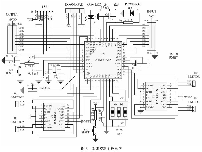

3.1 控制主板设计
基于ATmega32主板电路由电源模块,晶振模块,通信模块,电机驱动模块,遥控编码模块和输入输出部分等。主板电路上设计了8个输入接口、8个输出接口、4个直流电机输出接口,ISP接口和程序下载接口、IR红外遥控接收头接入端口及IR红外遥控器通道设置拨码开关,各个模块接口采用插拔式,可便于各种模块的使用和功能扩展。输入接口以多种传感器,检测信号输入MCU中。在计算机上使用AVR开发软件,编写程序,然后将程序下载到ATmega32中。红外发射模块发出控制信号给红外接收模块,通过红外接收模块将信号处理后传入MCU中,外界传感器模块将感应信号处理后传入MCU中,其将各种输入信号进行处理分析后向执行器件发出控制信号。
本设计的控制主板具有很强的扩展性,通过增添模块和修改程序,可用于各种机器人开发和智能电路制作,应用广泛。控制电路如图3所示。

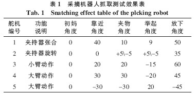

本系统设计的遥控模拟采摘机器人伸展后长为1.2 m,宽度0.38 m,机器人最大速度为0.5 m/s,最大爬坡角度为45°。红外遥控器最长遥控距离为3 m。机器人机械臂动作由舵机控制,这里对机械臂舵机进行测试,各个舵机角度如表1所示。机器人组装测试后完成后抓取实物图测试效果如图5所示。
