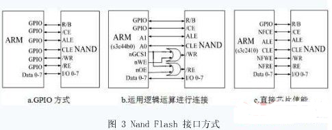

Nand Flash接口信号比较少,地址,数据和命令总线复用。Nand Flash的接口本质上是一个I/O接口,系统对Nand Flash进行数据访问的时候,需要先向Nand Flash发出相关命令和参数,然后再进行相应的数据操作。ARM处理器与Nand Flash的连接主要有三种方式,如图3所示:
运用GPIO管脚方式去控制Nand Flash的各个信号,在速度要求相对较低的时候,能够较充分的发挥NAND设备的性能。它在满足NAND设备时域需求方面将会有很大的便利,使得ARM处理器可以很容易的去控制NAND设备。该方式需要处理器提供充足的GPIO。
(2)运用逻辑运算方式进行连接
在该方式下,处理器的读和写使能信号通过与片选信号CS进行逻辑运算后去驱动NAND设备对应的读和写信号。图3中b例为SamSung公司ARM7TDMI系列处理器S3C44B0与Nand Flash K9F2808U0C的连接方式。
(3)直接芯片使能
有些ARM处理器如S3C2410内部提供对NAND设备的相应控制寄存器,通过控制寄存器可以实现ARM处理器对NAND设备相应信号的驱动。该方式使得ARM处理器与NAND设备的连接变得简单规范,图3中c例给出了ARM处理器S3C2410与Nand Flash K9F2808U0C的连接方式。
