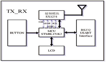

无线射频收发系统的结构框图如图1所示,由STM8L151K2单片机控制SX1231实现无线数据的收发。发送模块中的STM8L151K2将数据传送给SX1231,然后SX1231对数据进行包格式处理,包括增加前导码、同步字、CRC校验码,如果需要也可以对数据进行加密处理。最后数据包经天线发送给接收模块。接收模块对接收到的射频信号放大、解调、解包之后,再将数据送给主控制器STM8L151K2进行相应的处理,如送显示屏或PC数据处理中心等。该系统包括按键和液晶显示屏等人机交互界面,以及RS232接口,这实现了与PC的通信功能。

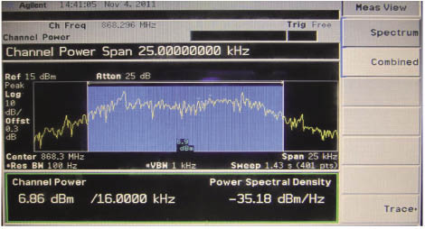

发射功率
从图4中可以看到,发射功率为6.86dBm。低于5mW(7dBm)的规范要求。

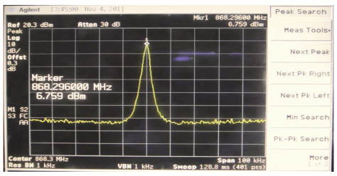

载波频率容限:100x10-6
从图5中可以看出,设置为868.3MHz输出,实际测量的频率为868.2960MHz,则频率偏差为((868.30-868.296)MHz/868MHz)=4.6×10-6,小于规定的载波频率容限100×10-6。

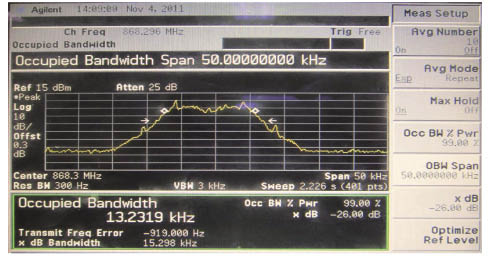

信道间隔和占用带宽
对于25kHz的信道间隔,允许的占用带宽为8.5kHz~16kHz之间。从图6的结果中可以看到,占有99%的能量的占用带宽为14.7247kHz,小于16kHz。
