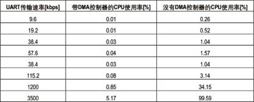

DMA控制器通过执行数据访问(如在后台执行外设寄存器到内部或外部SRAM的数据访问),从CPU卸载数据移动管理任务。DMA(Direct Memory Access,直接内存存取) 是所有现代电脑的重要特色,他允许不同速度的硬件装置来沟通,而不需要依于 CPU 的大量 中断 负载。否则,CPU 需要从 来源 把每一片段的资料复制到 暂存器,然后把他们再次写回到新的地方。在这个时间中,CPU 对于其他的工作来说就无法使用。 DMA 传输将数据从一个地址空间复制到另外一个地址空间。当 CPU 初始化这个传输动作,传输动作本身是由 DMA 控制器 来实行和完成。典型的例子就是移动一个外部内存的区块到芯片内部更快的内存区。像是这样的操作并没有让处理器工作拖延,反而可以被重新排程去处理其他的工作。DMA 传输对于高效能 嵌入式系统 算法和网络是很重要的。在实现DMA传输时,是由DMA控制器直接掌管总线,因此,存在着一个总线控制权转移问题。即DMA传输前,CPU要把总线控制权交给DMA控制器,而在结束DMA传输后,DMA控制器应立即把总线控制权再交回给CPU。另外,DMA控制器还能够承担通信外设管理的大部分工作(见表1)。
表1 DMA控制器能够承担通信外设管理的大部分工作
  利用DMA控制器所节省的周期数可以十分可观:许多嵌入式开发人员都已发现自己无法以有限的微控制器资源来满足应用的需求,直到认识了DMA,才突然明白原来还有大量额外的周期可用,数目有时甚至多达整个系统的30%到50%左右。
