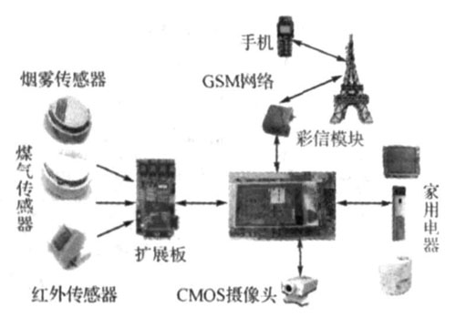

本系统采用模块化设计方案。以嵌入式系统主板为核心,通过CMOS摄像头对关键部位进行安全监测,通过手机传递安全信息和图像彩信,并对家用电器进行远程控制,利用ZigBee模块实现家用电器、系统主板和烟雾、温度、煤气等传感器的无线联网。
系统主板的核心控制器为S3C44B0X型32位微控制器,对数据进行处理和判别,并通过彩信模块和Zig2Bee模块发出信息和指令;扩展板用以接入烟雾、红外、煤气等家庭安防状态传感器;彩信模块将系统控制器所发出的家庭安防状态信息发送至用户手机,并接收用户发送的短信指令; ZigBee模块负责系统主板、扩展板和家用电器之间的数据交联。系统结构如图1所示。
图1 基于ZigBee的智能家居安全监控系统

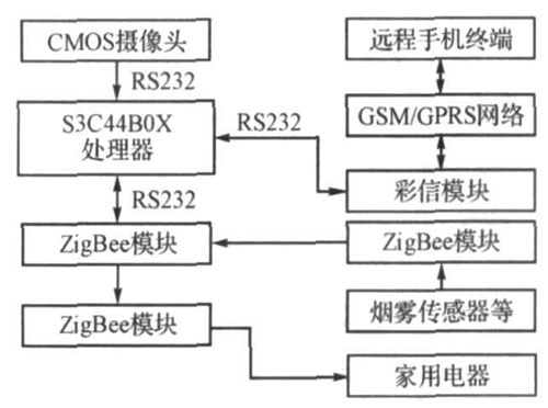

ZigBee模块通过RS232 接口与系统主板通过串口进行通信; ZigBee模块之间以无线网络的形式进行数据传输,其中与传感器相连的ZigBee模块利用其普通I/O端口作为传感器信号的接收端口;与家用电器相联的ZigBee模块通过继电器控制家用电器的开关运行。系统硬件的接口设计与连接如图2所示。
图2 系统硬件接口设计
串口摄像机和彩信模块使用RS232 接口与S3C44B0X处理器进行数据和指令的传输。

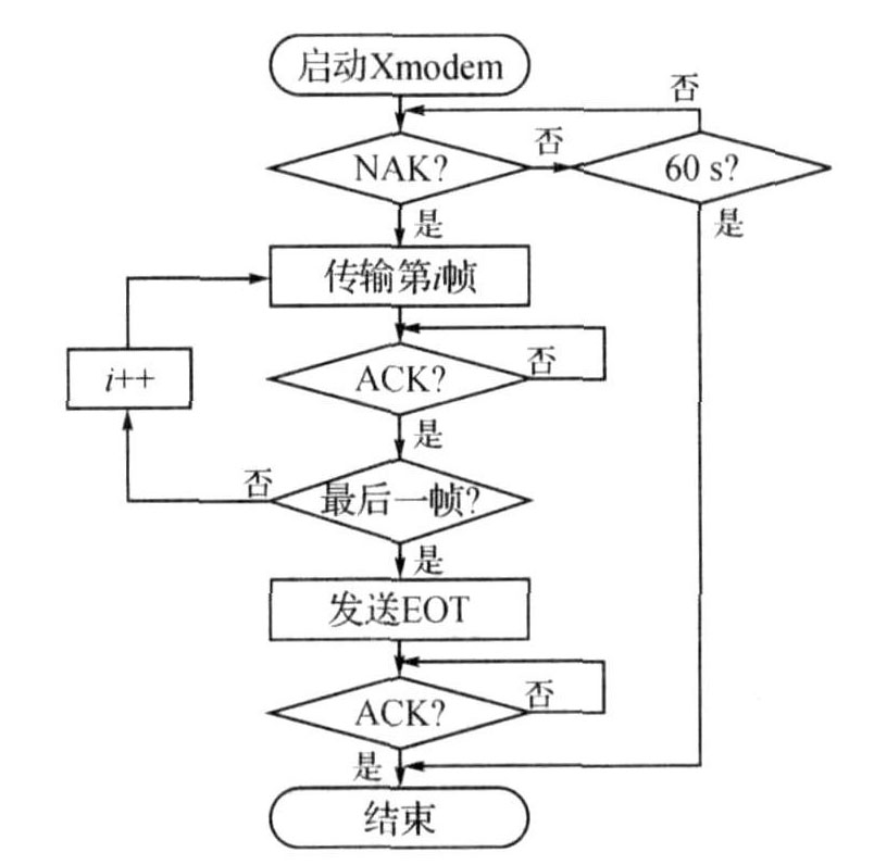

Xmodem协议的开始标志是文件接收方发出"NAK"字节,文件发送方在收到该信号后发送数据帧,双方开始正常通信过程。基于Xmodem协议上传图片的流程如图4所示。
图4 发送文件流程

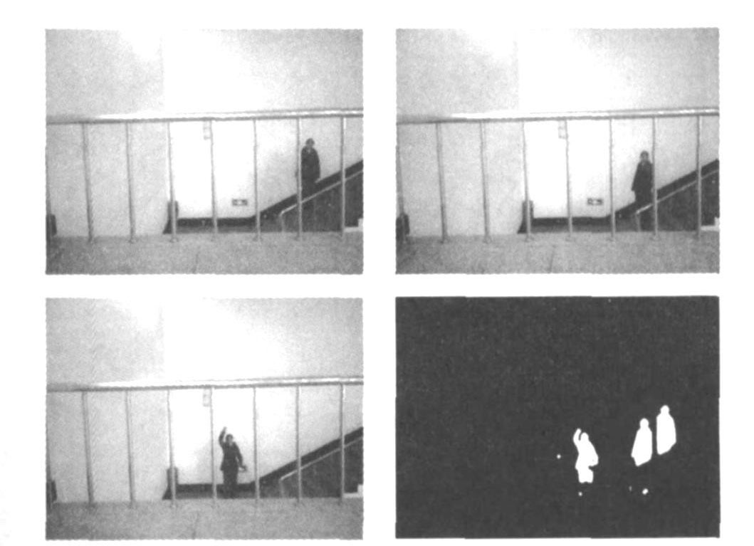

本系统采用运动目标检测算法,实现对监视对象的图像处理与异常判断,占背景面积8‰的小目标都能被系统识别。系统有效消除了因环境光线变化、背景微变、小目标渐进运动等因素引起的系统误判。采用本系统软、硬件进行入侵事件检测,其实验图片及检测效果如图5所示。
图5 入侵事件跟踪检测效果

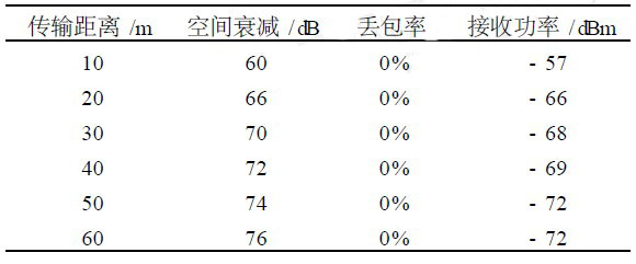

为验证ZigBee通信在智能家居安全监控系统中的性能,测试了两组性能指标:
①无障碍状态下,随着距离的增加,数据丢包率、接收功率和自由空间衰减的变化情况;
②数据传输距离为30 m时,随着障碍物增加而产生的丢包率;实验数据分别如表1、表2所示。
接收功率根据CC2430芯片内建的RSSI (接收信号强度指示) 测得, RSSI的值存放在寄存器RSSIL.
RSSI_VAL中,其与接收功率的对应关系如下:
P =RSSI_VAL +RSSI_OFFSET[ dBm ].
其中, RSSI_OFFSET是经验取值,约为- 45 dB.
表1 无障碍物时的测试数据
表2 存在障碍时的30 m距离测试数据
实验结果表明,在无障碍物传输距离为80 m以内时,传输数据的丢包率低于1%,能够充分满足正常家居环境的通信需要,而且接收功率很低,非常适合家庭的使用; ZigBee模块之间通信传输距离为30 m时,穿过2堵水泥墙的丢包率仅为1%,穿过1堵水泥墙时丢包率为0% ,完全能够满足系统设计的要求。
