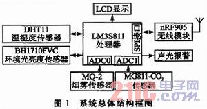

1.1 系统总体结构
数据分站以LM3S811处理器为核心,并引入了与森林生态监测相关的多种传感器,单总线数字式温湿度复合型传感器DHT11、I2C总线接口的环境光亮度传感器BH1710FVC、电压输出型烟雾传感器MQ-2和CO2传感器MG-811。通过Cortex-M3处理器实时采集传感器信息,经处理后通过SPI接口的无线模块nRF905发送给数据主站服务器。同时将采集的传感器信息通过本地LCD显示。若采集的传感器信息异常(如烟雾浓度过高),需声光报警。系统总体结构框图如图1所示。

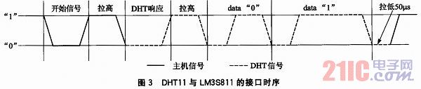

数据线DATA与LM3S811的通信和同步,采用单总线数据格式。一次通信时间4 ms左右。一次完整的数据传输为40位,高位先出。数据分小数部分和整数部分,具体格式说明如下:
8位湿度整数数据+8位湿度小数数据+8位温度整数数据+8位温度小数数据+8位校验和数据传送正确时校验和数据等于“8位湿度整数数据+8位湿度小数数据+8位温度整数数据+8位温度小数数据”所得结果的末8位。
LM3S811发送一次开始信号后,DHT11从低功耗模式转换到高速模式,等待主机开始信号结束后,DHT11发送响应信号,送出40位的数据,并触发一次信号采集,LM3S811可选择读取部分数据。从模式下,DHT11接收到LM3S811的开始信号后触发一次温湿度采集,如果没有接收到主机发送开始信号,DHT11不会主动进行温湿度采集。DHT11与LM3S811的接口时序如图3所示。

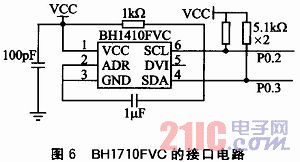

1.2.4 环境光亮度传感器BH1710FVC
BH1710FVC是一种I2C总线接口的数字型环境光亮度传感器。它克服了传统的光敏二极管/三极管对光源方向敏感的缺点,具有检测分辨率高、测量范围广(1~65 535 lx)的优点,而且其输出接近人眼对光谱的反应。在BH1710FVC的6脚封装中,ADDR引脚用于控制器件的从地址。该引脚为“1”和“0”时,BH1710FVC的从地址分别为0x5C和0x43。BH1710FVC的接口电路如图6所示。

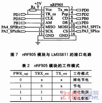

1.2.5 无线射频模块nRF905
nRF905模块是一款工作在433 MHz频率下的低功耗、远距离无线收发模块。它内部集成了SPI接口,可方便地实现与LM3S811处理器的无缝连接。nRF905模块与LM3S811接口电路如图7所示。由于该模块支持地址匹配和载波检测,给系统的可靠设计提供了方便。其多种工作模式也给系统的低功耗设计带来了便利。nRF905模块的工作模式如表2所列。

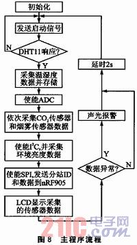

采用MDK4.1集成开发环境,基于库函数开发,基于LM3S811处理器的物联网数据分站的应用程序。仿真器为Techshine公司的J-Link。
程序的主要功能包括2部分:
①采集DHT11数字温湿度传感器的数据和BH1710FVC光照亮度传感器数据,同时通过A/D转换器采集MQ-2和MG-811传感器的数据。
②将采集的数据打包添加分站ID信息后通过SPI接口发送到无线模块nRF905。
为方便观测,分站采用LCD实时本地显示各传感器的数据,若数据异常,给出蜂鸣和LED闪烁报警。主程序流程如图8所示。

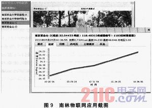

本次设计的某些方案已经成功应用于南京林业大学-紫金山环境监测物联网的测试系统中。图9为南林物联网应用截图。
由于MQ-2和MG-811传感器都需要预热才能准确检测,因此系统需加电预热5分钟。从本地LCD液晶显示屏可以观测到温湿度、烟雾数值和CO2数值。
测试中,若对温湿度传感器哈气,其数据显示温湿度明显上升;对CO2传感器哈气,由于CO2浓度升高,其电压数据明显下降。若在烟雾传感器旁制造浓烟,则烟雾传感器数据也明显上升。这些测试符合传感器的特性说明。
