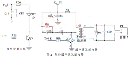

2.1 红外和超声波发射电路设计

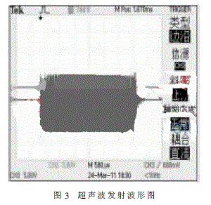

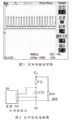

在超声波测距系统中, 40 kHz的超声波信号是最理想的信号,而红外的最佳频率为38 kHz。其硬件组成电路如图2所示。在超声波发射电路中,由R4、C9和D1构成D-R-C吸收电路来保证三极管Q1能够稳定可靠地工作,而不会损坏。红外的38 kHz和超声波的40 kHz频率的方波由STM8单片机的定时器产生。图3为超声波电路中L2和超声波探头P1以及C10共振的波形图,衰减了10倍。图4为红外发射波形图。

本系统中红外接收电路主要由HS0038B红外接收管和R32、C23和R33构成,取得的红外信号IRR直接输入STM8单片机的捕获功能引脚作为计数器的启动信号,红外接收电路如图5所示。红外信号接收管HS0038B接收到红外信号输入STM8单片机的捕获中断引脚后经过滤波处理和判定为有效值时,即开启计数器开始计时。

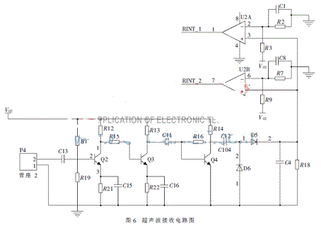

超声波接收电路主要由接收头、三级三极管放大电路和包络检波电路、滤波电路等组成,其电路如图6所示。当接收到超声波信号时,计数器立即停止计数以计算出时间差T。
图7为超声波接收端波形放大及经典的二极管检波电路之后输出的超声波接收端信号波形,其通过比较器输入到STM8单片机的另一个捕获引脚来控制定时器的停止。

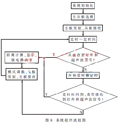

STM8单片机控制器主要完成红外和超声波的中断响应、发射定时以及产生38 kHz和40 kHz的方波来驱动各自的三极管以及红外与超声波接收信号的滤波、数据处理、距离计算和实测距离的显示。系统程序流程如图8所示。
